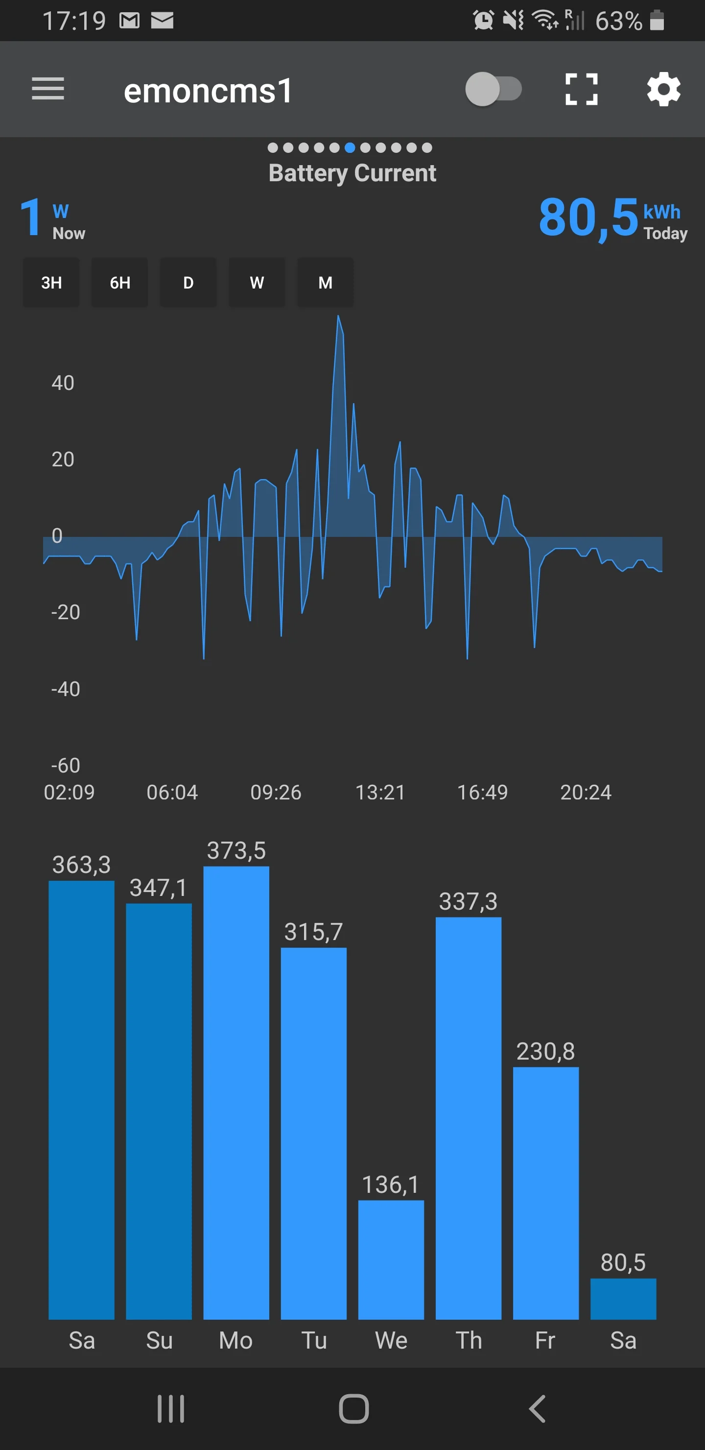

Já to tak mám stále, protože s řízením v SSR to buď bliká, tvůj druhý řádek, nebo v měničích něco divně vrčí, tvůj první řádek.youda píše:Neboj, to vše se dá řešit hned několika způsoby. Například:
A) K fázovému řízení přidat filtr.
B) Místo fázového řízení používat SSR se spínáním a rozpínáním sinusovky v nule. Do zátěže pak vždy jde jen pár sinusovek, pak zase chvilku nic a tak furt dokola. To sice produkuje menší rušení, ale zase to dělá větší flicker.
Tak v listopadu či prosinci nám dej vědět, jakým způsobem jsi to nakonec předělal. Protože s ON/OFF systémem budeš v tomhle období roku akorát zcela zbytečně dávat baterkám na prdel. Ikdyž vlastně...na Mezinárodní Vesmírné Stanici (ISS), taky ohřívají vodu z baterek, takže to už budete 2.
Jak jsem popisoval v jiném vlákně, dělá mi to ztráty dvakrát, ale jinak vcelku bez problému celou zimu. V příloze jeden mizernější den nedávno. Je to 20A do a 20A z baterky, zbylých 20A cca (na 55V) jde přímo. Na kapacitě baterek se zatím nezdá, že by se to podepisovalo. Je pravda, že bych taky radši neco přímo na DC straně plynulého, jsou potřeba zatím jiné věci...[img]//uploads.tapatalk-cdn.com/202005 ... adaf7e.jpg[/img]
15x GWL Poly 300Wp 72 cells, 1-2x Axpert MKS 48V 4000W, 3x80P14S 18650 (~640Ah/34kWh), https://emoncms.trenet.org/dashboard/view?id=3, https://solarforum.cz/

Z dovolením sem repostnu Josseho obrázek z předchozího příspěvku, jelikož tapatalk klient to sem dává jako linky, nikoliv jako přílohu, a pak ty obrázky nejsou v příspěvcích vidět:

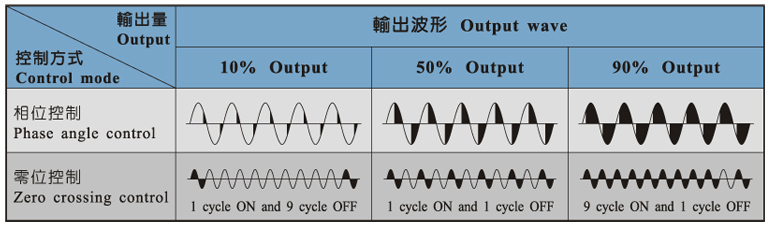

V zájmu objektivity musím uvést, že každý způsob využití přebytků FVE má svoje mouchy:
Phase angle control
Phase angle control
- opravdu způsobuje VF rušení. Naštěstí, filtr stojí asi stovku. Horším neduhem tohoto způsobu spojitého vytěžování je, že způsobuje kontinuální špičky AC straně. Pokud se jedná o hybridní přifázovaný měnič, pak to není problém, jelikož díky nízké impedanci DS se špičky neprojeví. V ostrovním provozu to však může být velká potíž. Zejména, pokud na ostrovní měnič není připojena žádná jiná zátěž, než ta řízená. V takovém případě se všechny špičky vrátí do měniče, který musí mít dostatečně rychlý CPU na to, aby dokázal reagovat. Jinak se projevuje právě to chrčení a v horším případě může měnič i blafnout. (Což jsme si bohužel ověřili s Hurvayzem a za což si dodnes rvu zbytky vlasů z mojí pleši.) Pokud si to pamatuji správně, tak oním nebožtíkem byl PowerJack.
Pokud je na měniči kromě řízené zátěže připojena i nějaká stálá zátěž, pak je chrčení menší nebo žádné. Ideální je, pokud je řízená zátěž menší, než zátěž stálá.
Na první pohled to zní složitě, ale realizace je celkem snadná - stačí například regulátor GreenBono doplněný o komutaci pomocí stykačů, SSR a běžnou spirálu 3 x 1.3kW. Pokud GB detekuje přebytek výroby i při plném otevření SSR na 1.3kW, pak stykačem napevno připne další 1.3kW spirálu a pomocí SSR opět hledá maximum. Konečný stav pak je, že 2 x 1.3kW spirál je připojeno pevně, a pouze poslední spirála (tedy 33% zátěže) je řízeno. Bohužel, ne každý si dokáže něco takového zbastlit sám a zakoupení hotového výrobku (GB, SSR, stykače, spirála) by v některých případech nákladově přesáhlo cenu provozovaného ostrovního měniče.
- nezpůsobuje chrčení ani špičky a vyhovuje i velmi pomalým měničům. Bohužel, harmonicky opakující-se pattern vynechávaných sinusovek způsobuje blikání některých žárovek, takzvaný flicker. Flicker se projevuje na klasických žárovkách a levných LED. Při výměně osvětlení za dražší LED s kvalitními drivery se flicker ztratí.
V případě kombinace Zero-cross control s jednodušším řídícím obvodem, se může objevit ještě další problém. SSR začne propouštět jen pozitivní nebo jen negativní půlperiody. V AC rozvodech se tak najednou objeví nechtěná DC složka. Opět, tento problém je horší v těch případech, kdy je za měničem pouze řízená zátěž a žádný další spotřebič. Některým měničům DC složka nevadí, jiné ji detekují a vyhodí error.
- nelze nikdy perfektně naladit, takže u tohoto typu vytěžování to prostě leží na bedrech baterky. Chvilku se nabíjí, chvilku se vybíjí a tak prostě cykluje. Osobně, pokud bych měl nějaký historický, nesmrtelný typ baterie, jako třeba 100kWh NiFe atd., tak bych s tímto vytěžováním neměl absolutně problém. Dával ale takto naprdel lithiu mi přijde trošku škoda.
- Výkonové vytěžování na DC straně nelze řešit analogovým tranzistorem, protože kvůli úbytku napětí by topil jako blázen. V praxi je tedy potřeba DC napětí rozsekat FETy a do zátěže pouštět proměnlivý výkon pomocí PWM. Podle toho, jaká se zvolí základní frekvence to samozřejmě také může pískat a generovat rušení. Nicméně, energie aspoň zbytečně neprochází měničem, takže toto řízení může mít poměrně vysokou efektivitu. Nevýhodou je, že DC způsobuje galvanickou korozi.
- Samozřejmě, fantazii jak vytěžovat, se meze nekladou. Proto lze například vyrobit i systém, kde ohmická zátěž je připojena přes autotransformátor s možností proměnlivého řízení jeho výstupního napětí. Knoflíkem autotranformátoru pak může točit třeba krokový motorek, řízený arduinem, nebo nějaký podobný automat a tím defacto plynule řídit výkon zátěže v určitém rozsahu.
