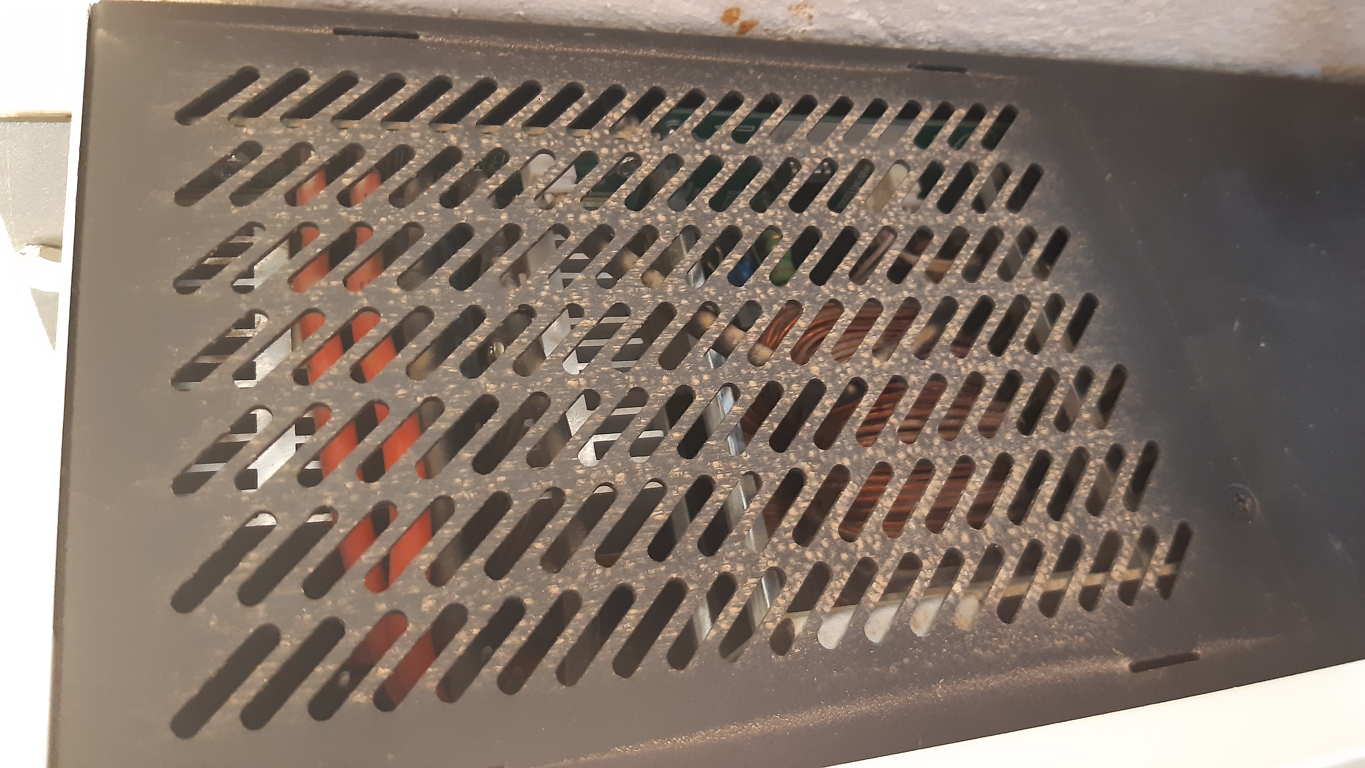

Máte zkušenost, po kolika vyrobených MWh čistíte preventivně od prachu měnič? Konkrétně PIP 5048 MG. Předpokládám, že to obnáší odmontování krytu. Je vhodné se nachystat ještě na nějaké preventivní operace nebo vylepšení, když už to bude otevřený? Měnič je spíš v méně prašném prostředí, ale na větracích otvorech už se nějaký prach usadil. Po ročním provoze má dle icc 3,5 MWh, spíš trochu víc.

Ja myslim ze zaneseni menice nezavisi na poctu MWh ktere menicem prosly, ale prave na prostredi ve kterem je provozovan. Neco jineho bude pochopitelne drevodilna (kazdy tyden + vymena ventilatoru), a neco jineho nemocnicni prostory (nikdy).
Ahoj mam ty pipy mk. Zatim jsem to rozebral jen jednou mam to ve stodole a prach tam usazeny mistama je. Njsiu ho ale milimetry jen zaprasene. Hodne pobere vyndavaci a pratelny filtr na menici. U me se neprasi nejak vyrazne. Mam to uzavrene za dvermi. Cistit budu pred zimou po 1. Roce a pul provozu. Jen stlacenym vzduchem nic nasilnejsiho.. jo a mam tam sucho...

Vitek píše:
Hodne pobere vyndavaci a pratelny filtr na menici. .
[/quote]
Ahoj. Ten filtr je tvoje knowhow, nebo tam ten filtr mam taky, je o něm nevim? Kdyby se ti chtělo, můžeš dát foto, dík. Moc se mi nechce měnič zavírat do jakéhokoliv textilního pytle, bo už teď hlásí někdy 70 °C.

lemra79 píše:
Vitek píše:
Ahoj. Ten filtr je tvoje knowhow, nebo tam ten filtr mam taky, je o něm nevim? Kdyby se ti chtělo, můžeš dát foto, dík. Moc se mi nechce měnič zavírat do jakéhokoliv textilního pytle, bo už teď hlásí někdy 70 °C.[/quote]
Ahoj to mi přijde hrozně moc, zatím zasílám foto z VNC, okolí má 17 stupnů ve stodole, a měniče jedou na 70 procent. cca 7,5 kW z 10 kW.
jdu ti to nafotit, jeden měnič běží rok a druhý asi 9 mesicu
A utroby mppt
Porovnani sajrajtu
Ten spodni je za rok horni je za 9 mesicu....
A jinak ty teploty tam bacha 70 uz je dost....

Aha, tak to muj měnič tam filtr nemá. Přikládám taky foto z icc o teplotě. Pokud to oboum ICC zobrazuje správně, tak mají měniče jinde umístěný snímání teploty, přece jenom jsou to jiný stroje. Já tam těch 70 °C mám při skoro plným výkonu, to z toho fouká vlaho-teplej vzduch, tak věřim tomu, že je tam část, která má 70 °C, teplota okolí bude okolo 20 °C. Kdyby to mělo účinnost 90%, tak jde do tepla 450 W, to už je malej přímotop.
Ale zas mam lepší chlazení na RPi :-)

MK ma ten filtr s tak velkej na dirama že tím musí projít hromadu prachu dál koukal sem na to a je vidět bez problémů durch
To neni prachovej ale proti petikorunam a moucham

Ale je to prachovej filtr, diky neagresivnimu prutoku vzduchu to to nejhorsi pobere ;-)
Na prumyslovejch klimach je taky takovej ;)
