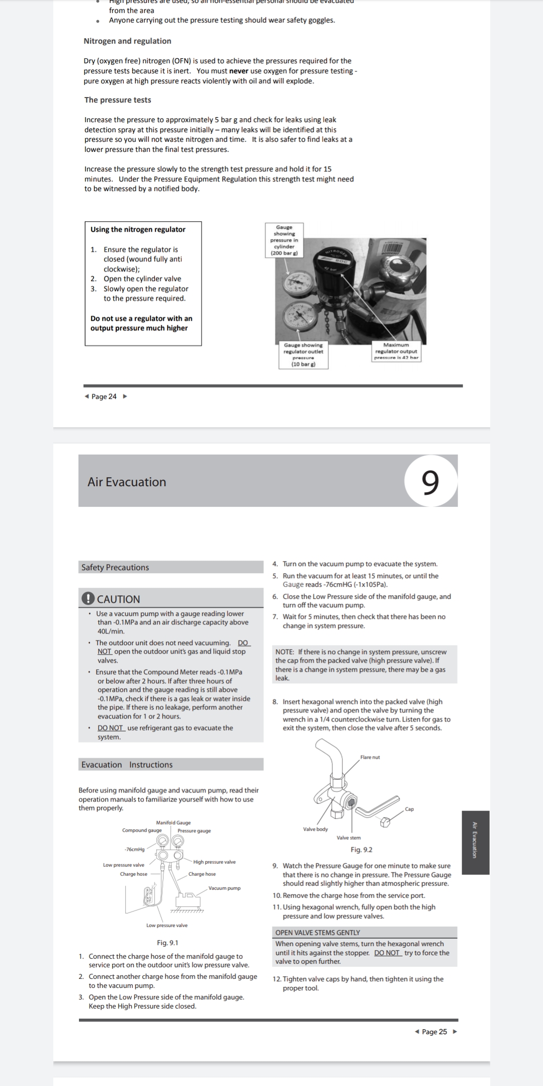

Je to tak:goodbie píše:Hele a když je ta bedna přednaplněná,kohouty zavřený což je jasný když nejsou napojený trubky,tak se tím plnícím ventilem v uzavřeném stavu po montáži trubek a vnitřní jednotky dá ten vzduch odsát jo??
Namontujes mechanicky vse, dopojis trubky na venkovni i vnitrni jednotku. Pak na ten "ventilek"(plnici/odsavaci) odsajes celou cestu "vnitrni jednotka+trubky vst./vyst. az k venkovni jednotce vakuovackou. "Prej staci na cas cigarety". -vakouovacku vypnes pockas na cas 2 cigaret a pokud nepadne "podltak", tak jistota zapnout na "cigaretu" opet vakuovacku. Odpojis vakuovacku. A pak na ventilech nizkeho tlaku a vysokeho tlaku otevres vetsinou "imbusaky" z venkovni jednotky chladivo. Zakryjes krytkama a hotovo. Dle vyrobce je naplneno v dokumentaci.(vetsinou 5-7m).
Neni to slozite, ne?

Vetsinou pozadujegoodbie píše:ne složitý to není,spíš je teda otázka proč to výrobce nepožaduje dělat,
Klidne ti poslu od me jednotky a to je usoplena komercni znacka LG.
Jak budu u dokumentace nafotim, co bylo v dokumentaci k jednotce
