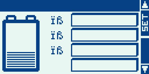

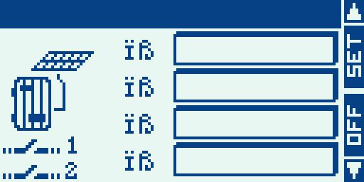

Tak jsem svoji HFE rozjel, nakonec jsem skončil u 4,9 kWp a 6 cihel Pylonu 3000.
Predevcirem mi namontovali panely, takze prozivam první dny fotovoltaitidy. Ale mam jeden problém - nejak blbe se pripojuji ke studer portal. Vse jsem udelal jak se mělo (myslim si), po prihlaseni na muj ucet u studeru vidim, ze jsem on line (zelena "kontrolka") ale data jaksi nejsou videt. Vim, ze se data posilaji az o pulnoci, ale "dash board" a "remote control" by mel byt aktualni . Všechny piktogramy vidim (dash board), ale bez dat. Pritom v "remote control" vidim i realne vycarkovany symbol baterky podle aktualni kapacity. Prijde mi to jako by Xcom232 neprenasel něco do Nportu a dále na net. Vyzkousel jsem uz snad vse co me napadlo, takze timto prosim pokorne o radu, co s tim. A ta kontrolka na Nportu TX/RX neblika (RS232 komunikace). Nastaveni Nportu jsem nekolikrat prochazel (web + RS232). A v polozce "monitor" + "async" u Nportu pribyvaji cisla. A zajimave je, ze kdyz jsem sysstem zapojil poprve (bez panelu), tak vse (i kdyz s vypadky) fungovalo. Dekuji za navedeni na spravnou cestu.
- index.jpeg (16.04 KiB) Zobrazeno 1652 x
- index_1.jpeg (14.71 KiB) Zobrazeno 1652 x

Možná blbost , ale je ve všech zařízeních Studer sjednocen software? Pokud není ve všem stejná verze nejde to. Hlavně v Xcom 232i.
Naposledy upravil(a) milhaus dne ned bře 08, 2020 6:37 pm, celkem upraveno 1 x.

Milhaus : dekuji mnohokrat za spravne nakopnuti !!!!!!!!!!! Provedl jsem update Xcom232 a vse jede spravne. Neuvedomil jsem si, ze Xcom 232 se neupdatuje přes RCC a musí se zvlast. Ještě bych chtěl podekovat vsem na tomto foru za informace, které jsem tady za několik mesicu procitani tam a zpet načerpal. Bez vas bych moji FVE nikdy nedal dohromady.
