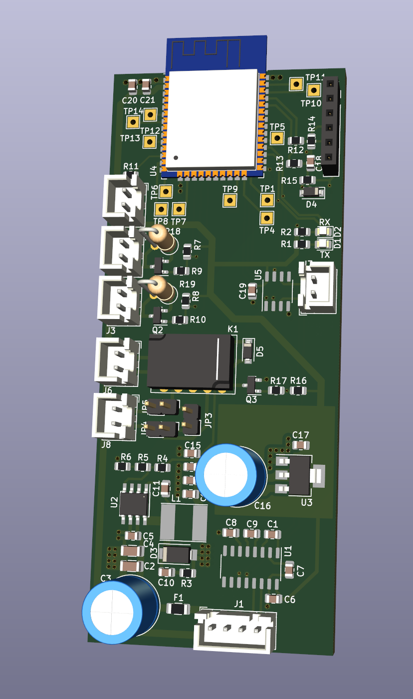

Ja si ted stavim nahradu toho wifi prevodniku, co se prodava. Prototyp mam na breadboardu s ESP32, max2323 a cele nad ESPHOME a napojene do home assistanta. Funguje to celkem pekne. Na druhem prototypu pak chci mit jeste dalsi veci jako mereni teploty chladice, elektronicky potenciometr pro rozeni vykonu (nevim jestli k necemu bude, jsou zkazky ze to neco dela ale kdo vi), moznost odpojit nebo prepolovat proudovy transformator (odpojenim se stopne vyroba, ze takze pujde lip ridit, ze ma vyrabet treba jen od spotreby domu 120W+), spinani dvou ventilatoru (u jednoho menice jsem je vymenil a testuju, jak se to bude hrat) a po mqtt muze prijimat spotreby domu z shelly nebo home assistanta

a podělíte se o řešení s tím ESP?
- Příspěvky: 3893
- Reputace:518
Re: Eybond Modbus RTU - invertor GridFree SUN-1(2)000 - E
zatim jen schema a obrazek desky
Ted mi to v jlcpcb osazujou tak uvidim co z toho bude. Software si pro to udelam pres esphome, kdo by to chtel zreplikovat a esphome nepouzit, nebyl by problem to prepsat v platformiu treba.
