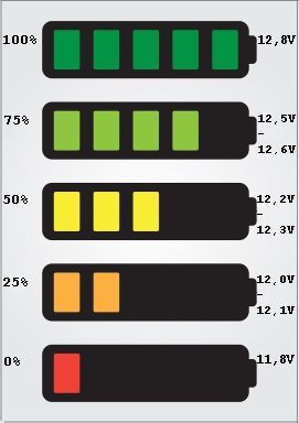

Mala pomôcka orientačne stav nabitia aku.
http://www.sossoukyjov.cz/data/File/VY_ ... E_6a04.pdf
Svorková napětí akumulátoru 12V – naprázdno, přibližný stav nabití:
12,6V až 12,8V = 100%
12,4V až 12,5V = 75%
12,1V až 12,2V = 50%
11,9V až 12,0V = 25%
11,8V = vybitý
11,8V = vybitý
- kapacita.jpg (14.79 KiB) Zobrazeno 1215 x

a není jednodušší si takovej indikátor koupit za 3USD na Ali? : https://www.aliexpress.com/item/3303377 ... b201603_55
