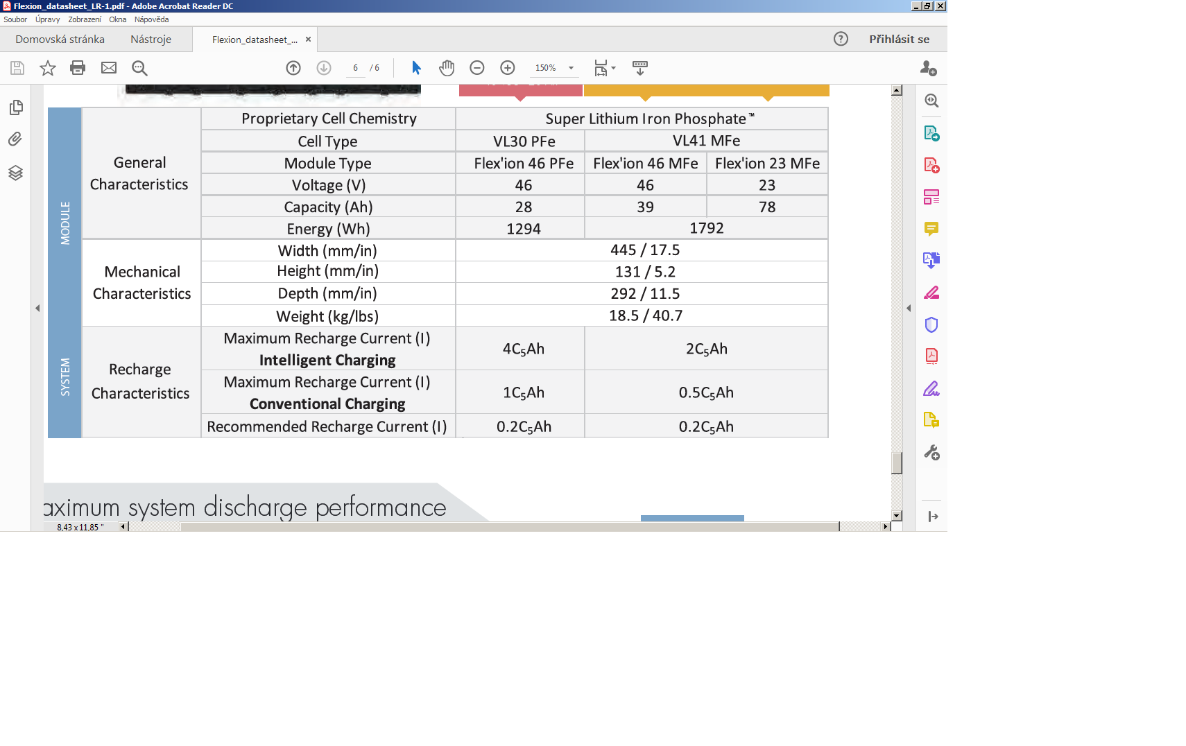

Máte stejné články 39Ah kus.Mě VL30P Fe váleček dal udávanou kapacitu tak,že jsem jej nabil na 3.65V a po vypnutí nabíjení a ustálení(30min) spadl na 3.6V .Pak jsem jej vybíjel do 2.6V 10A(0.36C),po dosažení 2.6V vybíjení vypnuto a za 15minut bylo ustálení na 2.92V. Dal udávaných 28Ah (28.521Ah).Jinak 80% kapacity leží mezi 3.35>3.1V. Vy máte tenčí elektrody a větší plochu ve válečku,proto větší kapacita ve stejné velikosti válečku,ale nižší proudová zatížitelnost,což samozřejmě vůbec v FVE nevadí,protože je i tak veliká ,než budete schopni využít a je to kontraproduktivní.
U celé složené baterky bude problém díky rozdílnosti a neznámému stavu využívat celou kapacitu,řešil bych ale až po 10-15 plných cyklech přeskládání těch článků,které vykáží slabší povahu.Namixoval bych je dle toho co vykáží ostatní.Pokud tam mám vysloveně třeba tři řady silné (nahoře i dole) tak bych nechal 4ks v řadě a tři doplnil ze slabších.

Díky za postnuti tabulky. Na krabici mám 23V 82Ah. Tak teď je otázka, jestli má váleček 39, nebo 41Ah.
Včera večer jsem měřil vyrovnanost článků při zátěži. Při rozdílu zátěže 40A klesne napětí baterie průměrně o 0,4V. Při vzrůstajícím vybití baterie se rozdíl trochu zvětšuje. Dostal jsem se až na 3,20V na článek při zátěži 50A, články byly v rozmezí 3,20-3,21V. Dál už jsem se nedostal, musel jsem jít spát.

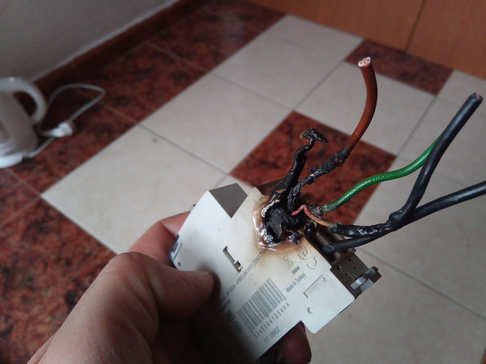

Dneska po noční mne doma čekalo docela nepříjemné překvapení. U rozvaděče elektrický smrad, v bojleru studená voda a vypadly jistič z DS. Barák jel normálně z FVE, tudíž si toho do rána nikdo nevšiml. Díval jsem se do monitoringu, k výpadku došlo včera odpoledne asi půl hodiny po zapnutí NT.
Přijel známý a zjistili jsme, že je totálně seskvareny stykač bojleru. Následovala cesta pro nový a jeho výměna. Před chvílí zapli NT, bojler už hřeje. Jen jsem si kvůli tomu nešel po noční lehnout a teď už to nemá cenu. Holt se vyspím až v noci.

Tohle je jesný přechodák. nevím kolik toho máš napojeno na přívodu nebo vývodu ale tyhle podobný jednomodulový srandy pokud to neni OEZ tak jsou dělany pouze na jeden drát...Martin P píše:Dneska po noční mne doma čekalo docela nepříjemné překvapení. U rozvaděče elektrický smrad, v bojleru studená voda a vypadly jistič z DS. Barák jel normálně z FVE, tudíž si toho do rána nikdo nevšiml. Díval jsem se do monitoringu, k výpadku došlo včera odpoledne asi půl hodiny po zapnutí NT.
Plnépřeji a jsem s pozdravem. Martin P.
štěstí že to dopadlo takto...
