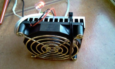

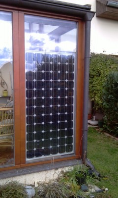

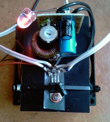

Dostal jsem od kamaráda FV panel 185Wp/45V/5.1A, zatím jsem na úplném začátku. Panel mám postaven v zimní zahradě orientovaný přímo na jih. Prozatím jej využívám k nabíjení mobilu, mp3 a dalších domácích propriet pomocí jednoduchého 3A DC/DC měniče 60V -> 12V a 5V - viz přiložené obrázky.
panel v zimní zahradě 3A DC/DC měnič chlazení měniče je třeba při větším odběru, i když je 3A dá se zněj vytáhnout až 4.3A! Mám několik variant využití, pokud budete mít někdo chuť, prosím o komentář.

Měl bych výhradičku k umístění panelu. Pokud ho dáte do svislé polohy, pak můžete škrtnout cca 25% z ročního úhrnu vyrobené elektřiny. Pro celoroční provoz je optimum 45°. Pokud ho dáte za sklo, tak se díky jeho odrazivosti můžete ošidit o další až desítky procent celoročního výkonu. Nakonec, rozdíl mezi regulátory s MPPT a bez MPPT může být až 30% v neprospěch regulátorů bez MPPT.

Každopádně umístění panelu není konečné, přijde na střechu garáže a nezůstane jen u jednoho (asi dva stejné zapojené paralelně), v zimní zahradě je zatím "laboratorní" umístění, kde se seznamuju s praxí v solární výrobě elektřiny.
Teď v zimním období to je dost málo - proto jen dobíjení mobilu a pod.
