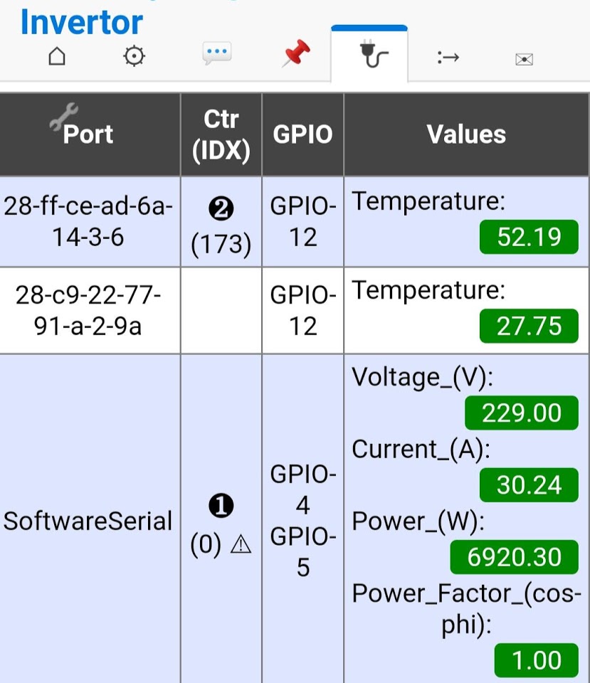

Ako sa dari s vyrobov menicov ?
Ja odladujem.. ked sa neprepina distribucia/menic tak vsetko slape ako hodinky.
Hlavne chladit treba.. predsa len 6% strata pri 7kW je 420W a to je hodne tepla.. takze 120mm ventilator 2A fuci tak ze som ho musel zatazit :lol:
ale vysledok je takyto:
Load
Load
pri odbere 7kW 10min sa trafa nestihnu moc zahriat, ale teplota menica vyskoci dost rychlo.
Pri 4kW staleho odberu sa to ustali na 45stC a trafa do 30st.
Uvidime co bude v lete ked nebude tak chladno v technickej miestnosti.
