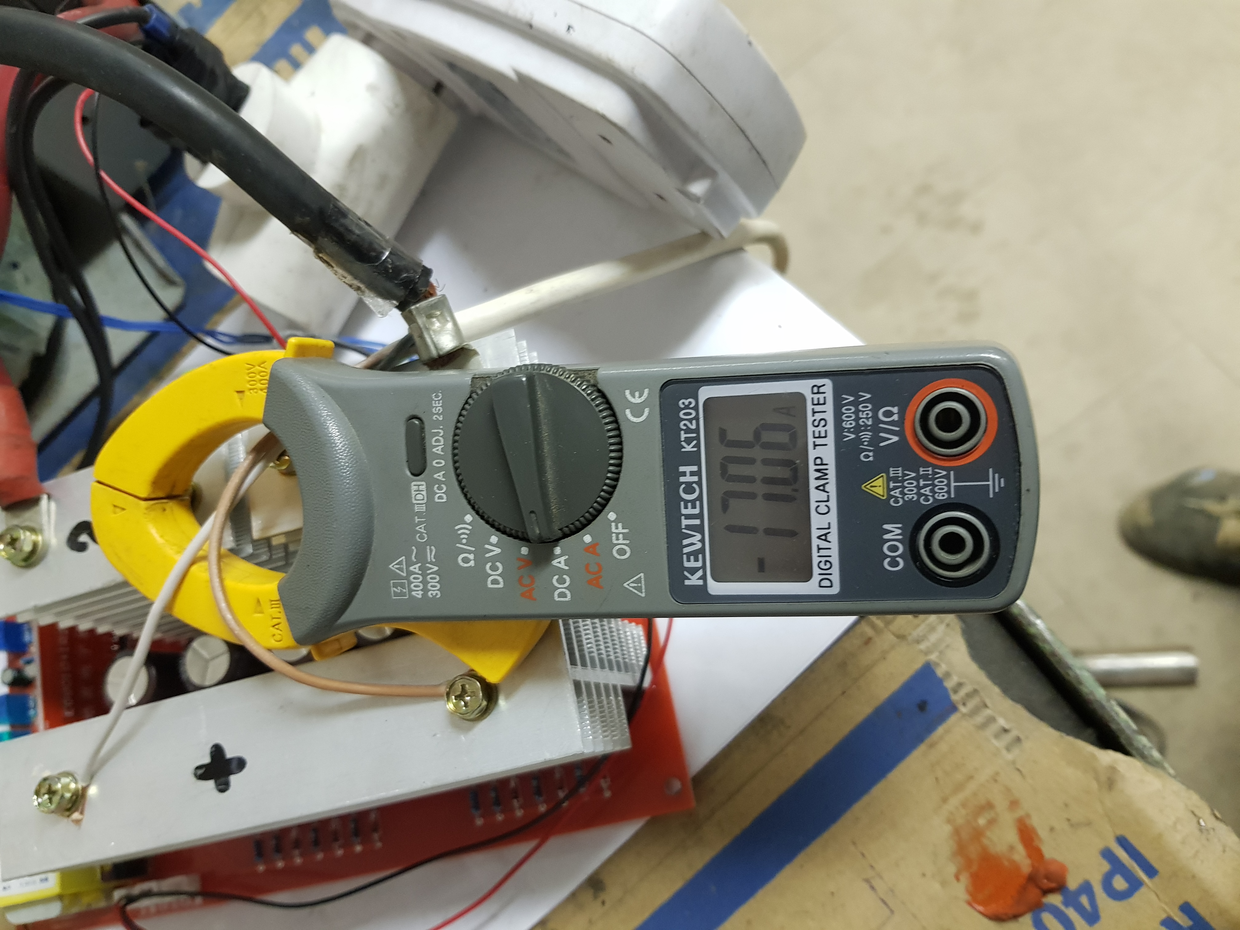

Meral som ucinnost vyrobeneho menica, urobil som nejake doladenia a priemer 93% 8-)
A to priemer znizila hodnota pri 320W kedy je ucinnost pod 83% inac sa mi podarilo pripojit viac zataze a 4,2kW tahal bez problemov pri 96% ucinnosti takze :yes:
Este nejake drobnosti doladim a bude to mozno nejake % viac.
Akurat som si vsimol trosku zvlastnosti v napati pri roznych zataziach, takze urcite este tlmivku zmenim a stiahnem napatie. Poradil si ale bez problemov pri 4kW zatazi +-2kW
Teplota invertora nesla nad 40°C , nemal som ale cas na niekolko hodinovy test no najblizsie spravim s termosnimkami.
Snad do konca roka sfinalizujem.

Ahoj Johnny, jako más ucinnost. Konecne jsem se k tomu po roku dostal. Volnobeh odber 0,25A 59V, Odber 870W- 91,59% , 1680W 88%. Dál jsem netestoval zatím. Trafa jsou ze studera 4kW. Deska 6,5kW 60V. Výstup drzi hezky okolo 222V i pri ruznych odberech. Az dam silnejsi privod dam mu napít.

Re: doma vyrobený měnič
Krivka účinnosti musí byť, v každom bode na osi x, ktorý odpovedá výkonu,
v určitom intervale od najnižšej možnej účinnosti, kedy berieme pomer
najnižšieho AC nameraného výkonu, ergo yac1 - 2.5 % a najvyššieho DC výkonu,
ydc1 + 2.5 % a až do maxima, kde berieme pomer najvyššieho AC nam. výkonu
ergo yac2 + 2.5 % a najnižšiejho DC výkonu ydc2 - 2.5 %, pričom 2.5 %
je odchýlka merania napr. týmto kliešťákom: UNI-T UT216C
Alebo akú máte chybu merania ? Vačšiu ako 2.5 % alebo menšiu ?
Ono je pekné zobrať do tabuĺky hodnoty, ktoré sa mi páčia,
ale metrologický ústav to aj tak pomerá ako hovorí norma.
Keď Studer má problém dostať sa pod 93 %, tak neverím tomu, že
nejaká neoptimalizovaná skladačka s odbuka - dobuka kondmi,
čínskou doskou a drotmi len tak na blind v priestore bude sa čo
len blížiť Studeru.
Tiež je pekné zobrať nejaký priemer ako sa mi hodí, ale EU
účinnsosť je nejako definovaná a ak chceme veci porovnávať,
tak by sme to mali dodržať, alebo nakresliť celú krivku úč.,
od 0 W záťaže, až po x násobok max. kontinuálneho odberu.
Příspěvky: 7416
Taky bych to viděl na zanšnou nepřesnost při měření, třeba už jenom proto, že se měří AC napětí a proud a ne výkon s ohledem na fázový posuv, a navíc se měří napětí *proud, takže chyba se násobí, a tím pádem když se to sejde, může být pro měřáky s TP2.5 1.025*1.025 =1.0506 což je víc než 5% a to je chyba měření na DC straně, to stejný na AC straně a už to máme +- 10%, + chyba vzniklá měřením zdánlivýho výkonu místo činnýho (zátěž jistě není čistě odporová) a už měříme domácí čísla (hausnumera). Pokud budu věřit tomu, že tvoje multimetry máš aspoň zkontrolovaný proti sobě, že ukazují všechny s chybou méně než procento mezi sebou, tak bude reálná chyba cca 5% + neznámá chyba vlivem komplexní zátěže místo odporové. Varná konvice má krom odporu i indukčnost a stejně tak všechny běžný topný tělesa...
Takže účinnost je 93% +-15%. To bych bral jako odpovídající údaj. Mě se kdysi u DC/DC měniče podařilo vypočítat z naměřenejch hodnot účinnost 110% . Pochvíli bádání jsem zjistil, že chybu způsobuje měření střední hodnoty napětí (proudu) místo true RMS, což u zvlněnýho napětí i proudu na vstupu i výstupu DC/DC měniče způsobilo tuhle chybu. A tvůj měnič může s obyč multimetrama dělat podobný kouzla.
Co se celkem shoduje s realitou, tak je měření účinnosti kalorimetricky: Změří se teplota částí aparátu (infrakamerou nejjednodušej), pak se to zavře do těsné polystyrénové bedny, zapne, a nechá nějakou dobu jet s určitou zátěží, po vypnutí se změří teplota hlavních částí (v tomhle případě asi trafo a chladiče) a pomocí měrné tepelné kapacity se vypočte, co zůstalo jako teplo v měniči. Pořád je to více méně odhad, ale v podstatě bez možnosti zásadní systémové chyby, kde vyjde účinnost nad 100%. Další možnost je měřit teplotu a množství vzduchu procházejícího chlazením za ustálených podmínek, ale to už je o dost náročnější...
