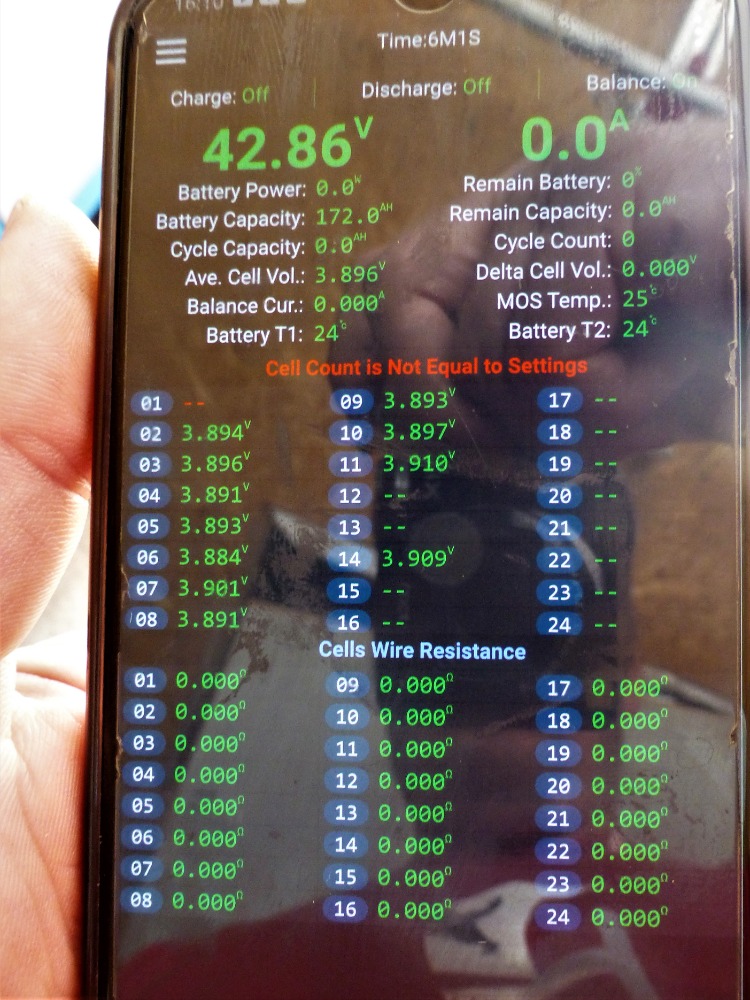

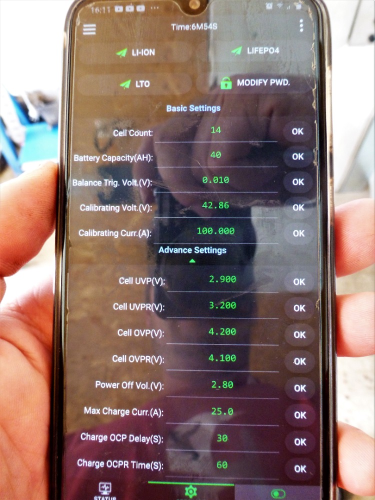

Tak mi tato věcička po třech měsicich taky dorazila. Půl dne jsem ji montoval na baterku ale bohužel vůbec nefunguje. Jediná signalizačni dioda co tam je tak nesviti no a apka se taky nepřipoji.
Bohužel ale nevim jestli za to nemužu sam. Při montaži jsem z BMS nevyndal konektor a s jednim fousem jsem škrtnul někde v polonině baterky o minus pol. Malinko to jiskřilo. Netušite jestli ji to mohlo odpalit?
Dal bych si par facek.
Neměl by někdo prosim na prodej nějakou BMS na Lion 14S ? Stačilo by alespoň 50A. Než to néjak vyřešim.

tak ja som objednal 7s 30A s bluethoot na skusku. ked prislo bluethoot modul nikde ešte je na ceste, moja chyba.
mam 5x 1-1,5kwh bloky z 18650. rozmýšľam co s tym. tak som vymyslel ze silove vodice plu a minus pojdu dokopy a bms. vodice na jednu dosku a tiez spolu... cele to bude mat na starosť bms s Bluetooth.
zapojim a nic, skusam, skusam a stalennic na výstupe z bms... uz som myslel ze to hodim do kosa...
a nakoniec postup: všetko odpoj, pripoj B- a b
B+ na baterku, vystup z bms pripoj na nabijacku ci zdroj napetia. zasun balancny obvod. odpoj nabijacku a vsetko funguje ako ma, ine moznosti niesu... proste to BMS je treba aktivovat, moze sa lisit model od modelu. tiez som skusal vsetko mozne aj skrkanie krizom krazom po doske a napokon funguje. hlavne sa nezdavat. keď d mate tip na bms s monitoringom na 24v 120a piste, z ciny by som olatil clo a dph tak adi nieco miestne skusim

Tak jsem s tou BMS trochu pokročil, ale bohužel mam dalši problem.
Podařilo se mi ji aktivovat připojenim pěti olověnych baterii v serii. BMS pipla a hned se dala na mobilu připojit.
Zdalo se že všechno funguje jak ma. Vse se dalo pekne nastavovat a ukazovala napeti na všech člancich.
Na vystupu bylo napeti OK, tak jsem zapnul DC na střidači. Bohužel se ale nic nestalo, měnic nenaběhl a napeti na DC svorkovnici menice kleslo na 0V.
BMS po chvilce přestala ukazovat napeti na třech člancich. Bohužel jsem nepřišel na to co s tim je. Zapojeni je v poradku, napeti na konektorech do BMS je taky OK.
Nevim jestli jsem to neodpalil nejakou špičkou při zapnuti střidace. Mam Sunny Island.
Takhle funguje jen balancovani. Zkousel jsem i preinstalovat apku ale je to porad stejne. Tři članky se nehlasi.

Nemáte prosím někdo tušení jestli může zapnutí stridace udělat nějakou napeťovou špičku která by mohla BMS poškodit?
