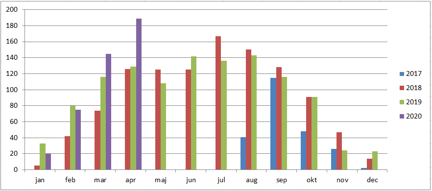

Doplnil som graf vyroby FV (aug 2017 az 2019).

Mame tu 1. maj, tak pridavam aktualizaciu grafov s udajmi za april 2020. Vidno ze pritomnost ludi v domacnosti zvysila spotrebu prevazne pokrytu vyrobou z FV. Tento trend vidno aj na marci, ked zacali karantenne opatrenia.
V tomto case bezne bezi umyvacka riadu aj 2 x denne. Pre doplnenie aj graf spotreby z DS, tu je vidno ako poklesla spotreba od roku 2017 (oranzove stlpce) ked som spustil FV.
Tiez vidno ze zima je stale na DS.

Tak podarilo sa mi zlucit 2 grafy do jedneho v Exceli, takze aktualny graf spotreby s podielom vyroby z FV. Meranie FV zacalo v auguste 2017. Svetlejsia cast stlpca je vyroba FV, cely stlpec je celkova spotreba, tzn. tmava cast stlpca je DS.
Tohto rocny jun bol slabsi - viac prsalo a menej sa vyrobilo oproti r 2019, ale stale lepsie ako rok 2018.

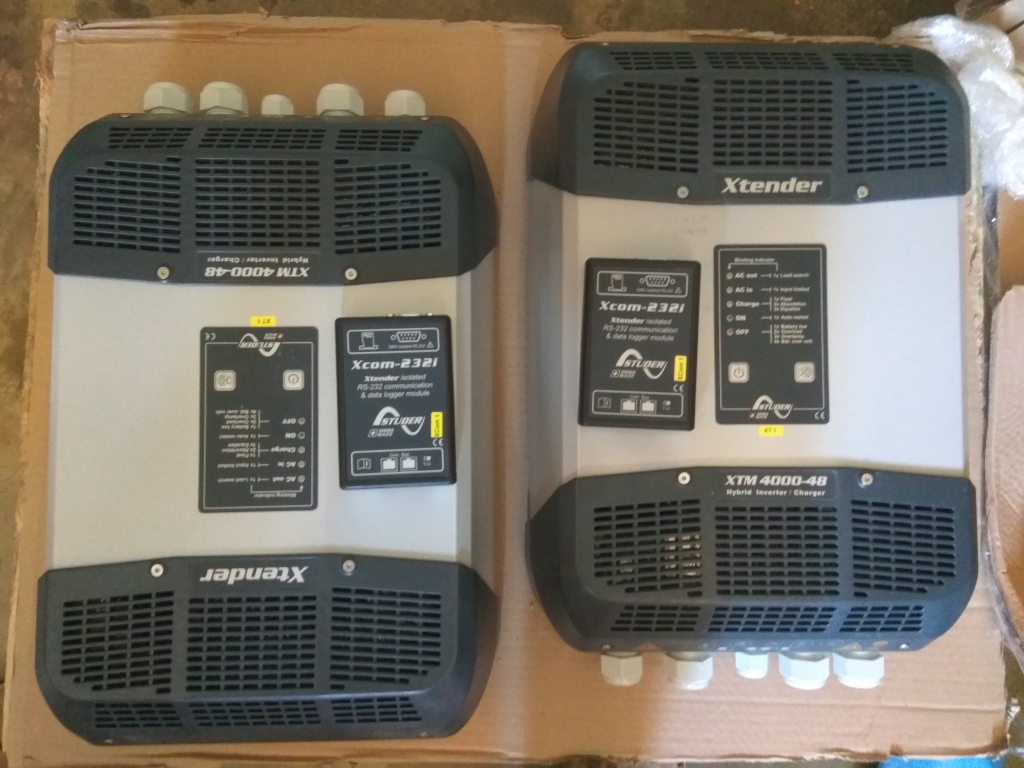

Tak som si dnes dal predcasny darcek k narodeninam od SecondSol
Skoda ze zatial nieto casu na upgrade.
Vyzera to akoby tie menice boli z nejakych skoliacich zariadeni, vobec nemaju znamky viacrocneho pouzivania.
Ku kazdemu je aj X-com-232i. Vyzera ze idu ako teple rozky povodne mali 140ks dnes uz len 102ks.
Este raz vdaka LukasK za tip.
lubomirz
- Příspěvky: 444
- Reputace: 26
Re: Ostrov v Trnave
krasne, cena je tam bombova a nech sa nikdy nepokazia.
Preco dva ked mas 1.8kWp panelov ?
