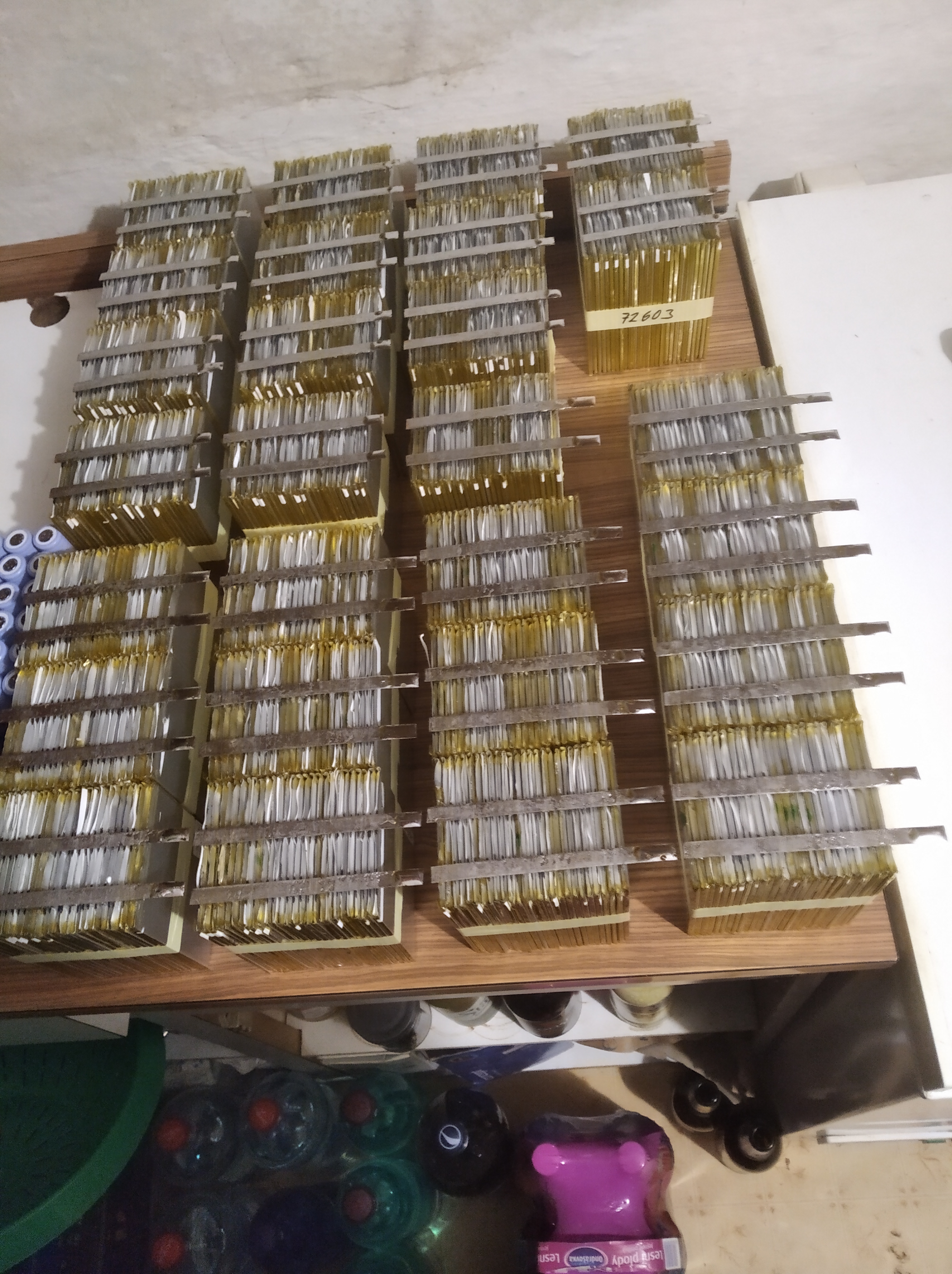

Asi 700ks, rozměr 100x72x3. Bez elektroniky, zkontrolované, proměřené, popsané. 4,1 - 3,3V kapacita 2,9 - 2,6Ah.
Cena 30,-Kč/ks.
Cena 30,-Kč/ks.

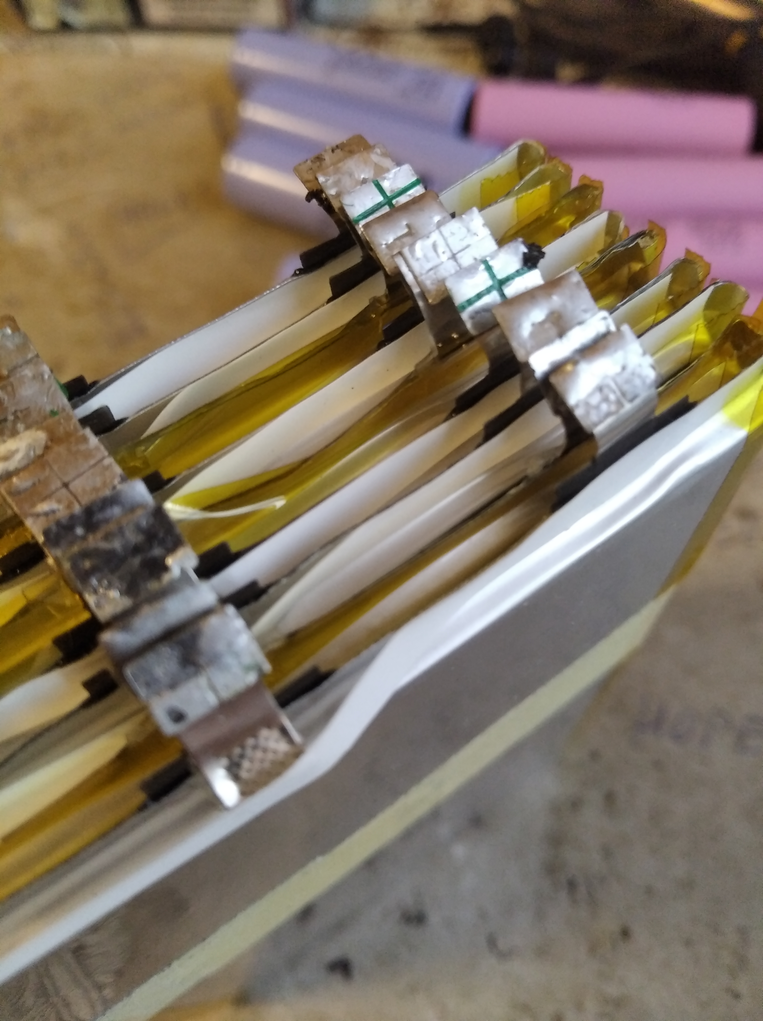

jak mají dlouhé vývody?Něco podobného sem taky udělal,odstranil elektroniku a na ten pásek mi strašně blbě de pájet.

Pásky ze všech druhů prismatických článků se dají pájet úplně snadno:
Na ochranném plošňáku jsou vývody původně připájené. Takže pokud se odpájí, zůstane na vývodu pocínovaná ploška (rozměry se různí podle typu) o rozměrech cca 4x8 mm. No a na tyto vývody se dá cokoli připájet cínem.
Jiná věc je pokud se vývody na hulváta ustřihnou nakrátko nebo utrhnou, pak se na hliníkové vývody co nejsou pocínované musí použít "pájecí kapalina".
Ale co jsem viděl na podzim Volenteho baterie na Workshopu "jak vyrobit prismatickou baterii", tak jsou pájitelné.

no uplně snadný to není,upadlo mi pár nabodovaných ploch pro pájení,a ani za boha se mi to pajecí kapalinou na hliník a všemožným cínem s olovem nebo bez nepodařilo zaletovat ,když náhodou jo,do dvou dnů to upadloota píše:Pásky ze všech druhů prismatických článků se dají pájet úplně snadno:

Všechny články mají pájecí plošky v pořádku a pocínované, byly propojeny drátkem při hromadném nabíjení.

Na prizmach ktore mam ja je jedna strana kontaktu pocinovana a pripajkovana ku doske s elektronikou. Druha strana kontaktu je pokryta neviem cim - mozno niklom.goodbie píše:no uplně snadný to není,upadlo mi pár nabodovaných ploch pro pájení,a ani za boha se mi to pajecí kapalinou na hliník a všemožným cínem s olovem nebo bez nepodařilo zaletovat ,když náhodou jo,do dvou dnů to upadlo
Pri skladani baterie su potrebne pocinovane obidve strany kontaktu. Pocinovana cast kontaktu nie je problem. Pocinovanu cast kontaktu oprem o vhodnu podlozku, poniklovanu cast kontaktu opatrne ocistim ostrim noza alebo instalaterskou hubkou na cistenie medi. Nanesiem velmi male mnozstvo instalaterskej pasty Fittingslotpaste (zmes tavidiel+cin+striebro) a pistolovou pajkou s cistym hrotom bez cinu zahrejem kruzivymi pohybmi kontakt. Na kontakte sa vytvori tenka vrstvicka Sn+Ag. Na tuto vrstvu nanesiem klasicku elektrotechnicku pajku Sn+Pb. Na obzvlast prepalene kontakty kde pajka Sn+Pb chyta problematicky pouzivam pajku Sn96%+Ag4%. Zatial bez problemov vsetky kontakty prizmatickych clankov.

Ja mam také kontakty na prismatickych LTO.. pajkovanie bol trest.. Takže dierovačom na papier dierka, skrutka.. Dve podložky a očko
.. Samozrejme mam ich len 11 ks... 100 by som tak nechcel spájať

mě teda dycky stačila ta pocínovaná ploška z jedné strany, kdybych si s tím takhle hrál, tak ještě dnes skládám baterku do motorky (120ks). Pinzetou si ty plošky porovnám jednu vedle druhé s malými přesahy, směrem nahoru a připájím k tomu měděnej drát a je hotovo. Baterka 3s33p mela vnitřní odpor 4.5miliohm, což je celkem síla, a z toho víc než 2 miliohmy byl odpor měděnejch drátů...

Video o spojování těchto článků ze srazu kde jsem ukazoval jak to dělám já.
