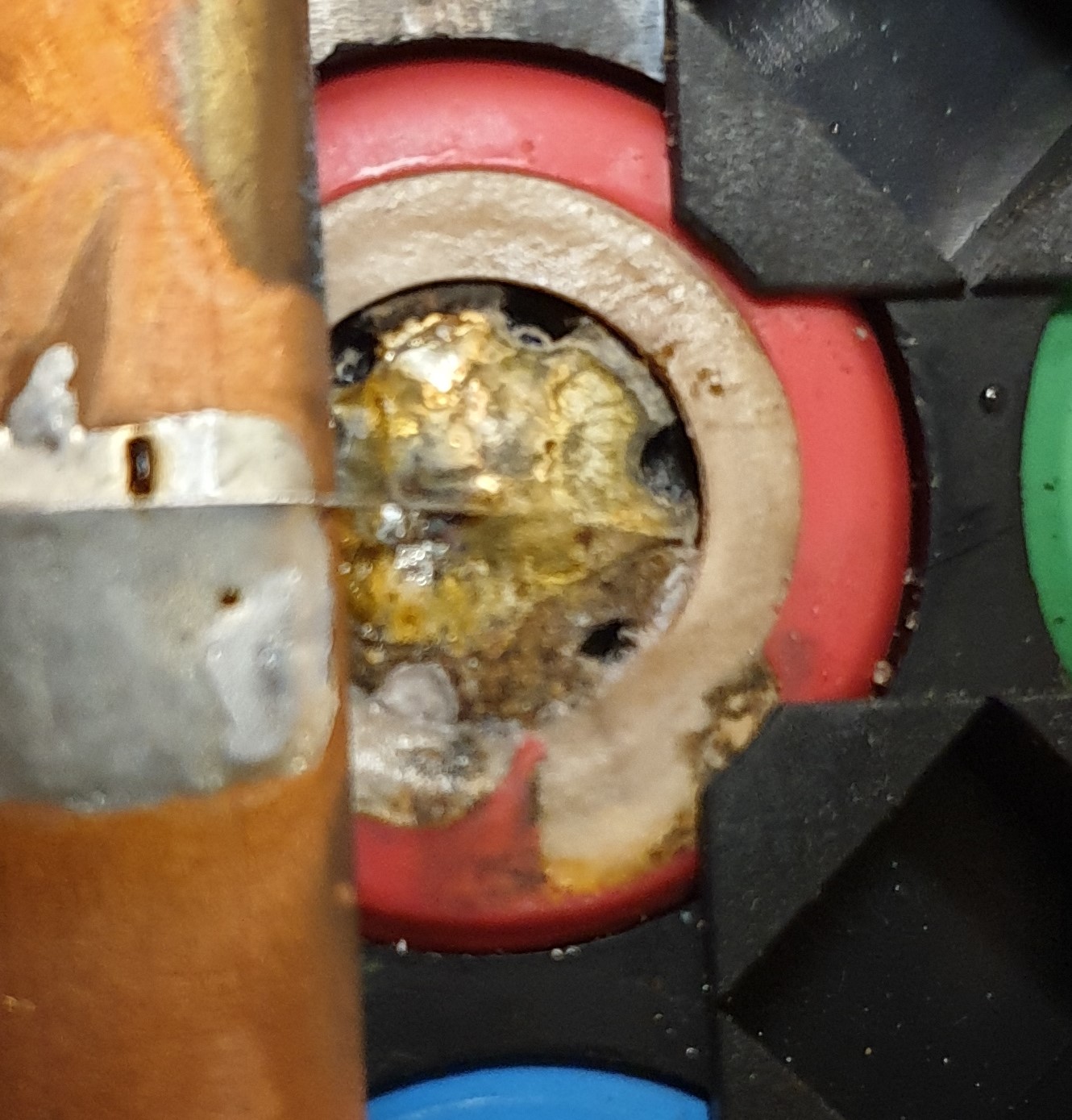

Článek který je v pořádku, za měsíc už v pořádku být nemusí. Z těch jak tu říkáte značkových odešlo víc jak 1% za půl roku prostě jen tak a je to na nich poznat vzhledem, spousta další je taky mrtvá, jen to není na první pohled vidět, to si iluze nedělám. Vyjímku v mé statistice tvoří hnědé LG a zelené Panasonic, ty jsem viděl vadné v packu, ale po zapojení do mého packu ještě žádný neodešel. Ostatní Samsung, Sanyo, Sony, LG, noname, všechny odchází. na to je třeba být připravený, čím déle budou ležet, tím menší mají hodnotu. To je pouze tím, že mám málo dat ve statistice, je to pouze otázka času kdy zaregistruju i tyto poslední vadné za čas. Upozorňuju, že ty drátky jsou 0.2mm a přepalují se až při 8A. Častěji v mých statistikách se článek odpojí vevnitř a nikoliv ten vnější 0.2mm drátek. Za patřičného vývinu tepla jak je vidět na fotkách

tady je evidentní, že články se nepájí, články se bodují
