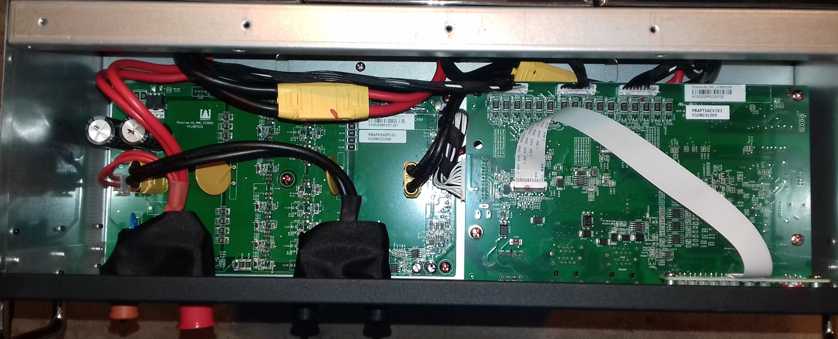

Pitva Pylontech US3000
Vážení kolegové,
tak jsem se dnes rozhodl, že rozpitvám jednu cihlu US3000 a podívám se na její vnitřnosti.
BMS se skládá ze tří samostatných plošných spojů:
Hlavní součástky orloje jsou:

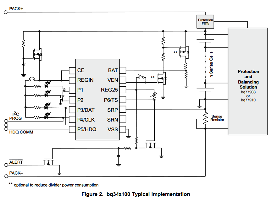

Poměrně zajímavý je multikanálový balancer BQ779XX. Ten totiž zvládne balanční proud nejvýše 50mA, zároveň má ale zajímavou vlastnost, že nebalancuje na jedno konkrétní, pevně nastavené napětí, ale že dokáže sadu článků sladit na nejnižší společné napětí, které leží v předem definovaném rozsahu. Díky tomu není nutné pálit zbytečně mnoho energie, ani se při balancování negeneruje příliš mnoho tepla.
Docela by mne zajímalo, jak je to vyřešeno v rámci stacku více paralelních cihel. Co jsem vysledoval, tak u mne se všechny cihly balancují na 3.480V, s tím, že pokud má jeden článek v cihle trochu větší kapacitu a nestihne dolézt na 3.480V, tak to nevadí. Baterka je schopná prohlásit 100% SOC i ve chvíli, kdy 14 článků už je srovnaných na 3.480V a ten poslední, s větší kapacitou, vyleze aspoň na 3.450V. Pokud jsou na 3.450V články dva, tak cihla repotuje SOC 99%. Jelikož se mi přesně takto chovají úplně všechny cihly ve stacku, je jasné, že to asi bude naschvál.
Při hrabání v CLI jsem zjistil, že počítání SOC je také vyřešeno docela zajímavě: během nabíjení se normálně počítají Ah a SOC se plynule zvyšuje. To ale trvá jen do 88%. Interní počítadlo Ah i SOC poté sice stále počítá (je to vidět přes CLI), ale externě reportované SOC se zastaví právě na 88%. Teprve poté, co se povede zbalancovat 14 článků na 3.480V a poslední článek vyleze aspoň na 3.450V, se externí reporting SOC pomalu rozjede a plynule dosimuluje postupný růst do 100%.
Simulace plynulého nárůstu SOC v poslední fázi nabíjení: Výše uvedené chování se trochu odlišuje od dvou jiných typů LFP BMS, které jsem zatím viděl. Ty fungovaly tak, že SOC prezentovaly do té chvíle, dokud rostlo počítadlo ampérhodin. Pokud došlo k dosažení balančního napětí dříve, než se počítadlo Ah dostalo na nominální kapacitu, tak se BMS zastavila (typicky kolem 90% SOC) několik minut čekala a poté skokově oznámila 100% SOC. Nebyla tam tedy ona simulace pozvolného nabíjení na konci. Logicky, čím větší skok na konci, tím více takové chování indikuje degradaci kapacity článků, nebo špatnou kalibraci bočníku.

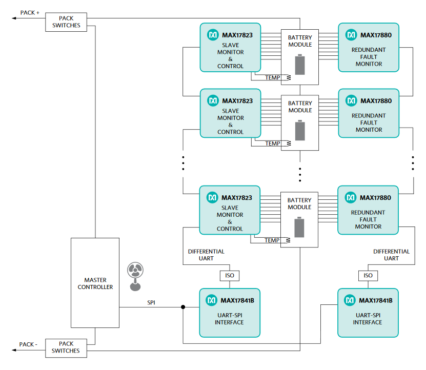

Co mne překvapilo, je přítomnost dvou kusů MAX17880 a jejich napojení na všechny články. Tento čip totiž není balancer, ale je to "redundatní monitor selhání". V BMS je tak vlastně navíc a pravděpodobně jen ověřuje to, že multikanálové balancery opravdu fugují, balancují a měří správná napětí. Vůbec bych nečekal, že tam číňani zamontují dva další integráče, jen kvůli redundanci.
Na hraně balanční desky je celkem 16 kusů SMD LEDek. Další SMD LEDky jsou roztroušené po obou velkých plošňácích. Cihlu jsem v rozpitvaném stavu neměl připojenou k nabíjení, ale předpokládám, že právě LEDky na hraně by za chodu mohly vizuálně indikovat správnou funkci balancerů.
Pitva: Detail BMS: BMS čipset Texas Instruments: BMS čipset Maxim Integrated: doc. Youda, patolog

Helemese, teď mne napadla ještě jedna věc, ale počkám, jestli na to třeba nepřijde někdo jiný....
- Příspěvky: 8263
- Reputace: 1043
co ovládá mosfety odpojující akupack?
Jinak TI + MAX je u tohohle výrobku nečekaná kombinace. Škoda, že to není 16s, začal bych o tom uvažovat, takhle by mi zbylo po jednom článku různejch kapacit a stáří...

škoda že jsi nehodil i fotky z druhé strany těch desek.
Zaujal mě ten nápis Phantom na deskách.
co dělá celou chytrost, nějaké STMko?
Kodl69 ona je šance vyřadit nejhorší kousky a přejít na 15s

jinak mě baví že na desce jsou osazené SMD pojistky a bočník je pár odporu na pravé straně levé desky.
a proč má vlastně ta pravá balancovací deska 16 odporů pro 15 baterek?

asi bylo v planu 16 ale pri montazi zjistili ze kdyz tam daji 16tou baterku tak se jim vyduje dekl

Jsem jen takový patlák, ale podle toho jak to tam je naskládané bych řekl, že mosfety cvičí BQ779XX. Až budu přikupovat další cihlu, tak udělám opět rozborku a pořádné fotky.kodl69 píše:co ovládá mosfety odpojující akupack?
Kombinace TI a MAX mne také překvapila. Obzvláště, když ve CLI se mi hlásí BQ a dají se z něj vyčítat všechny stavy, registry a nastavení....a po oddělání plechového deklu jsou dva největší integráče MAX, o kterých ve FW není ani zmíňka:

Command completed successfullyJako "Phantom BMS" se to hlásí také v CLI, na příkaz "INFO". Takže evidentně nějaký codename pro univerzální BMS Pylontechu. Jinak jedny z prvních baterek Pylontechu se jmenovaly "Phantom" a výstavní prototyp byl dokonce s barevným displejem na každé cihle.willcz píše:...Zaujal mě ten nápis Phantom na deskách.
...co dělá celou chytrost, nějaké STMko?
...jinak mě baví že na desce jsou osazené SMD pojistky a bočník je pár odporu na pravé straně levé desky.
...a proč má vlastně ta pravá balancovací deska 16 odporů pro 15 baterek?
Co dělá chytrost nevím, ale příště to zkusím vyfotit.
Na bočník jsem taky koukal. Podle toho co všechno umí ta čipová sada BQ předpokládám, že tam prostě naflákají odpory a do BQ pak vloží ofset a kalibrační konstantu podle skutečného stavu. Každopádně v reálu vidím, že to měří hodně přesně a hlavně to umí reportovat i skutečnou nulu, což mi přijde že je buď zázrak, nebo ojeb.
Balancovací deska má nejen 16 odporů, ale i 16 LEDek. Evidentně je udělaná jako univerzální.

Ja vidim hlavne to, jak jsou Winstony napaleny

Kde je vlastně ten BQ77908?
řekl bych že TI měří SOC a MAXIM balancuj.
Ještě pár mínusů podle fotek
- škoda těch interních konektorů na silových věcech.
- není to ve zlatě
- není to ani v laku, což už i blbé Teco dělá.

- Příspěvky: 8263
- Reputace: 1043
zmínka o nich nemusí být, protože jsou "schovaný" za řídícím procesorem. A asi je to jak píše willcz, což je zajímavý, že nepoužili jedno řešení komplet od TI nebo MAX. Asi cenovka, to balancování od TI je podle mě zbytečně složitý...
Od MAX17880 nemůžu najít datasheet, oni už začali pracovat v utajení? ostatně max u nich píše NRND (not recomended for new design) copak tam bude číňan dávat na reklamace? Asi raděj zmizí...

na desce je podle mě MAX17830GUN/V
- Reputace: 961
Jo TI meri SOC, viz pitva a vypis z CLI.
MAX17880 neumi balancovat, je to jen fault monitor. Na to by tam musela byt kupa MAX17823 a ty tam prave nikde nejsou. Podivej se na specsheet.
Je ale mozne, ze balancuje primo CPU?
Vsechno co se hreje je na druhe strane obou desek. A ty mam problem vymontovat ven, kdyz jsou trvale pripojeny ke clankum. Jak na to jit nejlepe?
- Reputace: 961
Obavam se, ze s reklamaci to bude uplne stejne jako se vsim z Ciny - proste bez sance a muzes to hodit rovnou do skarpy.kodl69 píše:zmínka o nich nemusí být, protože jsou "schovaný" za řídícím procesorem. A asi je to jak píše willcz, což je zajímavý, že nepoužili jedno řešení komplet od TI nebo MAX. Asi cenovka, to balancování od TI je podle mě zbytečně složitý...
Nakup od CZ prodejce ma v tomto pripade jen jediny duvod - kdyz cihla umre do tydne, tak ji proste vratis prodejci a on ti da kus za kus. Podobne jsem dostal vymeneny clanek Winston a predpokladam ze prodejce ho pak taky hodil do popelnice a neposilal do Ciny. Viz prodej vadnych clanku kus za 100kc na eshopu GWL.
Jinak u TI BQ je take napsano ze nedoporucuji pro nove navrhy. Takze je to asi prast jako uhod - BMS cipset s zivotnim cyklem 10 let nenabizi nikdo.
- Reputace: 961
Mas pravdu Wille! Prosel jsem vsecky fotky a na jedne je nadherne ostre videt v rozku. Hodim ji sem.willcz píše:na desce je podle mě MAX17830GUN/V
Je tam 2x!
Sice je videt jenom kousek, ale za to ostre - MAX17830GUN/V
- Příspěvky: 8263
- Reputace: 1043
Tak to je druhej extrém, ani výrobce neuveřejnil kompletní datasheet. Ne, že bych s tím chtěl nějakou BMS dělat...
