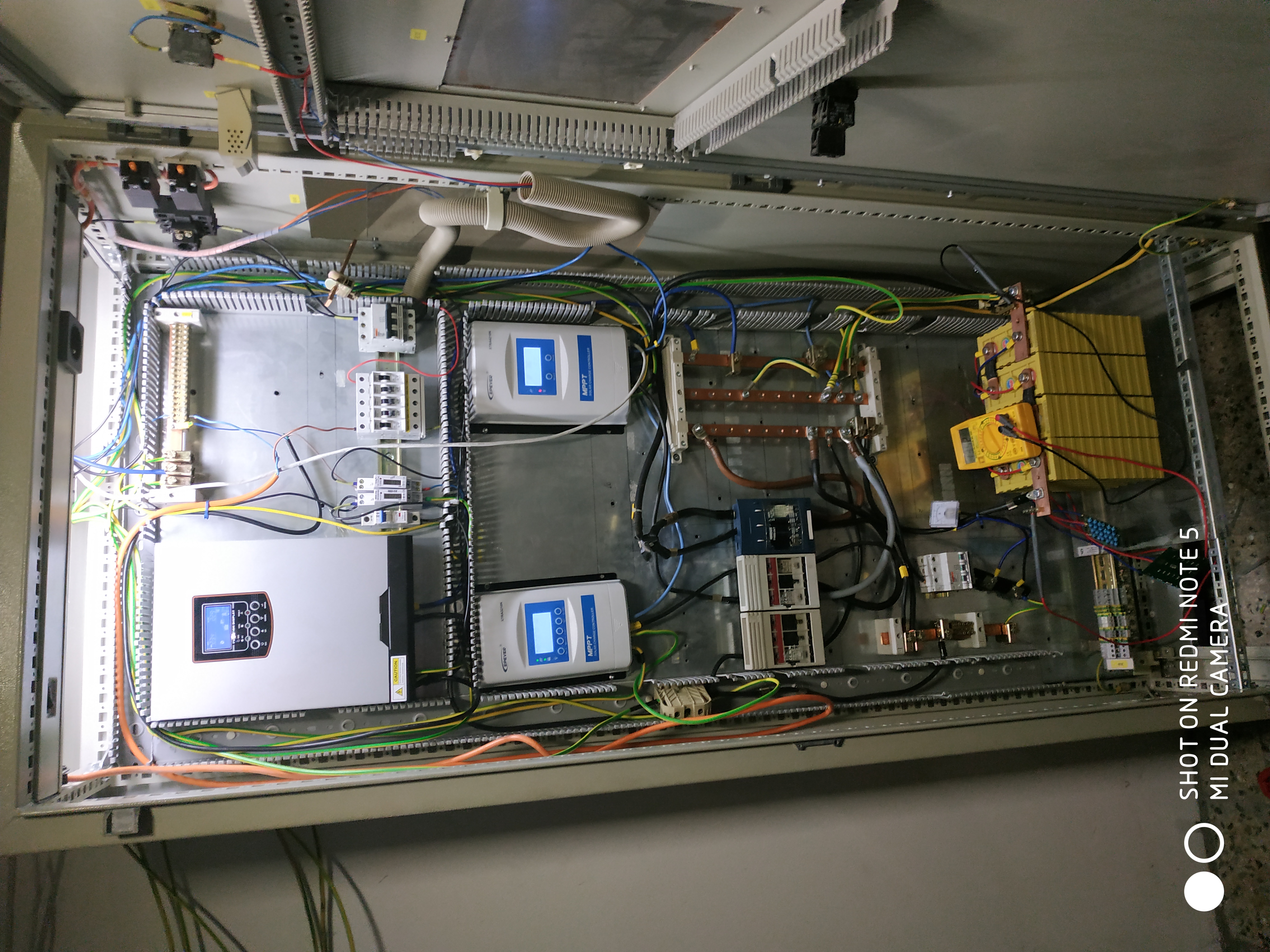

Na zdi to vypadalo hrozně a naskytl se mi slušný starý rozvaděč, tak jsem vše uložil do něho.

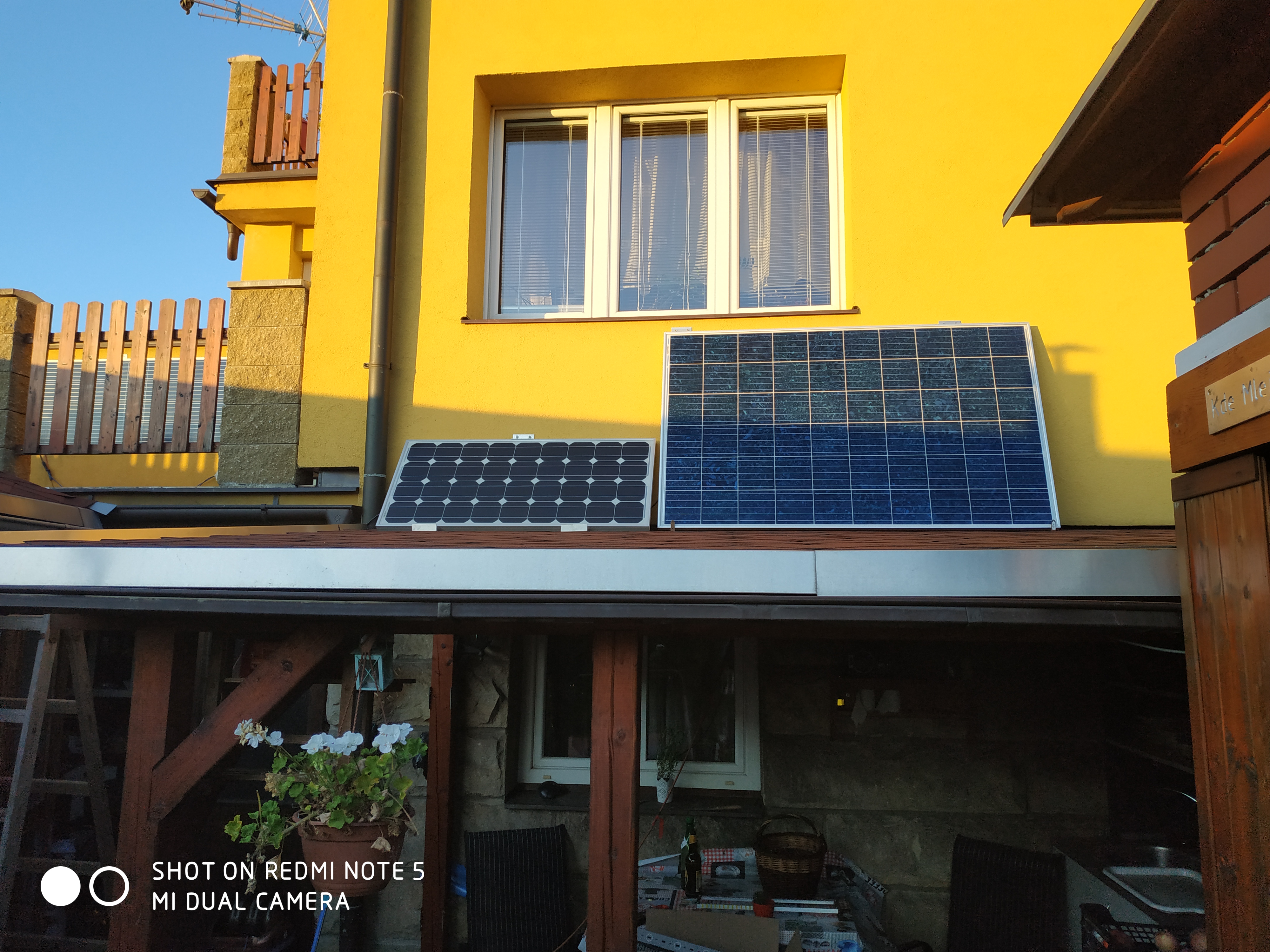

Dva panely jižní fasáda, jeden jihovýchodně.

Nyní je na 30A epsolaru pouze jeden panel 280wp čistý jih.
A na 40A jsou pověšený 4x 225wp. Jinko.

Domácí poloostrovní elektrárna 7.5kwp
24v 700Ah. Lifepo4 .
12v 750Ah olovo....
Smartshunt, cerbo
Victron smart 100/20
Victron Smart. 100/50
Victron smart 150/45
Victron smart 150/70
Epsolar 40A na 12v
Axpert 2400w pro lednice a mrazáky, mikrovlnka, sušička a drobotina.
Easun 2400w..... pračka, myčka.
Čína měnič 2500w 24v. V dílně když je potřeba...
Axpert 12v ,VP800va osvětlení celého domu a Tv.
12v 750Ah olovo....
Smartshunt, cerbo
Epsolar 40A na 12v

Re: Solární hračka v Turnově.
Pár fotek pro představu.
12v 750Ah olovo....
Smartshunt, cerbo
Epsolar 40A na 12v
12v 750Ah olovo....
Smartshunt, cerbo
Epsolar 40A na 12v

Panely nie sú vyslovene špatne umiestnené, ale od optima vzdialené... 4 Jinko + 1 sú na zimu príliš zvalené dozadu, veľa úžitku z nich nebude. Ak dávali doteraz max 38 A, je to tak akurát z hľadiska regulátora, ale len polovica výkonu z hodnoty Wp. A bude to stále horšie - slabé využitie práve v dobe, keď sa hľadá každý watt ....
Tie dva panely pod oknom by mohli byť o cca 6 cm vyššie, niečo málo by sa tým získalo vzhľadom na tieň, viditeľný na foto.
12 V bude limitovať ďalší rozvoj, škoda ...

Jinko jsou jihovýchodně.
Svítí na ně teď v na podzim cca od 8 ráno a kolem 14 h to začíná slábnout. V létě cca od 7. Do té doby stíní sousedův dům.
Na léto kdy je slunce vysoko si to musím pohlídat a třeba přepojit jeden panel jinam.
Původně byly Jinka jen dvě. A další dvě jsem doplnil před 3 týdny.
Panely pod oknem svítí cca od 10 dopoledne až skoro do západu slunce. Jsou 2.5 m vysoko.
Kdyby byly výše prodloužilo by to svit asi o 30 min.

Potřeboval bych doporučit nějaký PWM regl na to přelévání.
Kdysi jsem koupil nějakou Čínu za pár korun.
Psali na něm 30A.
