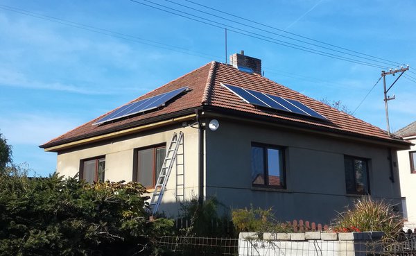

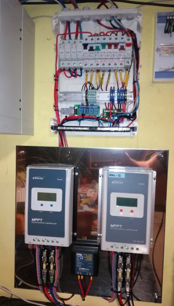

Ahoj všem,
ve čtvrtek proběhla konečně montáž dalších 4ks
značky BYD 270Wp, které jsem už před skoro dvěma měsící přivezl od p. Kolaříka od Přerova. Bo nebyl kvůli služebním cestám čas...
Dále jsem se pustil do instalace nového darovaného rozvaděče, včetně starších DC jističů OEZ Letohrad. Největším peklem při přepojování ze starého je, že většinu připojených zařízení (Server + DLNA, CAM, osvětlení, INTERNET pro FB) je potřeba nechat běžet, případně s co nejkratším výpadkem. Ženám a dětem se to špatně vysvětluje, že si "hrajete s drátama a vono to nejde".
Každopádně se to nějak povedlo, i když stále nejsem ve finální verzi. Regulátory EpSolar jsou na společném nosném plechu tl. 1mm, včetně měniče 24/12. Je to z důvodu bezpečnosti při případném zahoření a zároveň celkem velká plocha plechu dobře odvádí teplo. Regulátory se nedostanou přes 50° (když byl na zdi, přes slunečný den měl i 60°).
Rozvaděč je stále ve fázi zapojování. Instaloval jsem do něl 1x RS232 relé a 1x wirelles relé, každý se 4 výstupy. Pomocí 232 chci v budoucnu spínat vytěžování. Mám nainstalovaný druhý bojler s DC spirálou 24V/2x400W. Ovládání je jednoduché, jen to nějak automatizovat. Relé ovládaná bezdrátově spínají světla na zahradu, do kotelny, garáže, Číňan k tomu má krásné malé klíčenky s tlačítky ABCD a překvapivě slušným dosahem. Zavřený přijímač v rozvaděči funguje z celého domu i zahrady.
Další panely na zimu snad zajistí funkčnost alespoň serveru a další léto budu řešit dále...
Ještě chci pozorovat, jak se dva skoro stejné regulátory od EP chovají.
Spoustu
a plné
všem.
Pavel

- Reputace: 239
Re: Ostrovní FVE 520Wp Rosice
To dráty ds vypadají jako slušný zdroj stínů co? Ten plech je hliník nebo nerez že vypadá že jsi ho před montáží celý den lestil?
Pepin
- Příspěvky: 115
- Registrován: čtv srp 03, 2017 9:28 pm
- Reputace: 10
- Lokalita: Chrudimsko
- Výkon panelů [Wp]: 3,1kWp
- Kapacita baterie [kWh]: 35kWh
Dráty el. vedení problém nejsou, alespoň jsem si zatím ničeho nevšiml. Jsou tenké a od panelů cca 1,5m. Problém je ale jejich sloupek, proto jsou panely na střeše posunuté do leva co nejdále od něho.
A plech je opravdu nerez, tvrdý.
P.
P.
