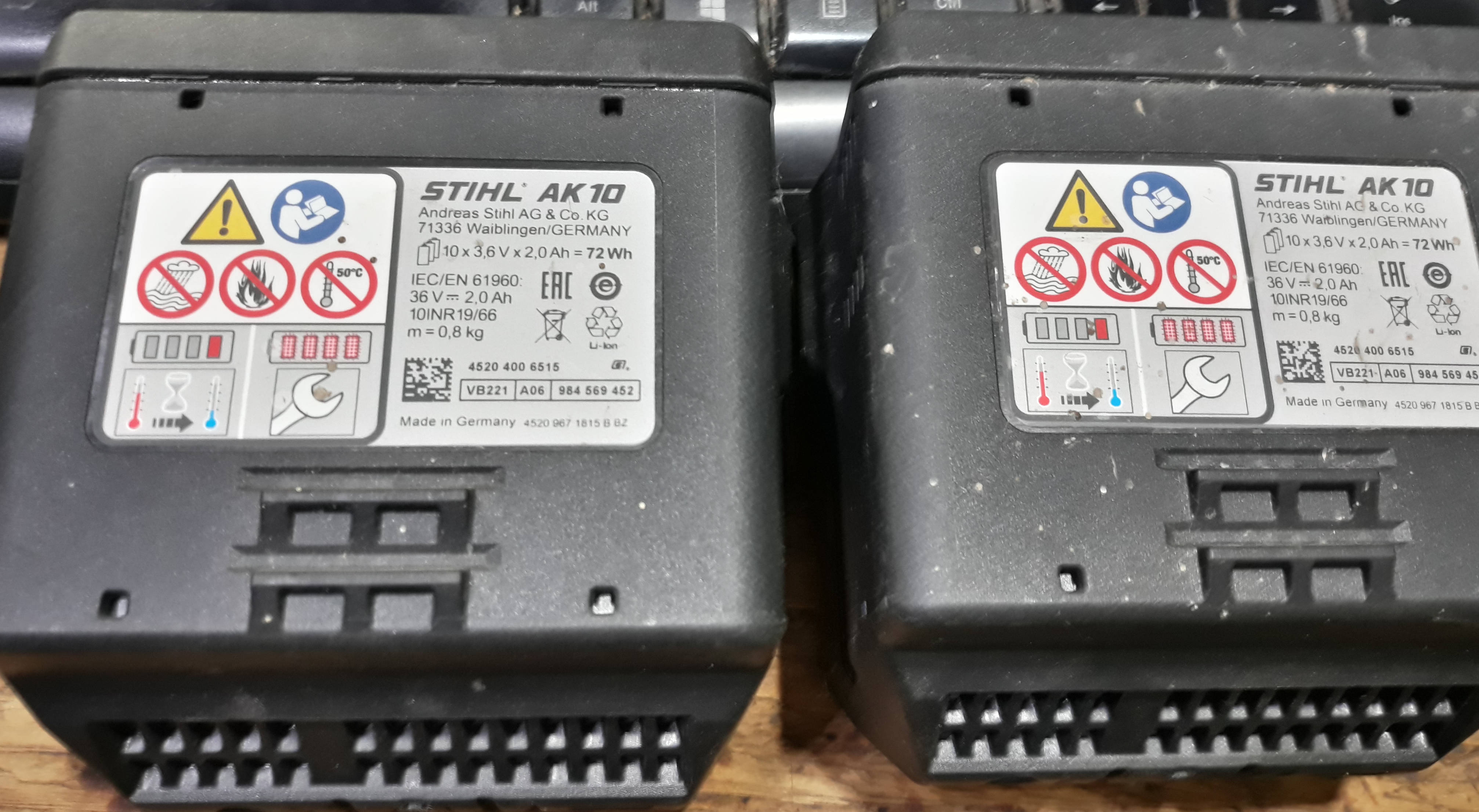

Dal by sa ebike dobíjať za jazdy týmito baterkami ?
Ebike má 13.8 Ah 36 V.
AK hej, tak ako to urobiť ?

jestli tomu dobre rozumim, tak chces dobijet 36V baterii jinou baterii s napetim take 36V.
- neni jednodussi baterii proste prepojit?

Lenže na tých Stihl sú 4 kontakty.

Ahoj Pavol, to ti dlouho nevydrží těch 2Ah, nebo jich máš velkou bednu, není lepší si udělat akupack z Lion, asi bude problém, že máš baterií zapuštěnou v rámu kola dle foto. Ta originální ti nestačí, nebo se chystáš na sraz příští rok.rottenkiwi píše:Dal by sa ebike dobíjať za jazdy týmito baterkami ?

Mám tu 20 článkov ergo by to bolo 3.45 Ah x 2 x 10, ale nemám na to BMS.
Preto sa pýtam, že či to náhodou niekto nemá spojené.
Resp. prijde zima, chladno, a dojazd pojde zo 110 na 50 km a to na večer málo.
Alebo používate na baterku Pampers ?
Na zraz jedine s panelom na hlave.

Prostě je připoj paralelně ke stávající baterii, zvýší to dojezd, sníží vybíjecí proud na jednotlivých článcích. Přepouštět proud z jedné baterie do druhé je nesmysl, jsou tam zbytečné ztráty.

to by musel rozdělat baterku na ktterou má záruku. BMS je u číňana za pár dolarů, pro použití na elektrokolo stačí https://www.aliexpress.com/item/3285648 ... 4c4dcr6e0D
, mám vyzkoušeno už několik let, po sezóně udělat kapacitní test, příp dobalancování a jede se, takhle trápím baterky v dětské elektromotorce už pátej rok bez problému.
Pokud jsou baterky +- stejně nabitý, je nejjednodušší je spojit paralelně. Ale je to potom podobný, jako nalít 5l benzínu do cca půl nádrže - nevíš, kdy dojde, na rozdíl od metody, kdy 5l naliješ, až ta polovina dojde, tak víš, kolik ještě zbejvá, což odpovídá připojení druhé baterky, až první zdechne...
na elektrokole za mrazu nejezdím, parkuju v garáži, kde teplota nejde pod 10°C, tj teplotu neřeším. A v tomhle počasí, když neprší, jezdím jenom kousky do 5km, takže nestihne ani vychládnout ani se zahřát do kopce.

Nemáte niekto takýto Stihl konektor resp. neporadíte z čoho si ho vyrobiť ?

a potřebuješ tohle nebo opačnej konec? Podle oka by na tohle mohly jít nasadit fastony, a ty pak zalít do něčeho trochu pružnýho, jako je lukopren, silikon a pod...

Ale toto je konektor v nabíjačke, baterka má diery, kde toto ide. Bočné konce sú napatie celého packu.
Ja potrebujem toto, čo je na fotke, ale kupovať nab. za 45 € kvoli konektoru ????

Co zkusit nějaký servis Stihl, jestli nemají rozbitou nabíječku nebo nářadí k těmto baterkám?

Že vraj nemajú, lebo sa tie nabíjačky nekazia.

Ty fastony nejsou úplně od věci to by mohlo pasovat. Druhá verze je rozdělat baterií vyvést si vlastní kabeláž a konektor jaký ti bude vyhovovat už sem to tu zahlédl u mnoha uživatelů
