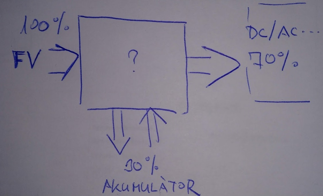

Re: EPSolar - lze rozdělit FV na 10A do baterek 20A do zátěž
ještě obrázek, takto si to požadované chování nějak naivně představuju.. (nebo kupovat nějaký jiný regulátor ? )
Tento obrázek je velice naivní. Tento solární regulátor a také většina dalších funguje jako třísvorkový. Jedna svorka je vstupní, jedna je společná a jedna výstupní. Vzhledem k jedné výstupní svorce nemohou tyto regulátory z principu rozdělit proud mezi zátěž a akumulátor. Rozdělení proudu je nutno řídit prostřednictvím změny zátěže připojené společně s akumulátorem k výstupní svorce.petrd píše:ještě obrázek, takto si to požadované chování nějak naivně představuju.. (nebo kupovat nějaký jiný regulátor ? )
kybos píše:Tento obrázek je velice naivní. Tento solární regulátor a také většina dalších funguje jako třísvorkový. Jedna svorka je vstupní, jedna je společná a jedna výstupní. Vzhledem k jedné výstupní svorce nemohou tyto regulátory z principu rozdělit proud mezi zátěž a akumulátor. Rozdělení proudu je nutno řídit prostřednictvím změny zátěže připojené společně s akumulátorem k výstupní svorce.petrd píše:ještě obrázek, takto si to požadované chování nějak naivně představuju.. (nebo kupovat nějaký jiný regulátor ? )
je to mozne - jen obrazek z katalogu na me pusobi, jako ze vystup pro zatez a akumulator spolecny neni (netvrdim ze svorky na obrazku nejsou ve skutecnosti galvanicky propojene ) ... schema reg. bohuzel nemam
to chapu, ten obrazek byl jen ilustrativni, samozrejme kdyby to tak melo byt tak regl musel byt rozdelen jeste na spec. obvod pro aku a pro zatez - ja ale prave nevim jak ten konec reglu je udelany a snazim se to tady zjistit..rottenkiwi píše:Aktivita výstupu pre záťaž sa dá zapnúť tlačidlom alebo naprogramovať.
