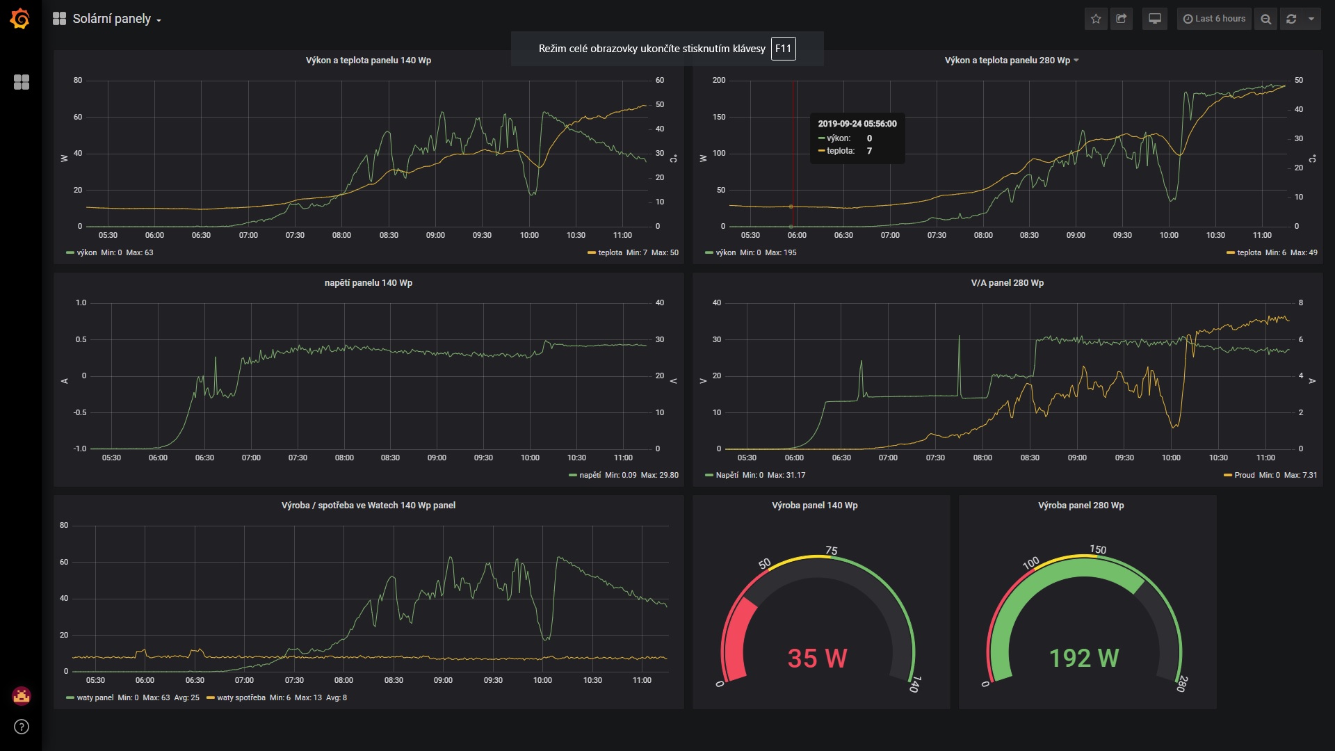

Zdravím, tak sem konečně dokončil rozšíření (i když jen malé) elektrárny a monitoring přes arduino do databáze s výstupem Grafany do grafů. Používám starý epsolar a pak k němu přes 485 novej epever. Dřív sem proudy četl přes převodník na napětí jenže proudy občas "plavaly".

Pekne
zaujalo me na grafu V/A panel 280 kde jsou na napeti panelu skoky po 5V a 10V ale to asi jen bude rezjezd nez se chytne MPPT.
Re: arduino-komunikacia s epsolar
Mne to skôr pripomína nábeh panelov v stringu, keď sú postupne oslňované celé plochy. Ten nárast nie je ostrý skok...
Parádny monitoring, z toho sa dá vidieť kadečo ! Napr. tie dve osamelé napäťové špičky budú sken po každej hodine ( prepočítavanie ) .... ???

to jo, ale je to jen 1S, je jasne ze v panelu je 20clanku v serii, ale i tak ...
podle me to napeti drzi ten MPPT, ale kdo vi
Máš pravdu, takže ak je to 1S, vidíme odpájanie bypassu, 2 krát. Parádička.

Jo každej panel je zvlášť. Aktualizace je do databáze každou minutu. Když večer stihnu zřídím přístup ať se můžete kouknout online.

Tak jak sem slíbil. Adresa: 93.99.167.150/grafana/ uživ. jméno: host a heslo: Host!1234
První spuštění chvilku trvá(tak trpělivost
) Jo a kdyby někdo nemoh najít kde sou grafy tak zkuste vlevo nahoře HOME
