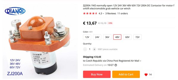

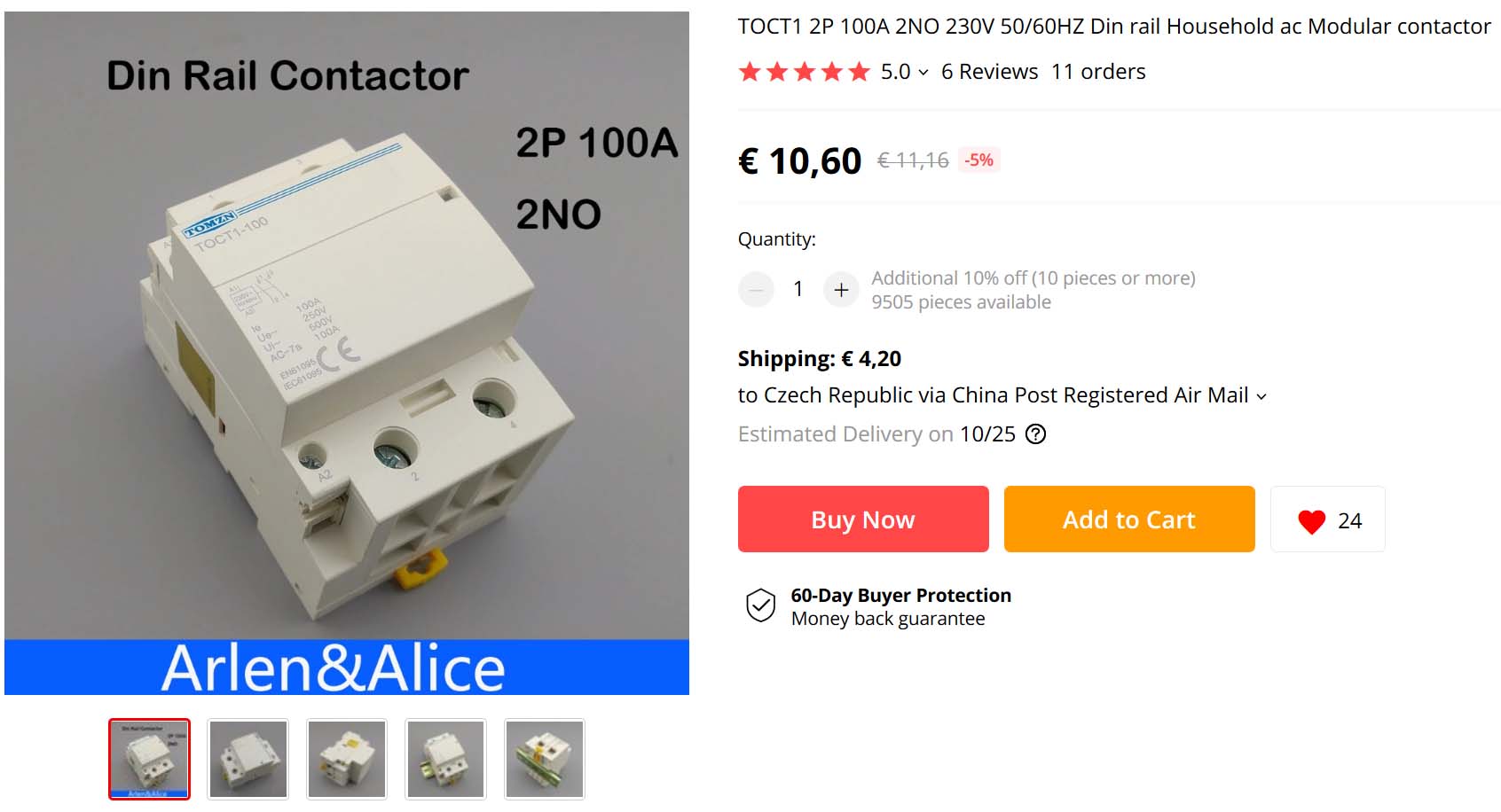

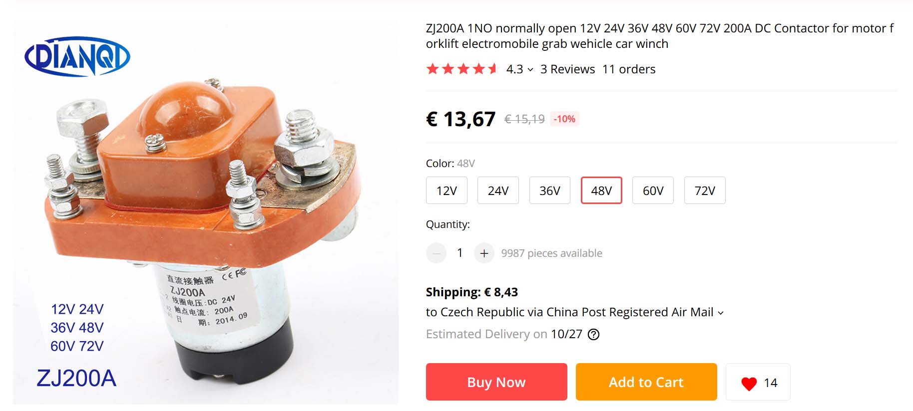

DC stykače na velký proud jsou celkem drahé. Někde používám AC stykače, oba kontakty v sérii pro přerušení oblouku U těchto stykačů jsem naměřil stálou spotřebu cívky 1.5 W a používám je na odpojování panelů a DC podlahového topení a fungují bez problému. Zatěžuji je do 60 A/130 V DC.
Nad 100 A mám změřen DC stykač pro 200 A Na jeho cívce jsem změřil stálou spotřebu 5.9 W. Je potřeba počítat s tím, že cívka je "dvojčinná", tedy při sepnutí je odběr paralelní cívky pro rychlý přítah násobně vyšší (neměřil jsem, ale klidně i pár ampérů)
Existují i výkonnější verze, se 400 A kouskem počítám ve svém systému pro řízené kritické odpojení elektrárny.
