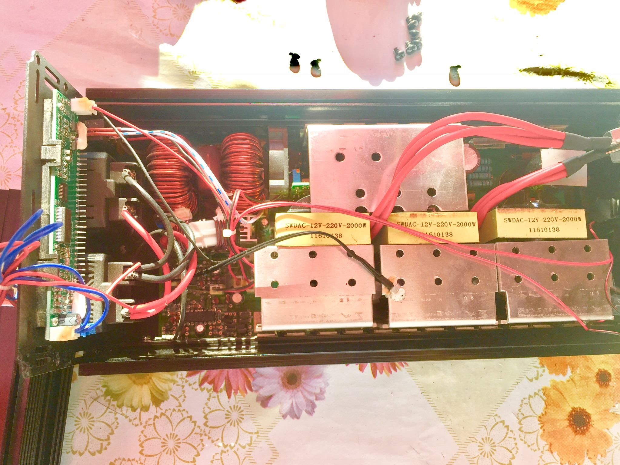

Dobrý den rád bych zjistil co si myslíte vy? Mam problém s měničem 12/230v 2500w/5000w jiz ho mám 3 roky a toto léto jsem zaznamenal po zapnutí jak se klasicky na display nabiji 5,10,50,100,230v nyní se jen nabije jen na 190v a na víc nejde. Podotýkam že měnič jede na prázdno ani nejsou v něm zadne zapojené kabely. Kdyz jsem jej dvakrat po sobě zapnul vždy se zastavil na 190v jedná se o čistou sinusovku. KdŽ se ustáli na oněch 190V lehce bzuči jako při zátěži. První co mě napadlo tak že by to mlhli být kondenzátory. Ale když jsě se dovnitř podíval žádný nebyl nafouklý- a z obsahu 6pojistek co má jsou všechny průchodne. Díky za odpovedi snad budete vědět více.

Těžko radit, když jsi neuvedl přesný typ, nějaké fotografie, jak se měnič zachová když ho zatížíš třeba 20W žárovkou. A máš nějaké vybavení a jsi schopný něco naměřit?
Jestli jsi okouknul jen kondenzátory a více nejsi schopný měřit, raději to pošli někam na servis.

Na měnič se zapla stolní myčka o výkonu 1600w ať byla zapla spirala a motor pořad to ukazovalo od 180-190v naprazdno vzdy 190v lehké bzučeni v měniči na prázdno a větší bzučení se záteží. Napájeno bateriemi o celkové hodnotě 500ah 12v a kabel čisty cu o pruměru 2cm doslova lano. Vzdálenost baterie a meniče 1m víc ne. A myčka od meniče 1,5 m tudiž přímo kabelem z myčky. Hodnoty se ukazuji na všech pristrojich zvlasť - lednice televize flexa čerpadlo nic se nezapojuje najednou. Foto dopošu

U měniče je tzv. zpětná vazba, která zajišťuje, aby na výstupu bylo požadované napětí při různých zátěžích. Tam bych hledal chybu. Muže se stát, že vlivem stárnutí se změní parametry součástek ve zpětné vazbě (nebo se hne nastavovací prvek) a tím pádem měnič "reguluje" na jiné výstupní napětí. U některých měničů se to nastavuje v menu (takže se třeba nastaví, aby místo 220V reguloval na 230), u některých potenciometrem.
Jeden takový možný nastavovací prvek na fotce vidím, ale trochu se bojím na něj upozornit. Pokud by ses do toho chtěl pustit, dej mi do soukromé zprávy telefon a já Tě navedu.
Předem upozorňuju, že v měničích jsou dost velké kondenzátory, které dlouho drží napětí (30min. není žádná míra, klidně i déle než dva dny) a když se to rozebírá (samozřejmě VYPNUTÉ), tak i při největší opatrnosti si člověk šáhne a pak je to docela pecka. Takže opatrně, opatrně, a zkratovávat kondy, zkratovávat kondy, zkratovávat kondy ...

Souhlasim s Brblou, prvne bych sel po zpetne smycce. Take zkontroluj i male elektrolyticke kondenzatory, nejen ty velke na kterych je nafouknuti videt lepe. Mozna fotka pri velkem priblizeni klame, ale C21 vedle IO na malem chladici vypada divne.

Otec otocil modrym potenciometrem vedle civek na levo je i maly ventylatorek u toho je ten modry potenciometr otocil a vratil do stejne polohy asi byl zoxidovany. Pak napojil na baterky a ejhle 230v snad se nezmenil sinus.

To byl ten poťák, o které jsem se bál mluvitKamil l píše:Otec otocil modrym potenciometrem vedle civek na levo je i maly ventylatorek u toho je ten modry potenciometr otocil a vratil do stejne polohy asi byl zoxidovany. Pak napojil na baterky a ejhle 230v snad se nezmenil sinus.
Gratuluju.

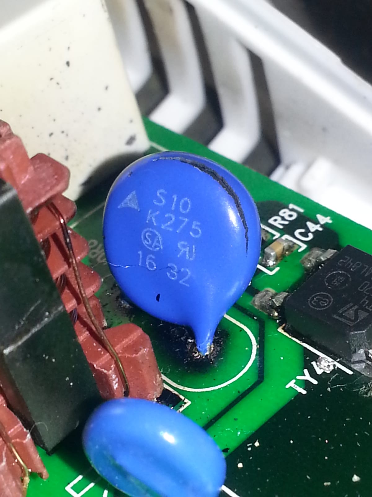

Ješte jedna věc bouchla nám myčka a nevím co děla VARISTOR za službu nevim jaky hodnoty maji mít mám se řídit s10 270v ac?
Došlo k přepeti na siti vlivem drtiče větvi z jeho kondenzatoru a mycka to odnesla menic vyhodil chYbu ale funguje. Myčka zase ne . V priloze foto je videt aktualni praskly varistor . Volal jsem do prodejny jesťl by mě nemohli ofotit plosny spoj a nebo rict hodnotu ale bohuzel nebyl skladem.

toto je stejna chyba ale stalo se to zapnutím centraly ktera asi byla pokazena a davala bludny volty 500 110 230 otec to chtel vyzkouset a vlivem přepetí se stalo to same a žarovky bouchaly . Takze mě to prijde jako takova pojistka.

Kamil l píše:Ješte jedna věc bouchla nám myčka a nevím co děla VARISTOR za službu nevim jaky hodnoty maji mít mám se řídit s10 270v ac?
jj, napěťová špička, pokud byl drtič a myčka na jedné fázi, nezdá se mi to. Pokud by to bylo na jiné fázi, máš tam někde upadlou nulu. Mělo by to fungovat i bez varistoru, ale už to nebude chráněný proti přepětí....

V myčce bude zřejmě nutné vyměnit i pojistku a ideálně tam dát i nový varistor 270Vac nebo ještě lépe obousměrný transil na 270Vac = cca 380Vdc např: https://www.tme.eu/cz/details/1.5ke400c ... ectronics/

Ten transil zapojim kde?

Varistor zapojen myčka meje parada
