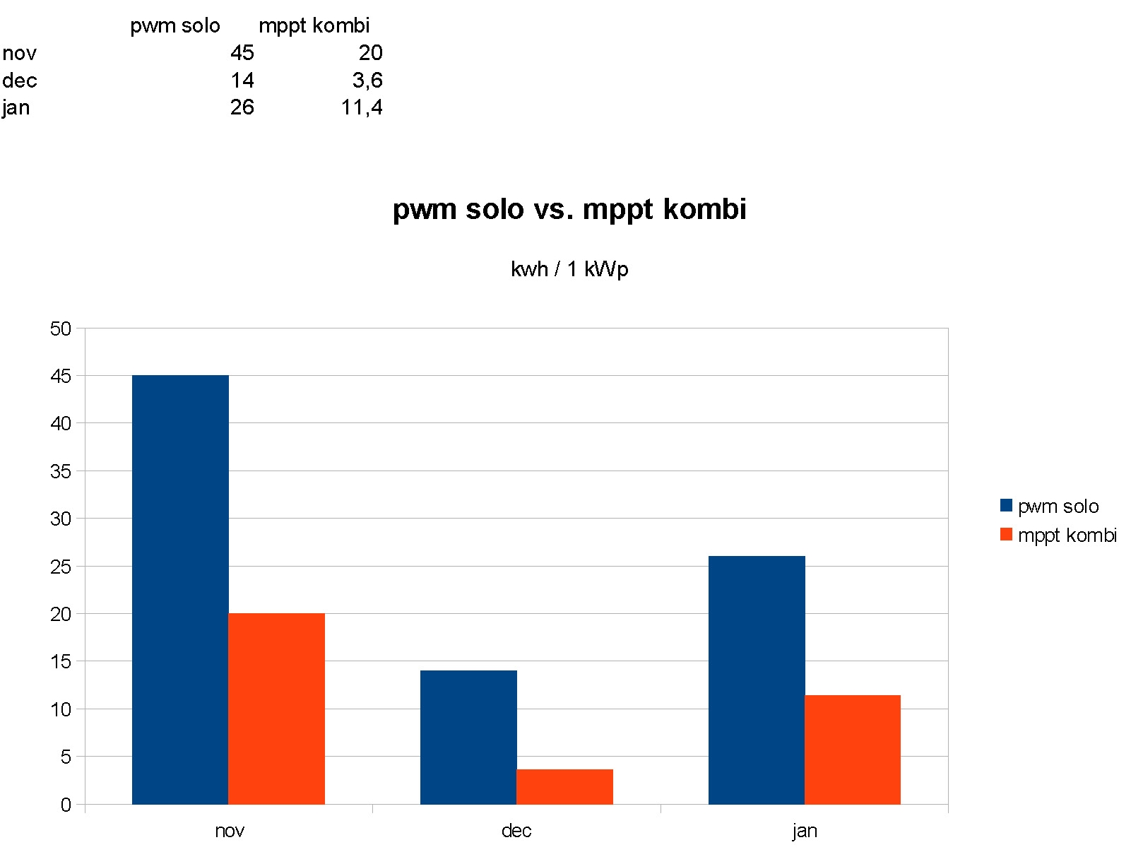

a nepriamo mi vnútil nápad porovnať dve FVE. Najlepšie je to podľa výsledku, teda vyrobenej aj spotrebovanej energie.
Mám k dispozícii svoje údaje tu :
https://forum.mypower.cz/viewtopic.php? ... 71#p101171
, treba len porovnať porovnateľné. Odčítam teda z prvého grafu hodnoty za tri zimné mesiace a podelím sumou kWp. Moje údaje prenásobím koeficientom 0,8, čo predstavuje konverziu z dc na AC, porovnávam teda len AC spotrebu. No a keďže naši najúspešnejší politici vraj najradšej spájajú - spojím aj ja výsledky do spoločného grafu : Musím povedať, že výsledok ma uspokojuje. Možno síce namietať nejaké detaily v postupe, ale pre mňa je dôležité, že v najkrušnejších zimných časoch je zreteľná výhoda napäťovo prispôsobeného systému s pwm reguláciou a solitérnym ( -i ) meničom oproti technológii mppt a strojkom "all-in-one".
Je to samozrejme v letných podmienkach vďaka teplotám stále horšie, ale taký vývoj je udržateľný, že ...
Budem rád, ak sa nad okolnosťami niekto zamyslí prv než začne budovať elektráreň. A keď nie, nevadí, ja som spokojný a pozdravujem všetkých priateľov, nevynímajúc tých z PWM klubu

Srovnáváš nesrovnatelný. K výrobě RVA bys měl přidat kazdej den 2.4kWh, co sežerou měniče, teda pokud chceš srovnávat výrobu z panelů na DC straně. Navíc, vy jste sousedi? i 10km může znamenat úplně jinej charakter počasí, i při podobné nadmořské výšce... V prosinci mám jistě vyšší výrobu na 1kWp, protože bez měnič mám každodenní spotřebu. pro info, moje výropba v tyhle měsíce přepočtená na kWp: 31, 11, 14kWh. S tím, že stanviště není na zimní provoz vůbec vhodné, horizont cca 12°-14° vysoko a otočeno cca 30° k východu...
Takže vyráběj dál statistiky, který nejsou vůbec k ničemu a nic vlastně nesrovnávají, možná hrušky s jabkama a švestkama

Porovnával som výlučne AC spotrebu. Susedia nie sme, ale za celú zimu sa tá mizéria s počasím akosi zpriemeruje. A že mám aj ja mizerné podmienky, môžem ľahko zdokumentovať, len to kdesi vytiahnem a priložím. Tu je to :
https://forum.mypower.cz/viewtopic.php? ... 171#p87281
A hmly z neďalekej priehrady celkom bežné.
Nevyrábam, ale porovnávam dve štatistiky. Že to nie je dokonalé, je mi jasné. To by som musel mať dva paralelné systémy na jednom mieste, ale realizácia je obtiažna.
Až tak uletené to nie je, je v tom vidieť, povedané s nadsádzkou, že čím hlbšia zima, tým väčšie nič proti nič/2 alebo nič/3...

Tak potom je to soutěž o to, kdo bydlí za menším kopcem, jinej význam to nemá. Ale měření při chlazení panelů hodnotím jako zásadní osvětu...

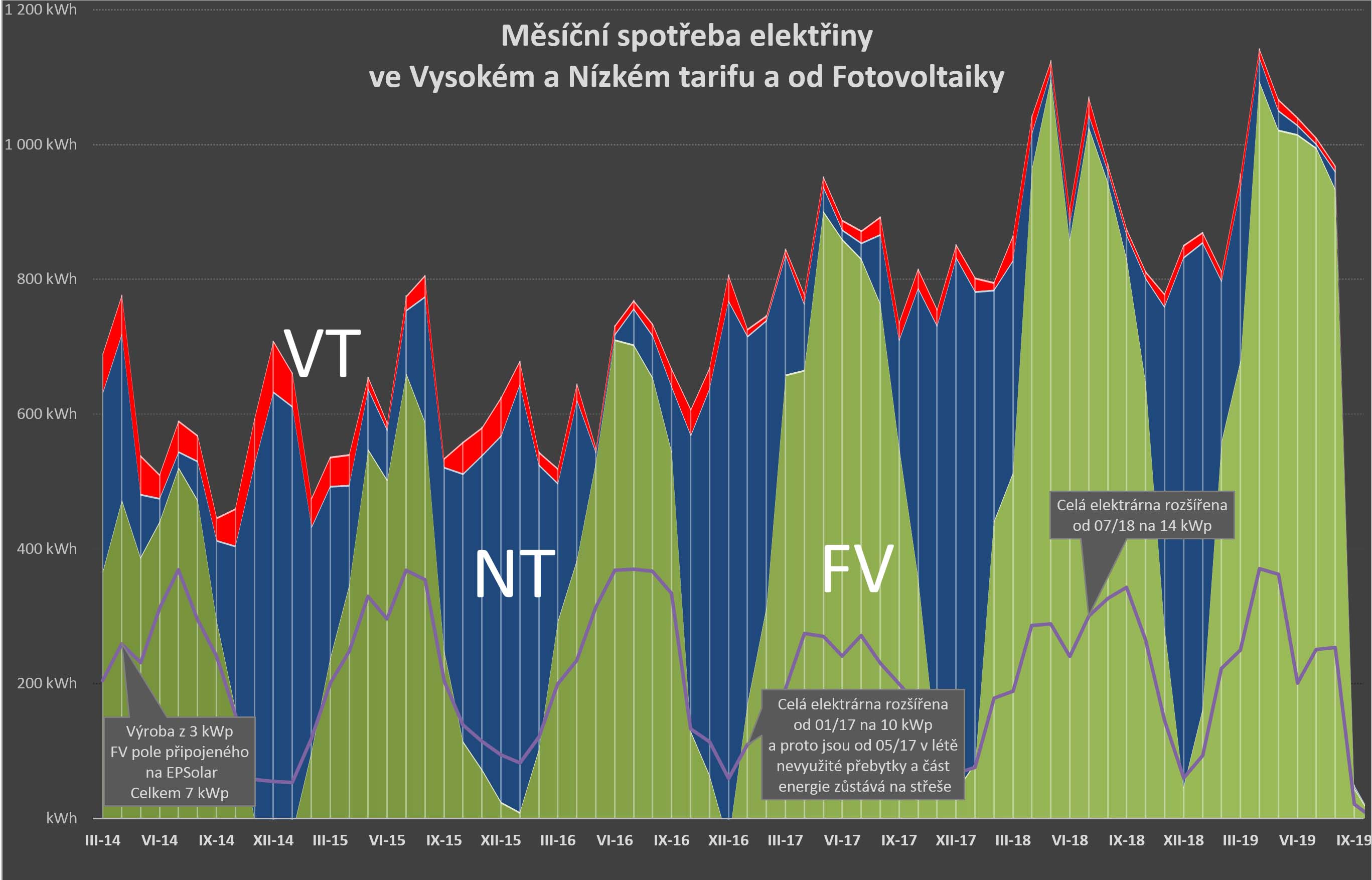

Ono se to tak srovnávat nedá. Já totiž přes zimu využívám elektrárnu na "přečerpávání" elektřiny z levného tarifu do doby vysokého tarifu. Teda v levném tarifu nabíjím baterie z DS a ve vysokém z DS nic nespotřebuji. Při tom vznikají ztráty neznámé velikosti 230V AC -> 48V DC -> 230V AC (teplo, které je v zimě užitečné). A tyto ztráty snižují mou uváděnou spotřebu elektřiny z FV elektrárny, protože spotřebu spotřebičů z elektrárny počítám jako AC_spotřeba_spotřebičů_za_Axperty - AC_spotřeba_Axpertů_od_Distributora.vlkazajac píše:Kolega rva dal k dispozícii peknú štatistiku výroby svojej elektrárne tu:
https://forum.mypower.cz/viewtopic.php? ... 60#p101138
Na obrázku mám pro porovnání vloženu čáru - údaj výroby z 3 kWp jižního pole připojeného na EPSolar, kde jsou v zimě právě ty ztráty vidět.
