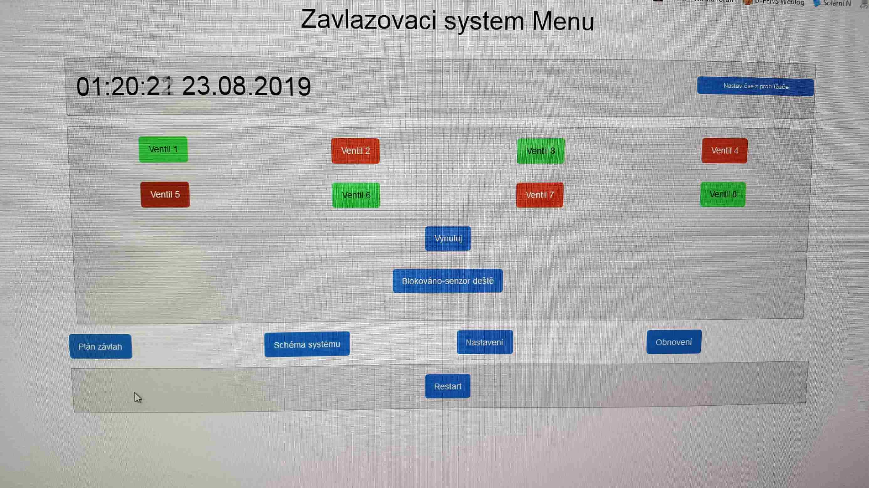

Pokud by mel nekdo zajem o projekt -- https://github.com/n0bel/ESPrinkler2
Chtelo by to dotahnout SW dale - mam nejake napady ale nevladnu tak dalece programovani - respektive je to taky otazka casu . Muzu nabidnout hotovy PCB (uz je tam HW upgrade - a je tam jeste prostor pro dalsi DYI - matrice prokovu pro pavouka... ).Je to funkcni mam hotovy prototyp.

Jen PS. Nejde o nabidku na prodej ale o moznou spolupraci respektive vymenu. Ja potrebuji dotahnout SW a na oplatku poskytnu PCB a pripadne nejake IO do toho. Mam k dispozici 4 Ks.Ale pokud mate jakykoliv napad napiste PM . Ja si ty PCB do vitrinky dat nepotrebuji.. :-)

Celkem pěkný. Odkud získáváš informace, jestli zavlažovat nebo nezavlažovat? Máš tam nějakej srážkoměr, nebo jenom senzor deště, kterej nic neříká o skutečným množství vody? Je to na ESP8266 ?

Zatim je pocitano se senzorem deste . Je to klasika spinac s nejakou savou hnotou a jak vyschne zase se rozepne.
Jede to na Wedemos - tedy ESP8266.
