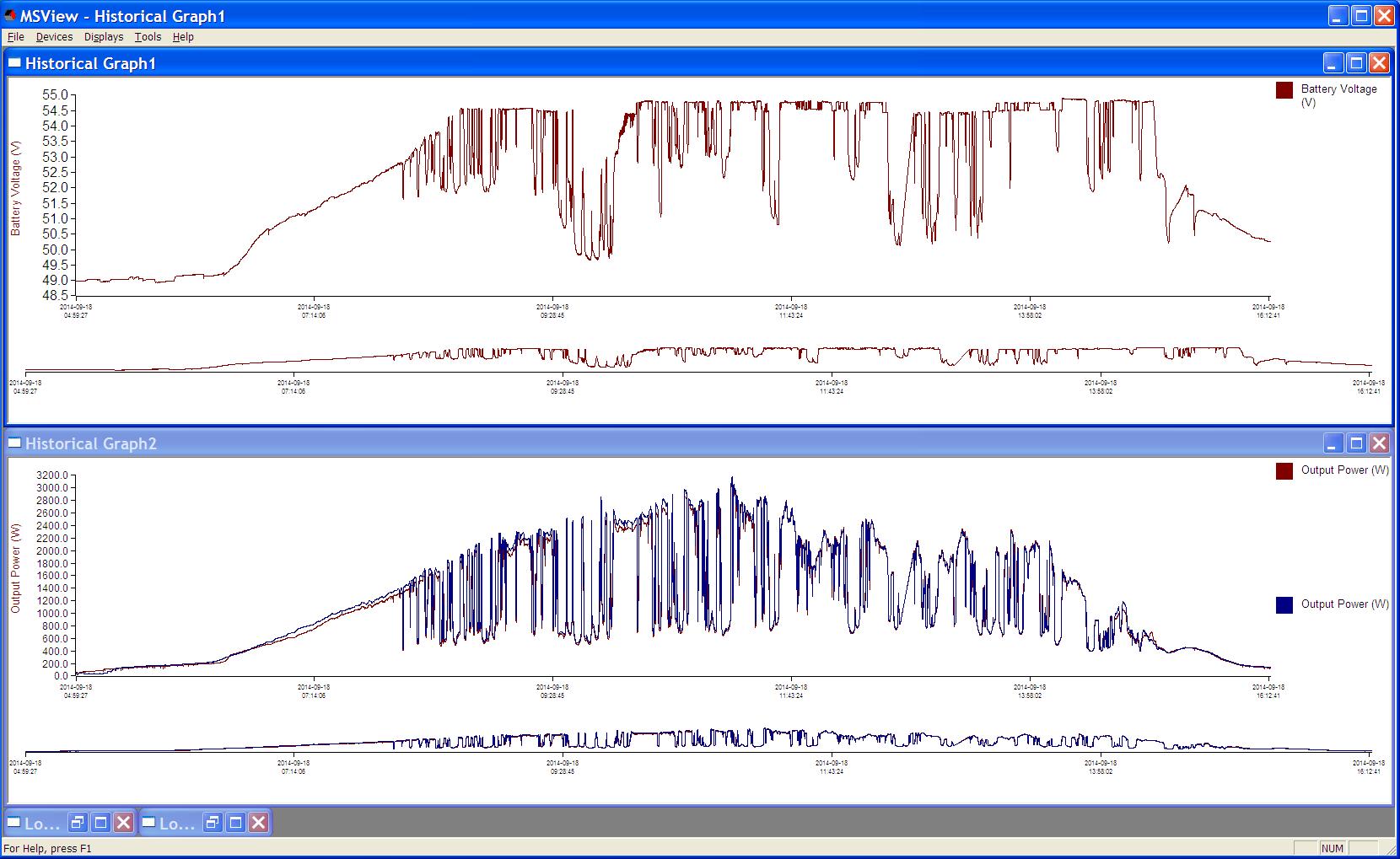

Dnes používám pro řízení přebytků dvouúrovňový vytěžovač. Jsou to v podstatě dva jednoduché vytěžovače. Jeden je nastaven na 54,5V a druhý na 54,75V. Zátěže jsou rozděleny na 2 kW a 2,4 kW, což potlačuje nestabilitu výstupního napětí střídače. Na dnešním grafu napětí baterie je pěkně vidět, jak oba fungují. Udrží napětí baterie v potřebných mezích a přitom dokážou vysát z fotovoltaického pole veškerou vyrobenou energii. Oba Tristary se držely po celý den v režimu MPPT s výjimkou 14 minut, kdy Tristar hlásil fázi Absorption, přestože součet výkonů FV pole nebyl vyšší než součet nabíjecího výkonu baterie, náhodné zátěže a obou zátěží vytěžovačů. Tristar je v tomto ohledu poněkud nepřesný a fázi Absorption hlásí o pár stovek milivoltů dříve, než dosáhne stanoveného napětí pro tuto fázi. Přestože během celého dne nepřekročilo napětí baterie 54,95V (Absorption je nastaveno na 55,2V), nahlásil jeden Tristar 14 minut Absorpce a druhý dokonce 24 minut. Ve skutečnosti se ale ani jeden neodchýlil od optimálního pracovního bodu a oba celý den dodávaly maximum dostupné energie.

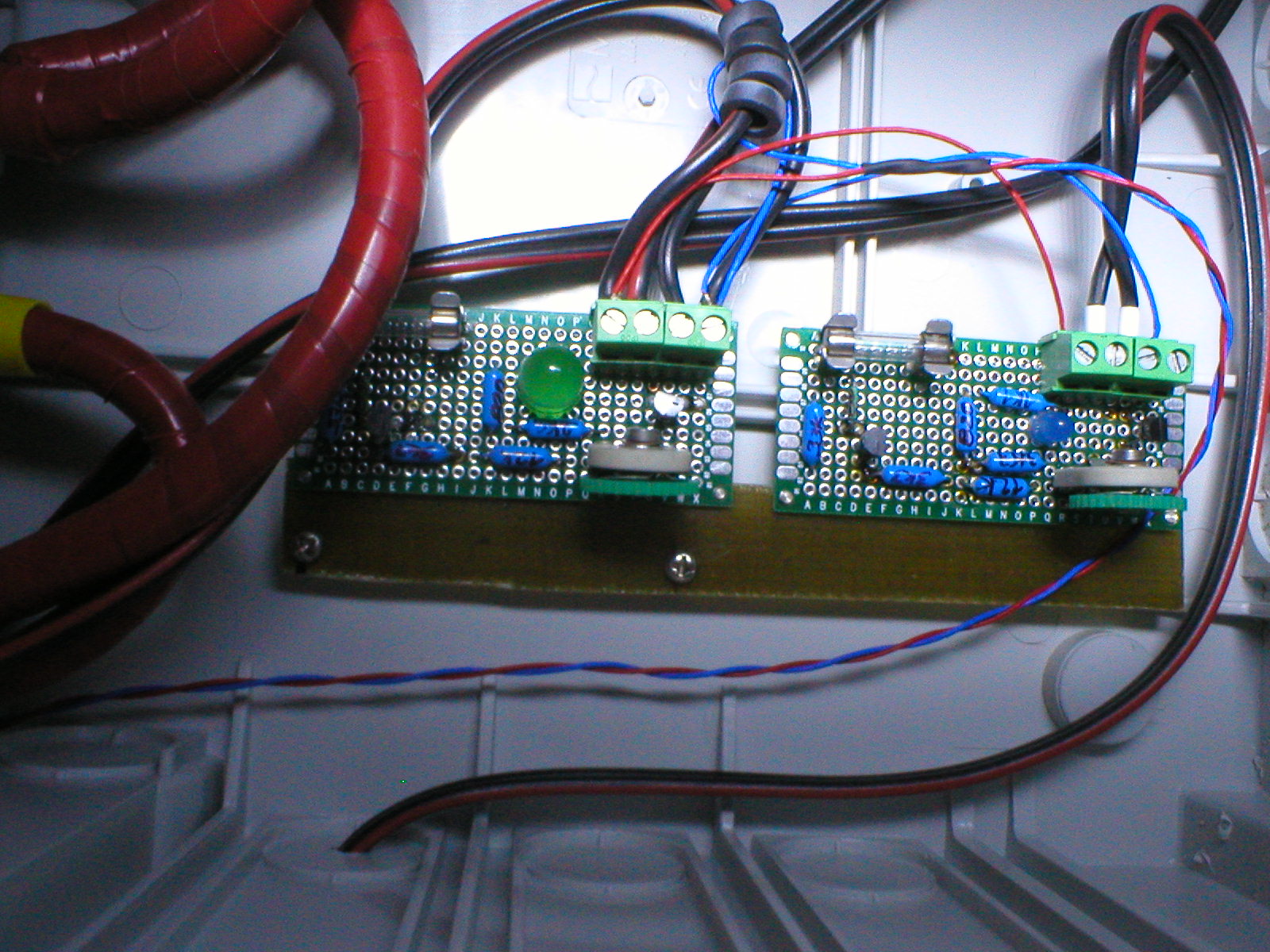

Asi se bude těžko hledat něco jednoduššího než tohle viewtopic.php?t=1036#p23131
Tři aktivní součástky a čtyři pasivní odpory se dají polepit i na zkušebním tišťáku. Ani já jsem se s tím moc nemaloval. Takhle vypadají dva vytěžovače na 48V v praxi.

Těch 7 součástek zvládne poskládat za chvíli i na univerzální plošný spoj i úplný začátečník. Já jsem pro tento účel také byl líný vymýšlet tišťák. Vzhledově to sice není vhodná vizitka elektotechnika, ale funkční to je a hlavně se to dá za pár korun rychle zkompletovat. Z hlediska režimu akumulátoru je to určitě vhodnější než HRN ale zase méně vhodné než komplikovanější a dražší fázové řízení zátěže.hurvayz píše:Jen se nám nechce nic pájet ani dělat plošnák a podobně.
