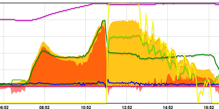

Já nejdříve používala SSR spínané v nule (cyklus 1Hz) a ty šlupky se mi moc nelíbily, tak jsem si připsala do Valcu kód pro fázovou regulaci, sehnala vhodný HW, a od té doby o bojleru nevím. Rušení slyším pouze přímo v rozvaděči, spirála bojleru taky hezky zpívá. Rušení ale většina spotřebičů dobře filtruje, jedině skrze pc repro jde to rušení trochu slyšet.
Nutno podotknout, že jsem spirálu upravila na 500W, výkon měniče je 1600VA. Bojler používám výhradně na přebytky, takže mi tahle výkonová konfigurace vyhovuje.
Ve Valcu jsem zachovala i původní možnost řízení SSR spínaných v nule, ale já osobně se k ní už vracet nebudu, protože tohle je skutečně plynulá regulace (ukázka z dneška):

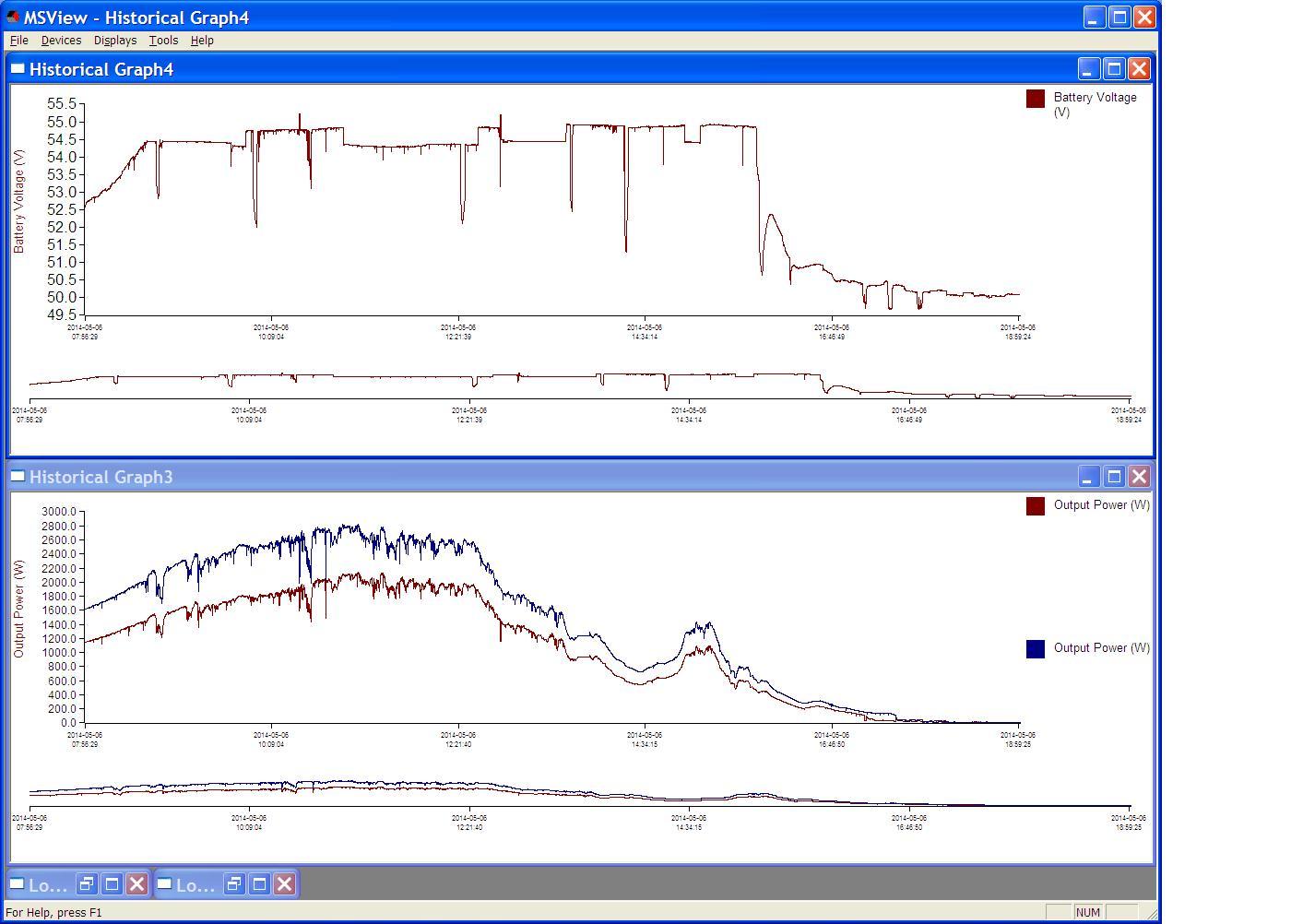

1. Laciné úsporné žárovky nemají stabilizaci proudu, "neónky" s tlumivkou také ne a laciné LED jsou také bez stabilizace. Zkuste zářivku s elektronickým předřadníkem - poznáte ji podle toho, že běží na vyšším kmitočtu než 100Hz. Filtrační kondenzátor ve střídavém napájení nepomůže, střídavé napětí je nutno usměrnit, potom vyfiltrovat (tam pomůže) a pak případně převést zpět na střídavé napětí o vyšší frekvenci pro napájení zářivek.
2. Používám dvě SSR. Každé spíná cca třetinu výkonu střídače. Nižší hladina spíná dohřev 2kW boileru (předehřev fototermika), vyšší hladina spíná 1,8kW topení. Střídač je dimenzovaný na 6kW trvalého výkonu a tak jej drobná změna zátěže tolik nerozhází. Dnes jsem vyrobil přes 30kWh a to je energie, kterou už bylo potřeba šikovně rozdělit (nejlépe bezobslužně). Bez vytěžovače by jí více než polovina zůstala na střeše. Aktuální priority:
a) baterie
b) boiler
c) topení
Dnešní výsledek: oba Tristary byly mimo MPPT dohromady pouze 6 minut = dokonalá sklizeň.
a) baterie
b) boiler
c) topení
