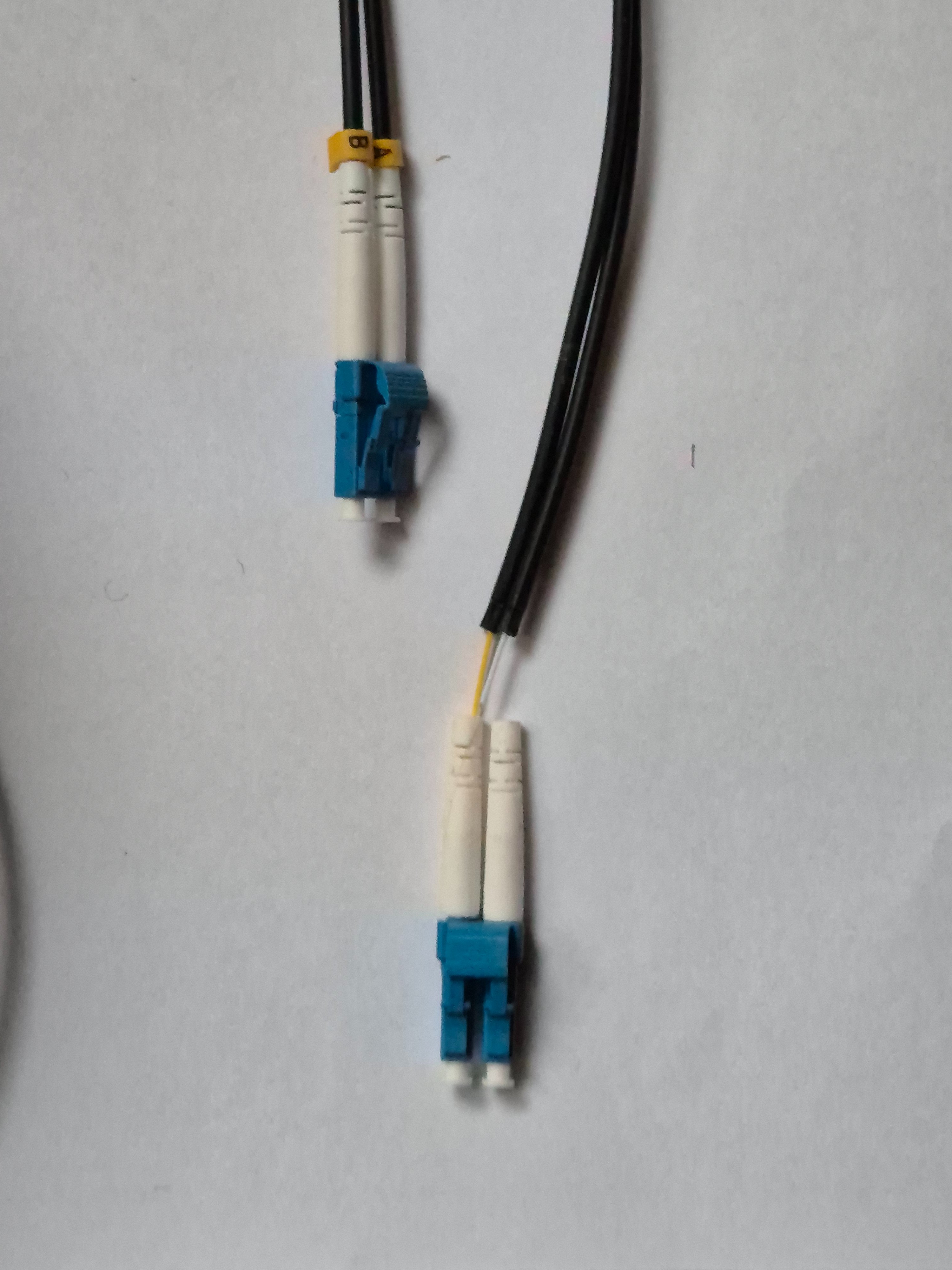

Člověk si objedná hotový optický kabel, a toto mu přijde:

Tak hotovej ten kabel fakt je

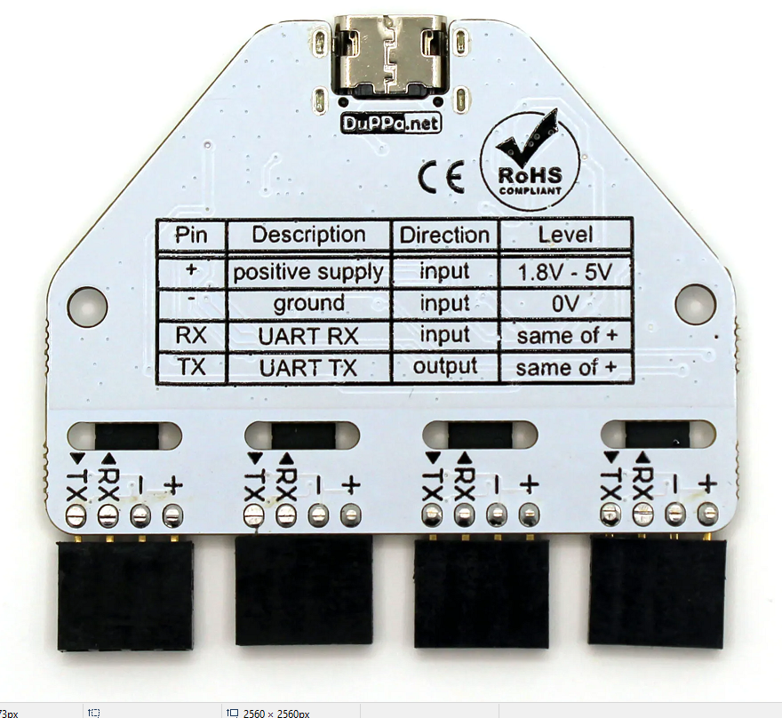

Hele, jaký je limit na počet sériových portů ve Venusu? Resp. v SerialBattery? Přidal jsem další quad převodník usb/ttl, no a začaly upadávat BMSky. Ale jenom ty, ne co je na dalších portech. Zkoušel jsem to popřehazovat (mám ty quad konvertory 4), že teď nejsou všechny tři BMSky na jednom kusu, ale prostě si náhodně upadnou. Po restartu či vyp/zap RPi normálně naběhnou, všechno jede. Ale po pár hodinách/minutách//... prostě odpadnou, přestanou blikat LEDky komunikace na těch převodnících a šmitec. A někdy se to po pár hodinách samo probere a jede dál, jako by se nechumelilo ...

kdyz se lognes do rpi pres putty a vypises si zarizeni, kdyz jedno z nich je dead ukaze ho ci ne ? (ls /dev/ttyUSB*) ... a to mas tyto?

Mám FT4232, na obdélníkové destičcce, teď v rychlosti nemůžu najít ty příspěvky, kdy jsme to několikrát odkazovali.
A při upadnutí bmsek zůstává počet zařízení stejný, USB0 až USB17.
Také jsem odchytil stav, kdy blikala komunikace tří kanálů, ale ne toho čtvrtého, kde byla BMSka.
Tedy asi bude problém v tom serialbattery.

Viem, že TTL je jednoduchšie, ale nebolo by lepšie dať tam prevodníky RS485/422? Oproti TTL je tam odolnosť proti rušeniu o dosť väčšia a možno by všetko dokázalo ísť na jednej zbernici.
- Příspěvky: 7343
- Reputace:1039
Re: Cipisova FVE
BMSky mají jen ttl, stejně jako všechna ostatní victron zařízení. Tudy cesta nevede.
To spíš bude zarušené samotné RPi, případně v nějaké souvislosti s napájením toho RPi, protože to spadne i v noci, když je Epever vyplý a moc toho dalšího neběží.
