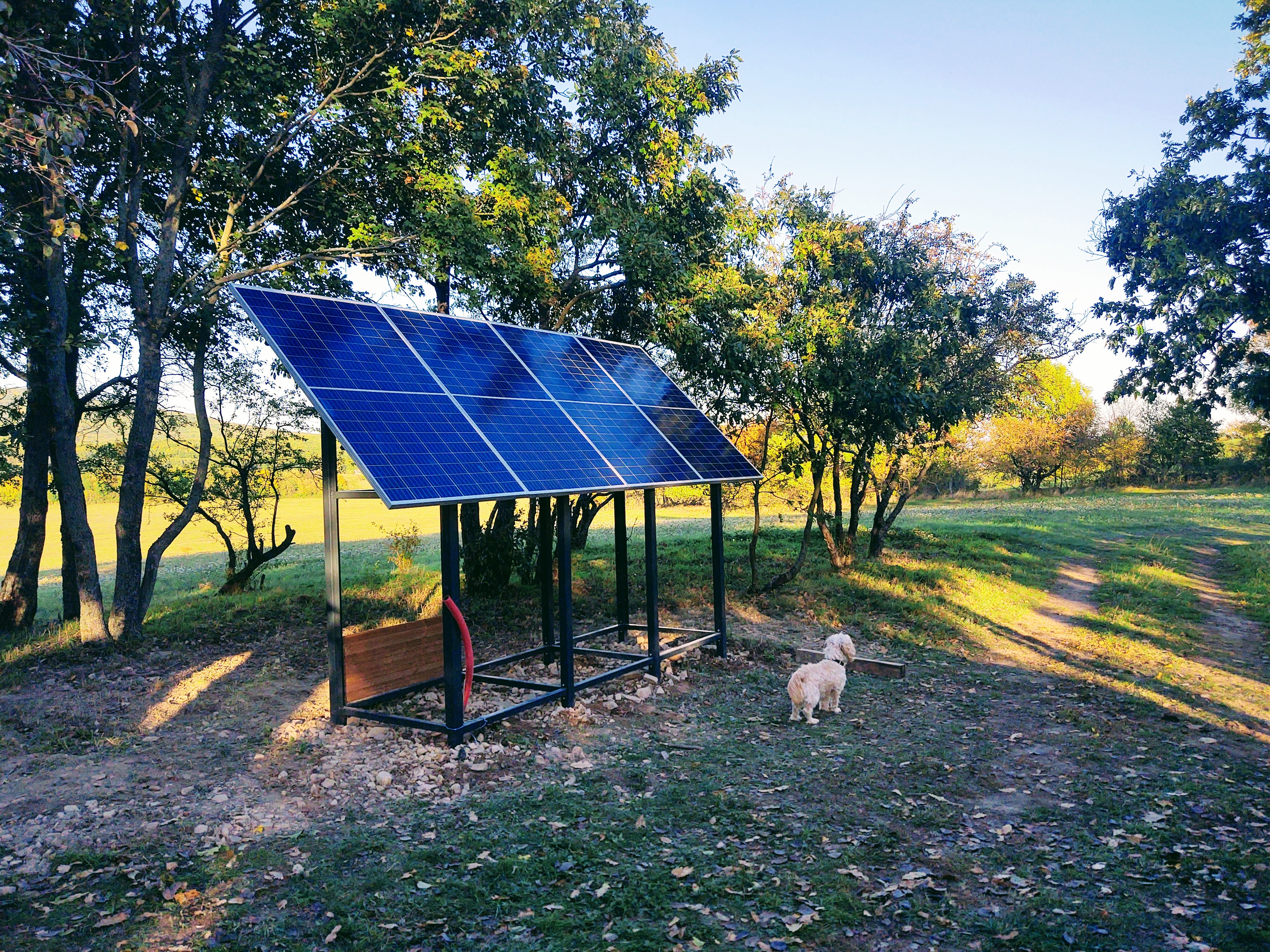

Známemu to dávam na chatu kde nie je niekedy aj dva týždne, má to drevodom izolácia 20cm vata v stene. Hovoril že keď bolo vonku -7°c tak v nútri bolo -5°c po týždni. Tá chata je odizolovaná aj od zeme 20cm vata v podlahe, takže donekonečna sa tam teplota neudrží. Hlavne keď je chata skrytá medzi stromami a fučí tam riadne. Panely sú takto mimo kvôli tomu, lebo na strechu nezasvieti ako je deň dlhý.FRSO píše:To máte venku ty aku ? že je musíte vyhřívat, já je mám na chatě jen ve skříňce a nic se nevyhřívá, občas se zatopí pokud tam někdo je. Dle mě by stačila jen zateplená bedna pro ten aku.blaskoi píše:Ja ešte neviem, ale mám v pláne zap pri 5 C a vyp pri 12 C. Uvidím ako sa to bude správať, aký rýchly bude pokles teploty.
Re: Provozování LI-FE za mrazu
A ani tady to není podle fotky žádná výhra...

Těžko říct, nevíme co tam provozuje a kolik je potřeba denně Wh energie. Pokud nebyla jiná možnost umístnit ty panely, tak se nedá nic dělat. Dle foto asi Amrisolar 285Wp 4S, nebo vyšší výkon.kodl69 píše:A ani tady to není podle fotky žádná výhra...

Pravdu máš, ale lepšie miesto tam nebolo. Na panely svieti od 12tej a teraz k zimným mesiacom sa čas bude skracovať. Fotka bola robená 16.10. 17:00 to už tam je slnko iba hodinu lebo potom zmizne za Malé karpaty. Panely sú 4x310wp 2s2p. Chata sa využíva sporadicky. Väčšinou je to iba jeden deň v týždni, sobota, preto aj to vyhrievanie batérie. Stála spotreba wifi router na sim 7w, wifi kamera 5w, menič 375VA victron s +-7w spotrebou. Aku mikel 8s 120Ah LiFePo. Na veľké odbery slúži lacný menič 2400w (10l ohrievač vody, čerpadlo s expanzkou, kanvica a serepetičky) ktorý je v neprítomnosti majiteľa vypnutý. Dva meniče som zvolil aj kvôli tomu ohrevu batérie ktorý bude žrať približne 14w, aby kamera dokázala bezať nonstop. Je tam veľa úlov.kodl69 píše:A ani tady to není podle fotky žádná výhra...
Nebol by za týchto podmienok lepší 6 m stožiar ( trojnožka ) tesne pri chate a jediný panel so sklonom 60 ° ? Železa rovnaká kopa, panelov len štvrtina ...

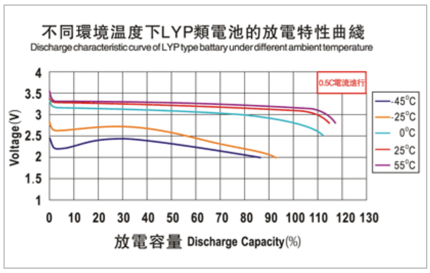

Ještě bych se jednou vrátil k samotným charakteristikám LiFePo4. Vykopíroval jsem ten graf závislosti na teplotě: je zřejmé, že závilost kapacity na teplotě POD nulou je zásadně větší, než závislost NAD nulou. Důvody se probíraly mnohokrát... Jinými slovy = že zahřívat baterie nad nulou je skoro jedno, jestli na +5°C, nebo na +10°C, ale musí to být nad nulou. No a protože spotřeba topení bude samozřejmě závislá na rozdílu teplot, vyplývá mi z toho, že stačí nastavit termostat na řekněme těch +5°C, ono to má histerezi 2°C, takže to bude klapat 3-5°C a je to ideální. A jakmile bude okolní teplota i v noci nad 7°C, tak relátkem přes Raspberry vypnu úplně napájení celého okruhu "Topení". Respektive dám tam asi bistabilní relé, aby bylo samotné bez spotřeby...
Viděl jste někdo někde přesnější grafy? Z výše uvedeného se asi dá vycházet, já jen když ladím spotřebu dohromady s funkcí, tak aby to mělo celé smysl
