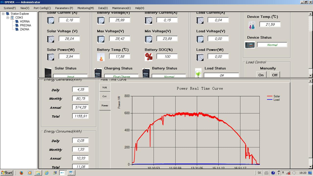

Re: Test regulátorov s pripojením panelov 1P
Jednoduchý report za september a dnešok z troch panelov 250 Wp na pwm regulátore, sklon panelov 59°. Chýba ranné slnko a niečo počas absorpcie na sklonku dňa. Je to v priemere 0,9 kWh / panel / deň v septembri a 1,45 kWh / panel dnes.
Bolo tak teplo, že o 17:00 ešte štartoval balón )) Dobre už bolo

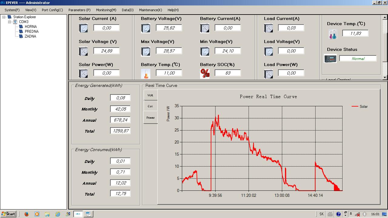

Už ma nebaví odpisovať elektromery, zjednoduším svoj reporting na mesačné výpisy z regulátora. Pokračujem teda s výsledkom za október. Index poklesu získanej energie voči septembru je 0,77. Pokúsim sa zotrvať v mojej snahe aspoň do jari, uvidíme, čo zima dá.
November nebol spočiatku zlý, takže bilančne celkom fajn. Ale posledný deň bol už úplne traumatický. 10 W z jedného panela bolo denné maximum !!!
