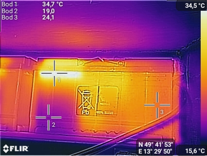

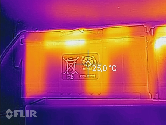

Po dolití vody u Pb (Bannerka) v jednom menším systému jsem začal pozorovat zahřívání baterie. Ale ne jako celku ale jen určité články.
Pro ukázku přikládám fotku z termokamery.
Je na čase se něčeho obávat?
Nemůže to být např jen že v daném článku je více vody?

Pokud to z termokamery chapu, teple misto je nahore a chladnejsi dole. Ja mel teplejsi misto dole.

Přesně tak. Teploty bodů jsou rozepsané v obrázku. Nahoře je to teplejší.mypower.cz píše:Totez jsem pozoroval pred asi 2ma lety u jednoho clanku jedne 6V baterie Trojan, ktere mam v systemu na chate, stacilo pouze dotekem a rozdil byl znat. Sice nepatrne ale byl. Po zaslani baterie nekam do USA asi k vyrobci v ramci reklamace resene Martinem Kolarikem (ostrovni elektrarny) se vratila nova baterie a vyrobce to uznal jako vadu.lzahradil píše:Po dolití vody u Pb (Bannerka) v jednom menším systému jsem začal pozorovat zahřívání baterie. Ale ne jako celku ale jen určité články.
Původně jsem si myslel že se zahřívá u jednoho z pólů. Ale to vylučuje druhá baterka. Úplně stejná a stejně stará

Jak dlouho to po doliti vody ta vyssi teplota zustava ? Pokud jen opravdu kratkodobe tak tomuze byt teplo vznikle redenim kyseliny.

Tak to neni dobre. Pokud je to delsi dobu tak to chemicke teplo byt nemuze. Navic ten rozdil teplot je na tom prvnim obrazku docela znacny... Je elektrolyt cisty ? Pokud teplo vznika z energie ulozene v baterii tak je to vzdy spatne. V baterce se vetsinou rozviji vnitrni zkrat ... Ze to zacalo po doliti muze byt tim , ze se pri doliti zviril kal na dne a vletel mezi desky a je vymalovano...

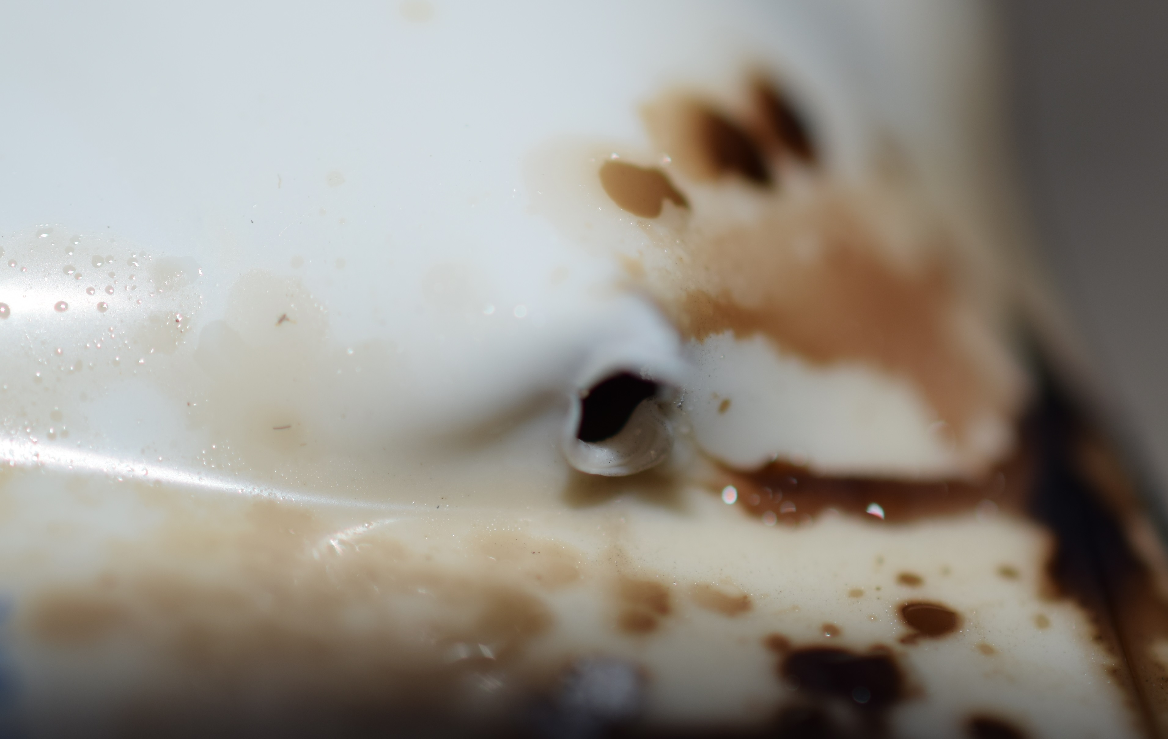

Tak jsem našel nějakou fotečku v archivu.
Takhle to může dopadnout, když se hermetický článek lokálně přehřeje a situace se ještě na poslední chvíli zachrání. A takhle to dopadne, když jsou baterie bez dozoru. Je tedy potřebné být připraven i na takovou situaci, kdy elektrolyt opustí článek, který je u hermetické baterie pod mírným tlakem. Dostříkne přes metr daleko a nezabrání mu ani miska pod baterií.
Z police pod stropem by byl v tomto případě akční rádius poměrně velký...

BTW .. protoze teplo soupa vzhuru (to zajednak) a tak u meho problemu s clankem v TROJAN baterii byl problem s tim ze to teplo se dole proste generovalo a proto jsem mel teplejsi misto dole, timpadem zkrat mezi deskama v te me reklamovane baterii. Chapu to spravne ? Ptam se .. ale vypada to tak .. Ze ta ma baterka tehdy trpela timpadem hodne velkym erroremRCZf píše:Samozrejme pri tom nemuze byt teple misto nekde dole ....
Z toho se da docela dost diagnostikovat ... jestli hreje dole kvuli kalu a zkratu atd (dole), nebo kvuli exo reakci (nahore) ..
I kdyz kdo vi. Kal muze sednout kdekoliv ...
