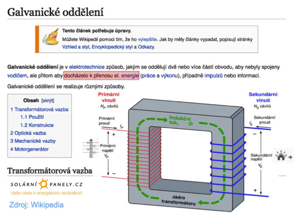

Ano Dreamboxi, ale pokud za trafem vezmeš jeden jeho vývod a například kvůli proudovému chrániči, nebo kvůli uzemnění pólu amorfů jej spojíš s PE, pak máš opět soustavy spojeny. Nespojíš-li, jsi v pohodě. Ještě pro Abramse, hned jak jsme se podivili nad tichem, tak je z ní největší medvědobijka za práva ovčanů. A pak že neslyšíme trávu růst.Dreambox píše:Galvanické oddělení je
https://cs.wikipedia.org/wiki/Galvanické_oddělení
Transformátorová vazba
Oddělovací NF MF VF trafa
Mechanické vazby

Zdravím ,brumlaj píše:Ano Dreamboxi, ale pokud za trafem vezmeš jeden jeho vývod a například kvůli proudovému chrániči, nebo kvůli uzemnění pólu amorfů jej spojíš s PE, pak máš opět soustavy spojeny. Nespojíš-li, jsi v pohodě. Ještě pro Abramse, hned jak jsme se podivili nad tichem, tak je z ní největší medvědobijka za práva ovčanů. A pak že neslyšíme trávu růst.Dreambox píše:Galvanické oddělení je
Mechanické vazby
takže máme snad brát na vědomí , že PEN alias zem po které musíme chodit je nedílnou součástí a vlastnictvím distribučních sítí za jejichž používání (ať čtyři dráty , dva dráty či jen jeden drát ) jsme povini platit ? Nemohu si pomoct , ale to by znamenalo že celá zem patří distributorům
Zem / PEN dle mého názoru není unikátní částí el. ditribučního vedení na úrovni fáze/í

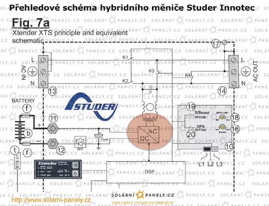

Ano abrams. Pokud za galvanickým oddělovačem soustavy zase propojíš tak galvanický oddělovač postará smysl a pokud toto "galvanické oddělení" někdo přijde změřit tak změří naopak velmi dobré galvanické spojení. Ono je to celé nesmysl poplatný odborné úrovni ERÚ. V tom vyjádření ERÚ mělo být správně energetické oddělení místo galvanického. ERÚ reguluje energetiku (takže energetické dodělení) a do technických detailů a norem my se neměli v ERÚ pouštět, zvláště když jim tam nikdo nerozumí.

Tomáši, uvědomte si co od čeho je odděleno. Vstup Ac-In a výstup AC-Out u Studeru samozřejmě není galvanicky oddělen. Naopak je paralelně s distribuční soustavou propojen. Tzn. z hlediska legislativy a typu připojení rozlišujeme mezi AC-Coupling a DC Copupling systémy. Zdroj/generátor u AC-coupling systému (s AC vazbou) je tedy paralelně připojen k DS. Naopak FV panely jsou u DC Coupling systému od DS odděleny. Energetický zákon totiž pojednává o oddělení zdroje/generátoru el. energie od elektrizační soustavy. V našem případě se jedná o FV generátor neboli FV panely, které nejsou u systémů s DC vazbou vůbec ke střídači připojeny. Jsou připojeny přes MPPT do akumulátoru. A akumulátor je včetně AC/DC střídače od distribuční soustavy u Studeru oddělen a to galvanicky. Neodděleujeme tedy Studer Xtender od DS ale FV panely neboli zdroj/generátor od DS! Studer sám o sobě samozřejmě umí dodávat i do sítě, ale tato funkce bývá běžnému uživateli bez povolení dodávek do DS znepřístupněna.
Doporučuji zajít na školení profesní kvalifikace "Montér FV systémů" do Hradce Králové, kde Vám to rádi ostatní vysvětlí a sám si zapojení ověříte.
tomas píše:Studer pracuje paralelně s veřejnou distribuční sítí (když je k síti připojen) tak jako většina jiných hybridních nebo On-Grid střídačů na současném trhu. To že tyto střídače mají NF nebo VF trafo nebo jen tlumivku nemá na nic z právního a výsledného funkčního hlediska na nic vliv. Studer má jen rychlý signálový procesor a vysokou kvalitu, takže dokáže velmi rychle vyhodnocovat toky energií a reagovat na ně. Otázka je jestli je rychlejší (a jak dlouho bude) než elektroměry nebo případné analyzátory sítě od distributora. Pokud se změní iterační konstanta elektroměrů na půlvlnu, tak bude s velkou pravděpodobností v (!) i Studer a elektroměr započítá vše do spotřeby. Potom už jedině On-Line UPSka nabíjená vlastním zdrojem.
A galvanické oddělení dvou TNC(S) sítí je technický nesmysl. Může mít traf kolik chce za sebou, ale jakmile se vytvoří TNC(S) síť, tak ta bude vždy vodivě a měřitelně spojená s ČEZkou distribuční sítí, i kdyby byla třeba v Africe. Nebo má snad Robert mezí fází distribuční sítě a fází za Studerem nekonečný odpor nebo alespoň v řádech M ohm? Nemá, protože obě TNC(S) sítě mají společný jeden pól zdroje - PEN vodič (společnou planetu Zem). Můžete si tak galvanicky oddělovat kolik chcete a stejně je to u TNC(S) sítí prd platné.

Galvanické oddělení u Studeru - zjednodušeně. Primární vinutí - AC-In (ČEZ,EoN,PRE), sekundární vinutí (akumulátor, FV panely, AC/DC střídač). Pokud je napětí na primárním vinutí vyšší než na sekundárním - za žádných okolností nemůže systém dodávat do sítě. Pokud je povolena dodávka do sítě, lze nastavit parametr Grid-Feeding na YES a je možné do sítě za určitých okolností i dodávat. Tento parametr lze u Studeru zamknout a běžný uživatel v EXPERT módu jej následně nemůže změnit. Parametr Grid Feeding YES fyzicky povoluje vyšší napětí na sekundárním vinutí než je na primárním a tím je případně možné dodávat i do sítě. Většina uživatelů Studeru má tento parametr samozřejmě nastaven na NO. Přenos energie mezi primárním a sekundárním vinutím je realizován indukčním tokem v jádře transformátoru (viz. obrázek). U AC-Coupling systémů (systémů s AC vazbou) naopak nelze FV panely od distribuční soustavy oddělit (jsou umístěny na straně AC-Out z měniče). FV systém s AC vazbou je tedy naopak s distribuční soustavou paralelně propojen. S měniči Studer Innotec Xtender je možné realizovat oba typy systémů jak AC tak DC Coupling, tzn. jak prokazatelně oddělené zdroje/generátory od DS tak paralelně připojené zdroje/generátory, případně kombinace obou. Oba způsoby jak AC tak DC mají své výhody i navýhody. Pro maximální nezávislost je vhodný typ s DC vazbou, pokud je povolena dodávka do sítě a zdroj může být paralelně připojený s DS je možné realizovat i sysém s AC vazbou.

Zvláštní, když jsem Studer otevřel tak toroidní trafo mělo pouze dvě vinutí a nebylo zapojeno mezi svorky AC in a AC out aby oddělovalo distribuční síť tak jak to popisujete. Ale pracovalo paraleně do distribuční sítě tedy do svorek AC out, tedy úplně stejně jako většina jiných hybridních střídačů (z trafem i bez trafa). A mezi AC in a AC out je pouze relátkový bypass.solarni-panely.cz píše:Galvanické oddělení u Studeru - zjednodušeně. Primární vinutí - AC-In (ČEZ,EoN,PRE), sekundární vinutí (akumulátor, FV panely, AC/DC střídač).
Viz. Principle schemat na straně 7/85 zde:
http://www.vxipower.com/uploads/product ... ACT-R1.pdf
Na žádném schématu zapojení Studer není transformátor zapojen tak aby odděloval distribuční síť tak jak to popisujete:
http://www.studer-innotec.com/media/doc ... sol___.pdf
Ve skutečnosti je takto: Primární vinutí - AC/DC střídač, sekundární vinutí - síť (distribuční a rozvod v domě.)
Jediné galvanické oddělení od distribuční sítě je pouze v případě že máte vlastní trafostanici připojenou do VN nebo VVN, ale ani to stejně nic neřeší. Jakékoliv galvanické oddělení transformátorem (ať už nízkofrekvenčním nebo vysokofrekvenčním ani dokonce tenkou izolací (dielektrikum kondenzátoru) nezabrání toku střídavé elektrické energie v jakémkoliv směru a o to tu jde především.
Můžete prosím dát sem informace který Studer je zapojen tak, aby odděloval distribuční síť a nejlépe sem vložit i fotku toho transformátoru?

dyť jo , hybridní měniče/střídače jsou jen trochu upravený chytřejší klasický ON-GRID střídače
Jsou jen na nižší DC vstupní napětí a upravenej softwér . Jak sem pochopil fungovaní hybridů obecně , tak jsou stále přifázovaný k DS , jen udržují mírný posun fáze DS vůči DC/AC trafa k udržení cca 10% toku energie Z DS . Něco jako rozběhový kondenzátor u 1f asychroních AC motorů .
Solarni-panely.cz správně píše o galvanickém oddělení DC vstupu od AC , ale tím to končí . O použití oddělovacího autotransformároru ke galvanickému oddělení ON-GRID měniče/střídače od DS s cílem zamezení přetoků el. do DS snad netřeba více slov
... je to stejné jako se bavit o komfortní jízdě na čtvercových "kolech"

Nezdá se mi, že by někdo psal o použití transformátoru k zamezení přetoků do sítě. Ten je míněn čistě k uspokojení ERÚ a jejich chybné vyhlášky. Znáte tu o koze, že?abrams píše:O použití oddělovacího autotransformároru ke galvanickému oddělení ON-GRID měniče/střídače od DS s cílem zamezení přetoků el. do DS snad netřeba více slov
