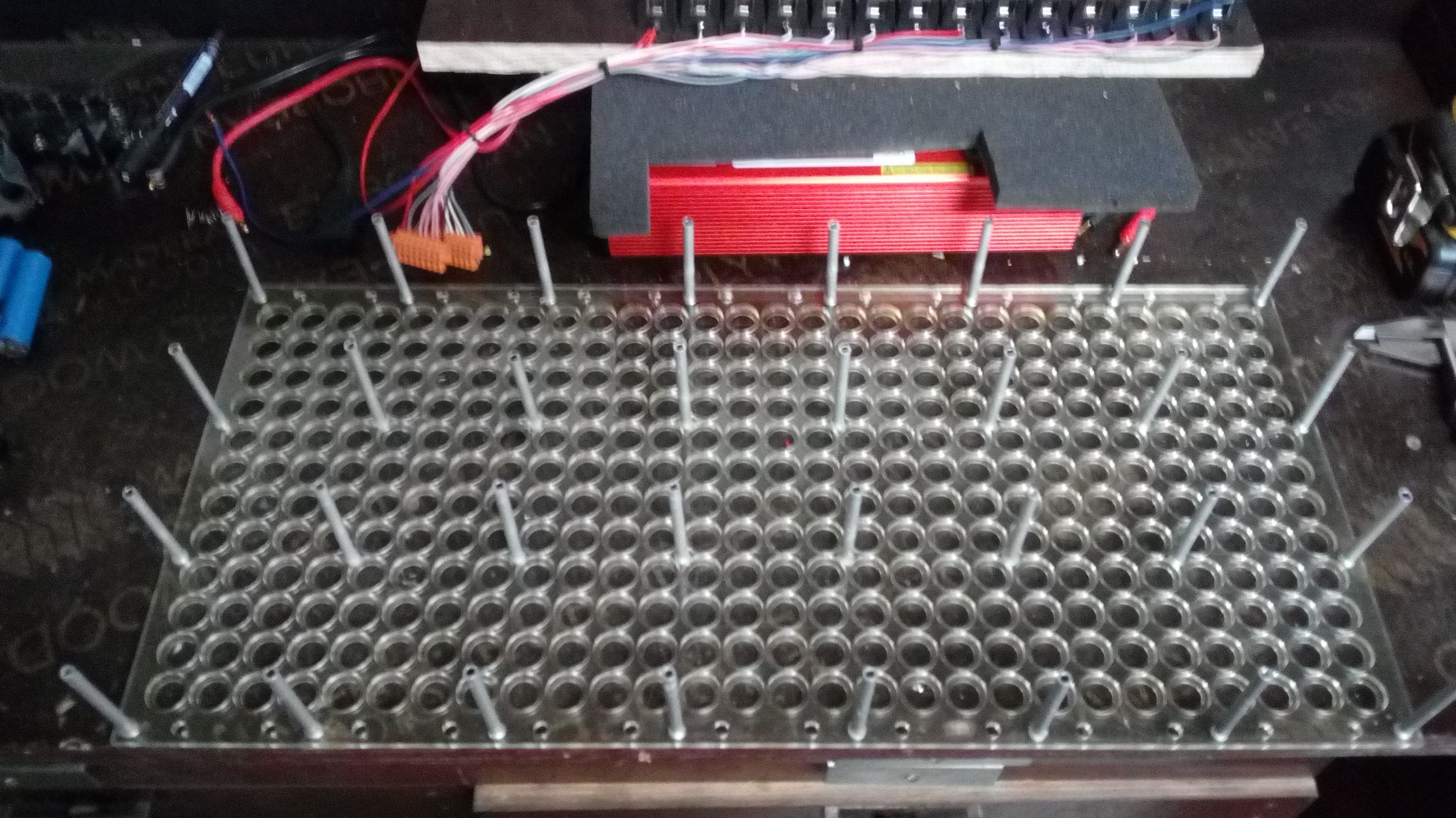

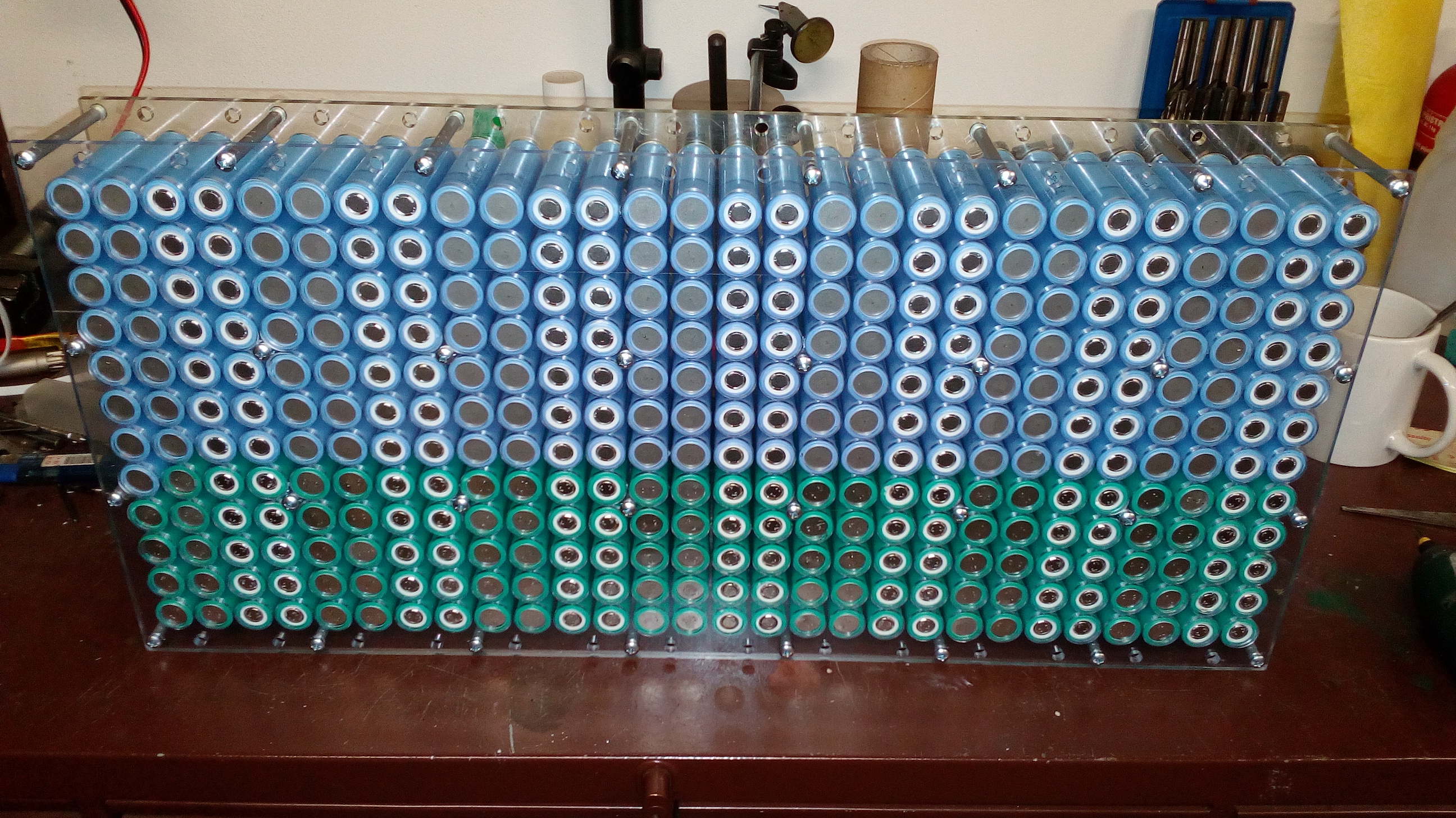

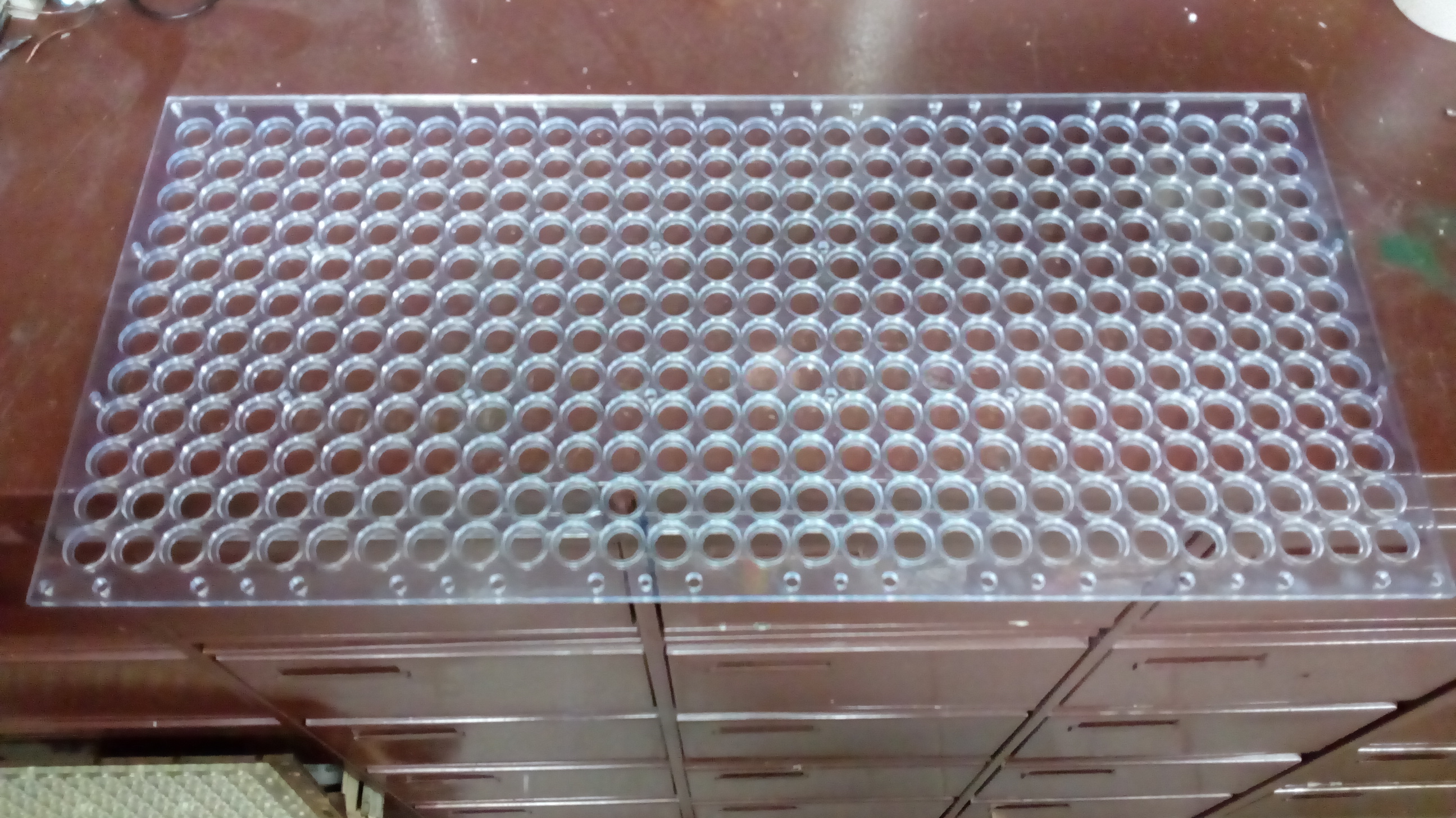

Ahoj, dnes jsem konečně začal z frezovaním držáků článků .
Ty díry po obvodu jsou na uchycení propojek a ok BMS
Nakonec budou baterie skládány 14S24P. je to celkem mazec. Jeden díl trvá vyfrezovat skoro 2 hodiny.
dal jsem tam i sloupky aby se to dalo pěkně stahnout.
Propoje ještě nemám, ty budu taky frezovat z měděneho plechu. Bude to taková skládačka.
celek pro ukázku
celek pro ukázku

Mám pár dotazů:
1.Jak budeš řešit přístup do jedné sekce( bude zlobit),když to pak propájíš všechno,není rozumnější si zvolit cílový článek a ten doplňovat z boku dál?A jednotlivé seskládané články pak k sobě kabelem a oka?
2.Při téhle členitosti se ti to neprodraží na BMS?
3.Frézoval jsi to jednobřitem a jaký byl posuv v m/s?

Vypadá to dobře, akorát bych trochu řešil chlazení, jsou tam hodně na těsno. Při rychlejším nabíjení a nějaké chybičce by se v tomhle zapojení snadno mohlo stát, že ti jeden horší článek odpálí celou sestavu. A to doslova, tzv thermal runaway. https://www.youtube.com/results?search_ ... al+runaway

1,Nepředpokládam že tam bude něco zlobit. baterie jsou nové.marko250 píše:Mám pár dotazů:
Tohle je jeden blok, pak jich bude časem víc. momentalně mam članky na 4 ks.
Baterie jsou Samsung z enkonu.
2 ,Nerozumim otazce , proč by se to mělo prodražit ? jak to myslíš ?
3,Dvojbřit, HSS PM , 15mm/s

no , je tam mezera víc jak 1mm. nemyslím si že se tam bude něco zahřivat.brin píše:Vypadá to dobře, akorát bych trochu řešil chlazení, jsou tam hodně na těsno. Při rychlejším nabíjení a nějaké chybičce by se v tomhle zapojení snadno mohlo stát, že ti jeden horší článek odpálí celou sestavu. A to doslova, tzv thermal runaway. https://www.youtube.com/results?search_ ... al+runaway
pokud tam něco odejde tak to budou doufam ty drátky. a problemova baterie , pujde komplet rozebrat a přeměřit.
Stare věci nekupuju, maximalně tak na testy . u nových věci předpokladám že budou fungovat.
skoušel jsem ten dratek z licny 4mm, a propalil jej už jeden članek do skratu.

Pri 0,3C a menej by som sa zahrievania nebál , ale skladal by som to do 3,7V blokov a nie celú batériu zmontovať. Kapacitu navyšovať pridávaním 3,7V blokov. Ja by som radšej zložil 14ks 3,7V blokov.
Inak práca je to pekná...pekne spravené.

Přesně tak ,skládat samostatných 14ks článků.Add 2.>tohle je baterka 2.5-3kWh ne a to Ti stačit nebude ,tak jak pak budeš rozšiřovat,zase tím samým a jelikoš to je samostatná 14s baterka, tak na každou budeš muset osazovat zvlášť nějaké ochrany(BMS) a je jedno jaké,jestli paliče,nebo pumpy atd,ale bude to násobně víc než na samostatné články.
1m/min při jakých otáčkách,běžných 22 000l/min?To se ti netavilo?
- kvako1
- Příspěvky: 613
- Reputace:122
Promiň, otačky jsem zapoměl 4500 ot. vřeteno mi da max 8000.
Pravěže se to trošku tavilo, tak jsem tam pustil normalně vodu.
To je poprvé co frezuju polykarbonat, tak ještě stim laboruju..
skoušel jsem i pertinax, ten je vpohodě i bez vody.
vypadá to nějak takhle, moc se stím nes...u
https://www.youtube.com/watch?v=QMKqXXdVfO4
BMS na odpojení článků počítám pro každý 2,75kW blok zvlašť
Balancovaní jsem myslel že dám jenom jedno pak na společnou zběrnici.
z těch baterii pujdou konektory na zběrnici pro balancovaní.. uvidim, ještě to promyslím.
články mam na 11kW už doma v dílně

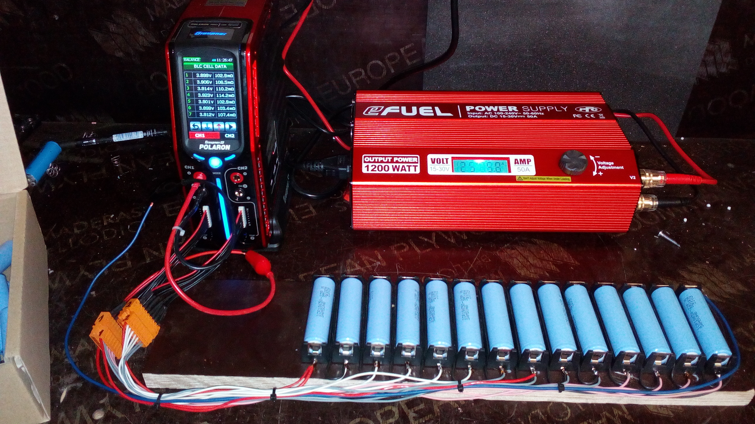

Ja testujem neúplným cyklom....nabijem na 4,2V...a vybijam 1,5A po dobu 1 hodiny...zapíšem si konečné napätie každého článku...odchýlka nie je väčšia ako 0,02V..pri takom odbere..cca 0,5C by sa určite dačo prejavilo ak by bol článok zlý...nakoniec viac ako rok prevádzky bez balancovania je dôkaz že sú asi všetky články ok.
Podla mna základný predpoklad dlhého života je nízky prúd pri nabíjaní a vybíjaní..najlepšie do 0,2C a rozumný rozsah napätia...u mňa 3,45-4,00V..Aj keď aj 4,05V mi príde ešte OK.

Budou-li bloky pracovat postavené na boku dle foty osazeného modulu , bude fungovat přirozené větrání
Jak napsal Volente , každý praktikujeme testování článků . Každý výrobce příchozí články testuje aby minimalizoval použití vadného článku jež by jej mohl poškodit finančně či na pověsti . https://www.youtube.com/watch?v=2hKtrbkgv5k
Ja Li-Ionky prvně roztřídím dle příchozího napětí - články 0,00V až 1,50V rovnou letí do
, nabiji na 4,20V , vybiji přes mAh měřáky na 3,40V , na každý fixem napíšu jeho naměřený mAh , opět nabiji na 4,20V , uložím na pár měsíců , měřím odpočinuté napětí - jedna hromada nad 4,10V druhá pod 4,10V a třetí pod 4,00V (pár %) nejspíš poletí do
. Je to zdlouhavý , jenže u Li-Ionek je důsledný testování nezbytné . Případný průser za to fakt nestojí

teda vy mi davate lidi , mam tu momentalně přes 1400 baterii, to do března ani nestihnu projet
nechám to tedy až na leden, do práce. tam mám čas .
Momentalně mam jenom tuhle sestavu , a ještě nabiječku IPC7
Takže teoreticky můžu nabijet najednou max 18 článku.
