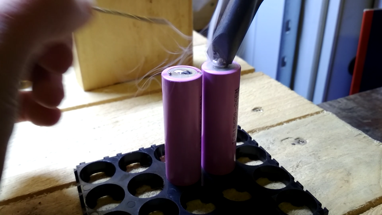

Takže bateriu neskladat, najskor si vsetko pripravit..Zlozit len jednen "riadok drziakov (spodny)" vlozit bateriu do kazdeho druheho, lepsie sa to pajkuje ako ked su tesne vedla seba. Baterie otocit plus polom hore, potriet kvapalinou na nikel...na hrot pajkovacky nabrat trosku cinu..osvedcilo sa mi chvilocku pockat, 2-3 sekundy..z cinu na pajkovacke sa odparia chemikalie..dotknut sa hrotom plus polu..cin sa krasne rozleje...pocinujem vsetky plus poly ..baterie otocim..takze mam hore minus pol..a opakujem pajkovanie aj na minus pole rovnaky postup. Ide mi to takto lepsie ako pajkovat rovno dratik na pol bez pocinovania. Nachystam si stredový "zberný" drôt..hrubka podla prudov co z toho chces tahat..drôtiky na pripajkovanie som pouzil oholeny sietovy kabel...pripajkujem drôtik na jednu radu bateriek...vzdy nahriat cin na pole a drotik tam prilozit...ak sa budes snazit dostat cin s pajkovacky na tenucky drotik, nepojde to dobre.. ..prilozim stredovy "zberny" drot..pripajkujem prvu a poslednu baterku aby sa mi stredovy drôt už nehybal a potom dopajkujem ostane...ak je moznost a pristor tak daj nabíjacie a vybíjacie konce drôtov oproti sebe..aby sa bateria z jednej strany nabíjala a z druhej vybíjala.

Pokud tam má kolega vývody lze i ta trafopájka, nepsal o nich a jelikož já je ne vždy mám pájím přímo tělo akumulátoru. Jako pájecí kapalinu používám skoro cokoliv k tomu určené. Pokud jsou vývody čisté, stačí i běžná náplň pájedla v cínu obsažená. Kapalina na nikl mi přijde zbytečně agresivní (hlavně pro mě, kdo to má dejchat), ale jelikož používám na spoje licnu je na ní vidět po pájení kapalinou na nikl mnohem větší oxydace spojovacího vodiče. A ještě taková drobnost nejlépe se svléká licna červená bůh ví proč.

Já jsem proti kapalinám, co je v cínu stačí. Po kapalině by se to muselo umýt a osušit, to v 80ti článkovým packu není jednoduché. Po tavidle v cínu se nic mýt nemusí. Ty tavidla a kapaliny co jsou samostatný jsou strašný prevít. To s tím hrotem je pravda, čím větší tím lepší. Je potřeba být rychlý! Hodně rychlý!

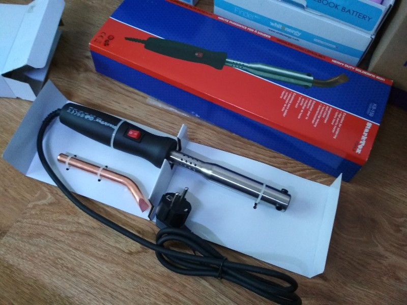

co sa tyka tej pajkovacky, tiez som prve packy spajkoval trafo pajkovackou 75va ale nebolo to bohvie co... teraz som kupil odporovu 150w pajkovacku, uvidime ci to pojde lepsie:
- shuty
- Příspěvky: 784
- Reputace:66
Páni tak nová 150w odporová pájkovačka odskúšaná a musím povedať že je to neporovnateľné s tou trafo 75va pájkovačkou. Robota je jednoduchá a veeeeľmi rýchla a to aj bez kvapalín, pást, kolofónie... za sekundu je hotovo! určite každému odporúčam, netrápte sa s tou trafo. a cenovo som sa zmestil do 30eur takže paráda.

presne na velky veci je treba velky kopytko
Trafopájka 75VA má příkon 75VA, ale na hrot jde mnohem míň, oproti tomu je 50W mikropájka výkonnej nástroj, navíc není těžká do ruky. Pokud to budeš používat častěj, tak se ti hrot "rozpustí" v cínu, je potřeba ho dopilovávat do tvaru. Další možnost je ho pěkně opracovat, vyleštit a nechat ho pořádně poniklovat, pak to funguje jako hroty na mikropájce - bez omezení životnosti.

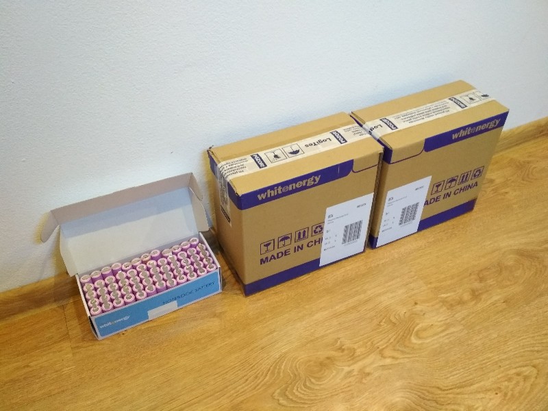

Vdaka, su to podla oznacenia Samsung 26FM, coz by malo byt to iste ako 26F akurat vyrabane vo fabrike v Malayzii. Kucham to z novych notebookovych baterii Whitenergy Premium. 1 ks vychadza na necelych 1,50eur. Ved uvidime kolko to vydrzi
no a mam teraz no name 2200mah v konfiguracii 7s10p a chcem to spojit dokopy. ano, toto su 20p packy tak potom bude v systeme 7s30p s kapacitou okolo 75Ah
Inak necakal som ze ta stavba 20p packov bude tak casovo narocna ale veru je to prplacka. zabralo mi to tristvrte dna, klobuk dole pred vami co davate dohromady vacsie packy. a musim povedat ze bez poriadnej pajkovacky by to bolo trapenie a to nielen bateriek ale aj seba sameho
a ak nabuduce budem este stavat nejake packy tak urcite len s dobrym odsavanim, ten dym pri spajkovani je pekny hnus, sice som mal otvorene dvere von ale i tak nic moc... a miesto tych medenych platniciek by som uz dal len obycajne kablove oko a hotovo, zbytocna komplikacia toto... nuz clovek sa uci....
