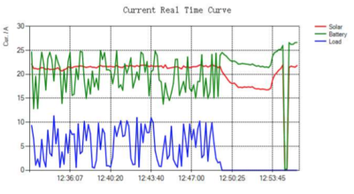

Ahoj, takze po par dnoch prevadzky nasledovne skusenosti ako novacik. Invertor funguje tak ako je popisane
Nakolko ale vyuzit vsetku energiu z panelov priamo cez den je nemozne, doplnil som vcera MPPT regulator a baterie. No a tu mam jednu mozno zaciatocnicku otazku. Udava sa ze by mal byt invertor pripojeny priamo k baterii. Na druhej strane na regulatore je moznost pripojit load a podla informacie z tech sheetu by mal zvladnut 40A. Tak som vyskusal obe zapojenia. Ked idem priamo z baterie, tak sa musim spoliehat na dve zariadenia ktore vplyvaju na beteriu. Regulator co sa nabitia tyka, a Invertor co sa vybijania tyka. Zaroven v regulatore nevidim aktualny odber a ci bateriu dobijam alebo uz vybijam.
Na druhej strane ked idem cez Load konektor na regulatore, vsetko mam pod kontrolou jedneho zariadenia, vratane monitoringu spotreby a vyroby. Je tu ale jedno ale, ze neviem co je korektnejsie. Z monitoringu je vidiet zvlastne spravanie ak idem cez load. Ako keby regulator striedal vykon medzi bateriu a load (vid priloha). Ale realne invertor daval stabilny vykon podla potreby a taketo kolisanie som na nom nevidel. Po zapojeni invertoru priamo na bateriu, je vidiet uz len prud smerom na baterku bez vykyvov. Je teda to kolisanie OK. Ake je vhodnejsie zapojenie invertora? Dakujem za rady vopred!
