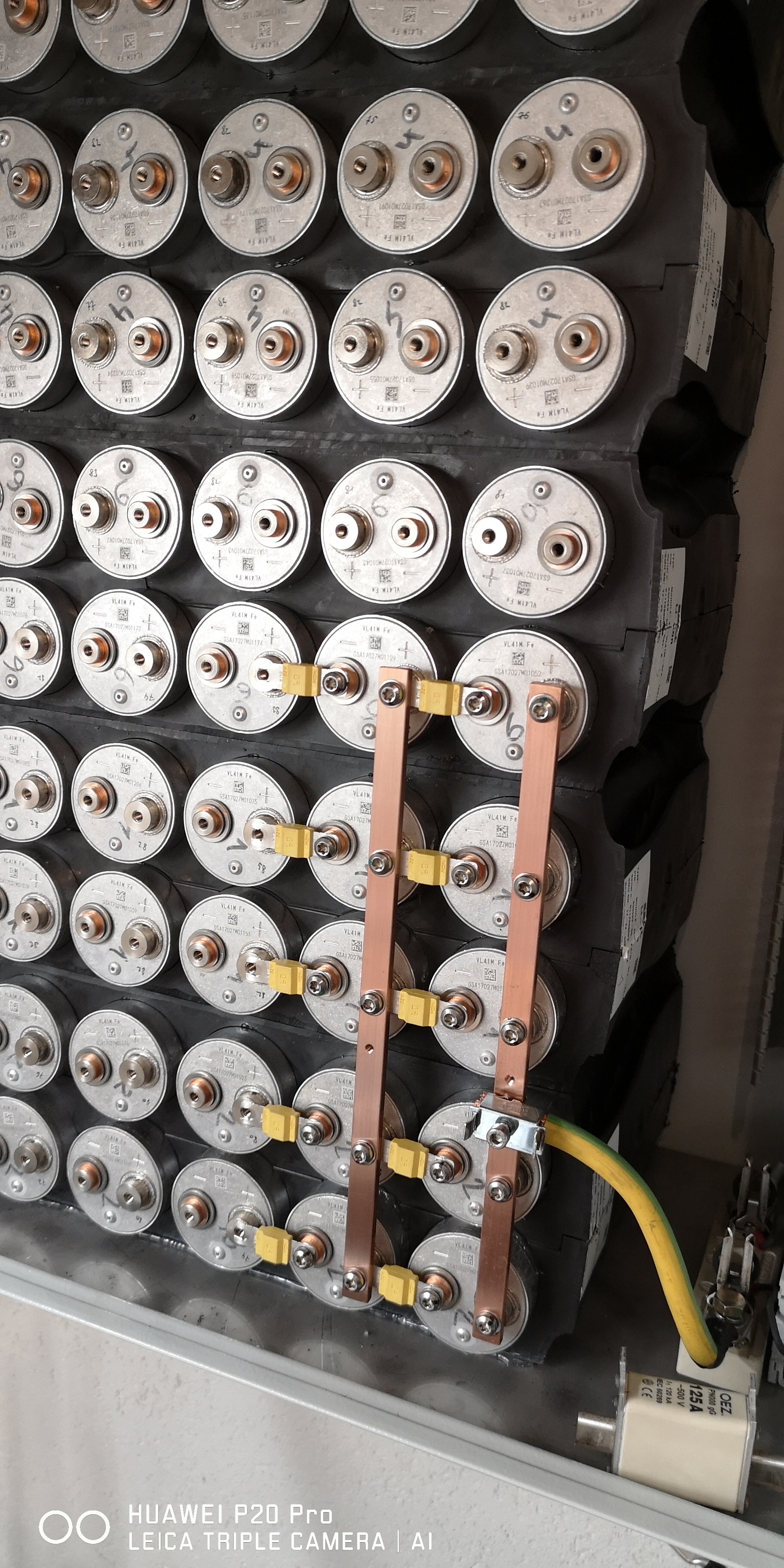

Začíná mi dlouhá noční, té pojistce jsem prostě neodolal... 16s5p sem nakonec nacpal do ocelové skříně 800x600x300
Měděné propoje 12x5mm a 60A pojistky. Max odběr mi vychází 20A. Bohužel nejsilnější vodiče co jsem vyhrabal byla žlutozelena 35mm o délce 2x 1,5m

Re: Baterie LFP Ferak
Ty pojistky tam sedly jako prdel na hrnec.
redcrown píše:Ty pojistky tam sedly jako prdel na hrnec.
Koukni pořádně,nebude to zlobit a křivit sběrnici nad ní?Ale taky pěkné řešení,ještě ošéfovat odpojení panelů od reglu až se ty pojistky v jedné řadě přetaví,ať nejde do kitek.

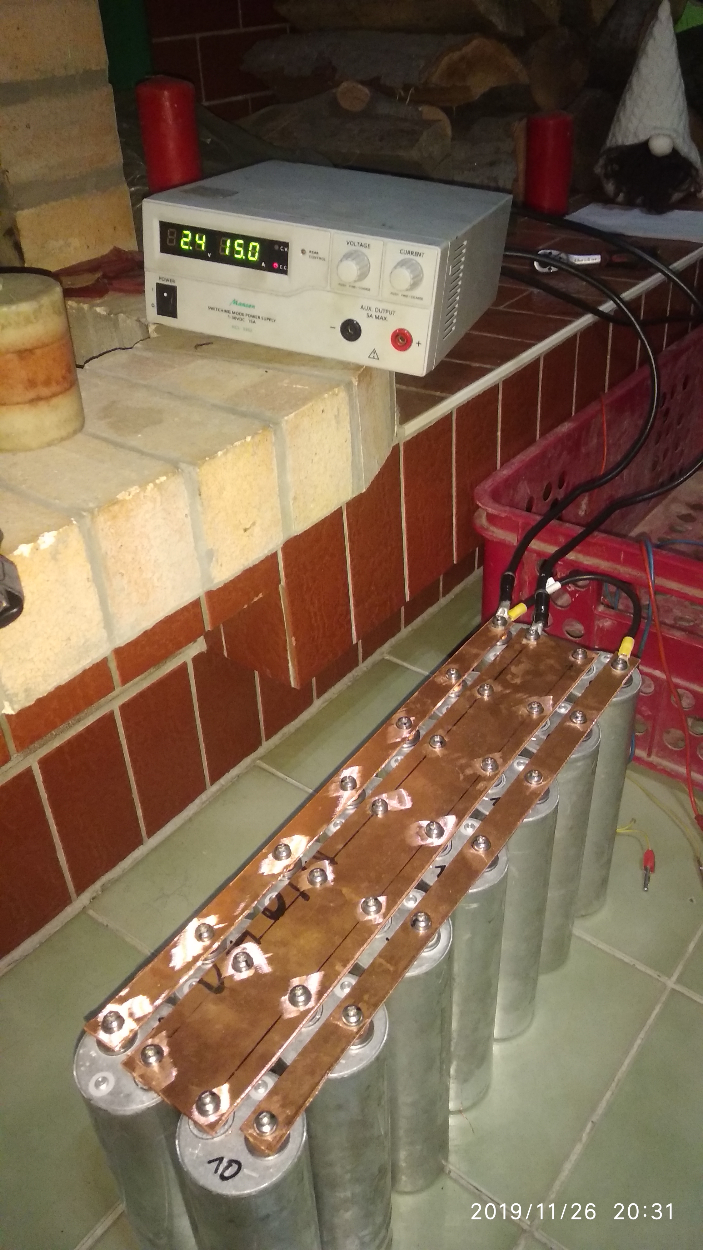

když se podíváš na hrábě od Kodla
https://forum.mypower.cz/viewtopic.php?f=55&t=5562
tak bys kromě krajních pásek vlastně mohl ubrat na mědi mezi články, protože to pouze vyrovnává mezičlánkové proudy. Jinak velice pěkné zapojení. Budu o něm hodně přemýšlet. Tady se dá bezesporu dá říct, že v jednoduchosti je krása.
marko250 píše:redcrown píše:Ty pojistky tam sedly jako prdel na hrnec.
Naposledy upravil(a) luge dne čtv pro 12, 2019 9:40 pm, celkem upraveno 1 x.
- redcrown
- Příspěvky: 1138
- Reputace:75
- Bydliště: Severní Čechy
Nerozumím a nevidím, co by se křivilo.marko250 píše:redcrown píše:Ty pojistky tam sedly jako prdel na hrnec.
Pokud se přepálí pojistka, tak to bude buď provozní stav s 5*60A=300A, nebo poruchový stav jednoho článku, tj. zbytek bude 4*60A=240A. Takže myslím, že žádný velký problém nehrozí, nebo?
