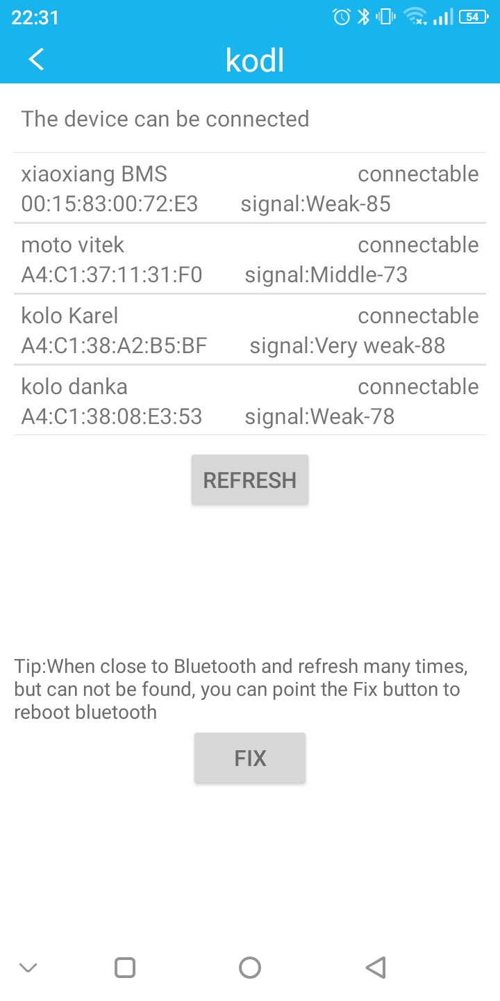

BT nemají problém, položený na sobě jsem je netestoval, ale mám v garáži hned vedle se sebe dvě elektromotorky a dvě elektrokola, a funguje to všechno korektně. Mrkni na obrázek: to jsem od toho stál cca 5m, některý BT moduly jsou zavřený v hliníkovejch krabicích, proto jsou takový rozdíly v síle signálu. A ta jedna BMS se mi nedaří přejmenovat, pořád je to xiaoxiang...

Takze ak dobre citam tak ich mas pripojene naraz a len kliknes na ktoru potrebujes?..
Ak tak budu komunikovat aj tie jk bms tak potom to necham len na to bluetooth.

Tu je foto

jasně, jak by to mělo jinak fungovat?

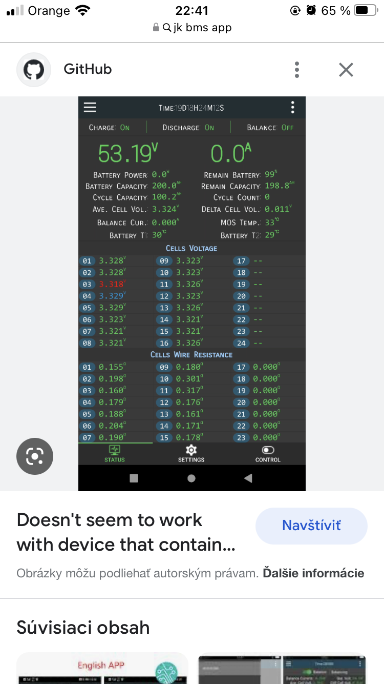

jj, ja pouzivam toto
https://github.com/syssi/esphome-jk-bms
ma tam i pripojeni po BT a pres to jde i BMS nastavit a ovladat. Po kabelu jde jen vycitat data.
Ale ak to pojde tak ze mi to bude naraz mat pripojenych setkych desat bateriek ce ,,modry zub" tak budem stym spokojny bo pri tom mecham len tablet a mam po probleme.
