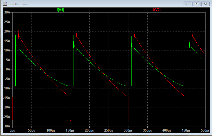

Zařízení negeneruje žádné energetické pulzy 1W či 2 nebo 4W.Generuje pouze vybíjecí pulz 10-25A a nabíjecí pulz 10-20A. Vynásobte si to svorkovým napětím akumulátoru a dostanete představu, s jakými výkony se zde pracuje. Napěťové špičky (až 100V po několik ns jak píše autor) nemají žádný vliv na proud akumulátoru a negenerují žádný "malý" proud, jak píše Jozef51. Tyto napěťové špičky vznikají na sériové induktivní reaktanci akumulátoru a nezpůsobují žádný rozklad síranu.
V ideálním případě by zařízení mělo fungovat tak, že periodicky s frekvencí cca 6kHz přelévá energii mezi L2 a baterií, což se projeví pilovým průběhem proudu akumulátorem se špičkovou hodnotu cca +15A a -10A. Aby toho bylo dosaženo, je nutné sepnout tranzistor až v okamžiku, kdy je proud L2 nulový. Pokud se sepne dříve, dochází k velkým proudovým rázům. Vzhledem k tomu, že se jedná o špičku vybíjecího proudu, nemají tyto proudové rázy na desulfataci žádný vliv, pouze zvyšují ztráty a tím oteplení chladiče a cívek
V grafu je znázorněno, jaké jsou průběhy proudu akumulátorem, pokud je obvod správně nastaven (zeleně) a pokud dochází k sepnutí trnazistoru předčasně (červeně) Toto předčasné sepnutí se projeví vysokou teplotou chladiče, ale jinak v podstatě ničemu nevadí ale ani neprospívá.
Jak je z průběhu vidět, žádné malé proudy se zde negenerují.

Promin nerozumím jedné věci. jak je možné z indukčnosti která je nabitá přes tranzistor na 8A dostat do baterky přes tu samou cívku cca 15A špička ?? bud je to jakási rezonance nebo je to blbost. jedná se o zelený graffeliz navidad píše:Zařízení negeneruje žádné energetické pulzy 1W či 2 nebo 4W.Generuje pouze vybíjecí pulz 10-25A a nabíjecí pulz 10-20A. Vynásobte si to svorkovým napětím akumulátoru a dostanete představu, s jakými výkony se zde pracuje. Napěťové špičky (až 100V po několik ns jak píše autor) nemají žádný vliv na proud akumulátoru a negenerují žádný "malý" proud, jak píše Jozef51. Tyto napěťové špičky vznikají na sériové induktivní reaktanci akumulátoru a nezpůsobují žádný rozklad síranu.
- Příspěvky: 209
- Reputace: 22
Re: Desulfátor aneb zařízení pro obnovení kapacity Pb bateri
Kde vidíš, že je indukčnost nabitá na 8A? V grafu je proud baterií, ne indukčností.

můžeš sem dát schéma té konfigurace něco mi tu nehraje nebo používáš dotující zdroj? ten proud indukčností musí být roven tomu co jde do baterie / z baterie po rozpojení tranzistoru..... díkfeliz navidad píše:Kde vidíš, že je indukčnost nabitá na 8A? To je proud baterií, ne indukčností.
EDIT: pokud používáš dotující zdroj je nutné ho oddělit diodou nebo velkou seriovou filtrační indukčností a to tak aby se pulzy nedostávaly zpět do zdroje.
- Příspěvky: 209
- Reputace: 22
Kirchhoffovy zákony? Proud z L2 se rozdělí do baterie a do L1...

Souhlas. každopádně až se k tomu dostanu zkusim nainstalovat osciloskop na běžící desulfátor abych naměřil chování mého desulf.feliz navidad píše:Kirchhoffovy zákony? Proud z L2 se rozdělí do baterie a do L1...
Přijde mi ale že je to nějak moc do tej filtrační indukčnosti, jak máš dlouhé dráty k baterce? mělo by to být co nejkratší a nejtlusčí tak aby nebyly ani odpory ani indukčnosti vedení...
já používám 6mm2 a délku 25 cm, nevím zda najdu nějaký bočník na měření proudů, no snad jo mrknu na to nahraju a pošlu graf

Ale vždyť to autor sám píše, "Efektivní proud v obou vinutích je asi 15A a i při průměru vodičů 2x 1,2 mm cívky docela topí."Vitek píše:Přijde mi ale že je to nějak moc do tej filtrační indukčnosti,

ted nerozumím smyslu Tvé věty. oznamuješ že to topí jasně že to topí...to už tak ten odpor vinutí při průchodu proudu dělá....feliz navidad píše:Ale vždyť to autor sám píše, "Efektivní proud v obou vinutích je asi 15A a i při průměru vodičů 2x 1,2 mm cívky docela topí."Vitek píše:Přijde mi ale že je to nějak moc do tej filtrační indukčnosti,
no nic změřím to protože se mi nezdá že proud který teče z baterky je 8A a pak do toho desulfator flákne 15 A dle obrázku... to je proti fyzice.

A jeste jedna vec. Tys ty grafy sam realne na svem desulfatoru meril nebo jen prevzal a debatujes na teoretickych znalostech a z clanku autora diky za odpoved
