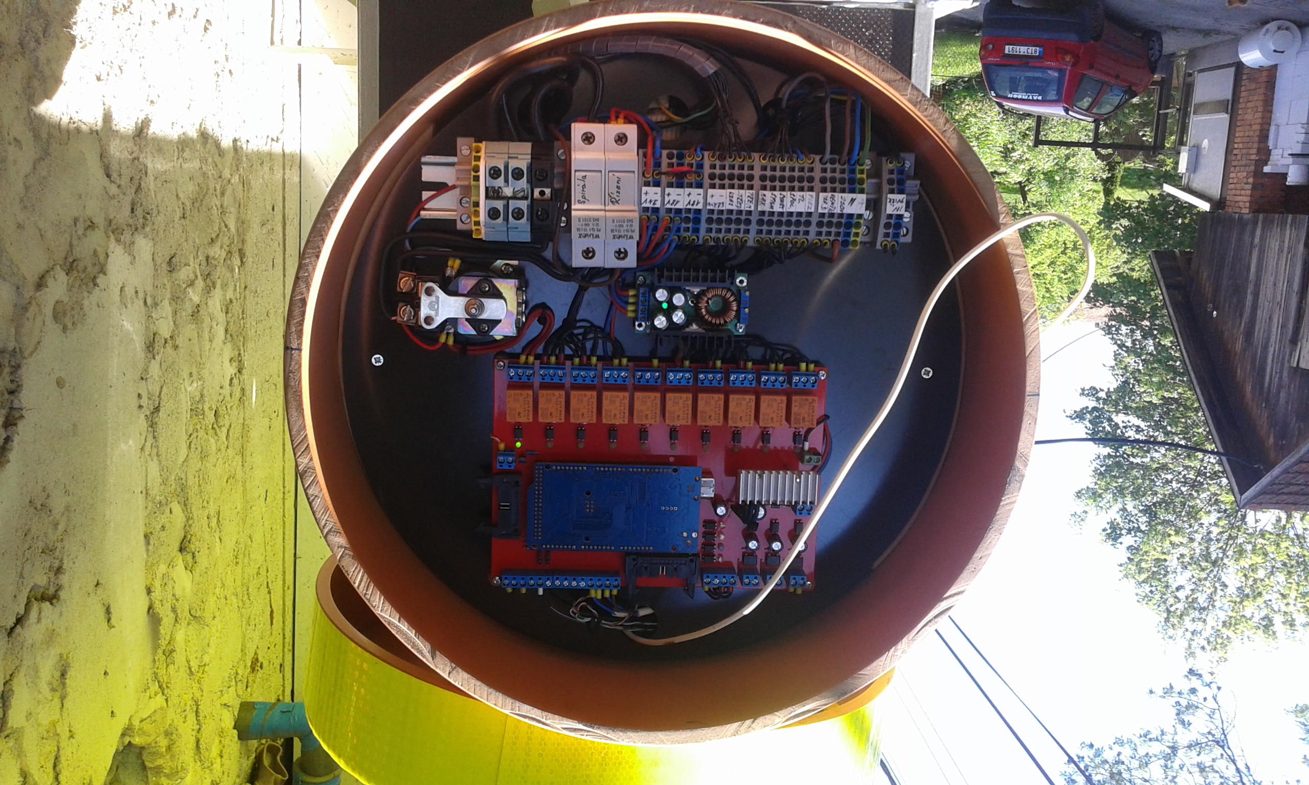

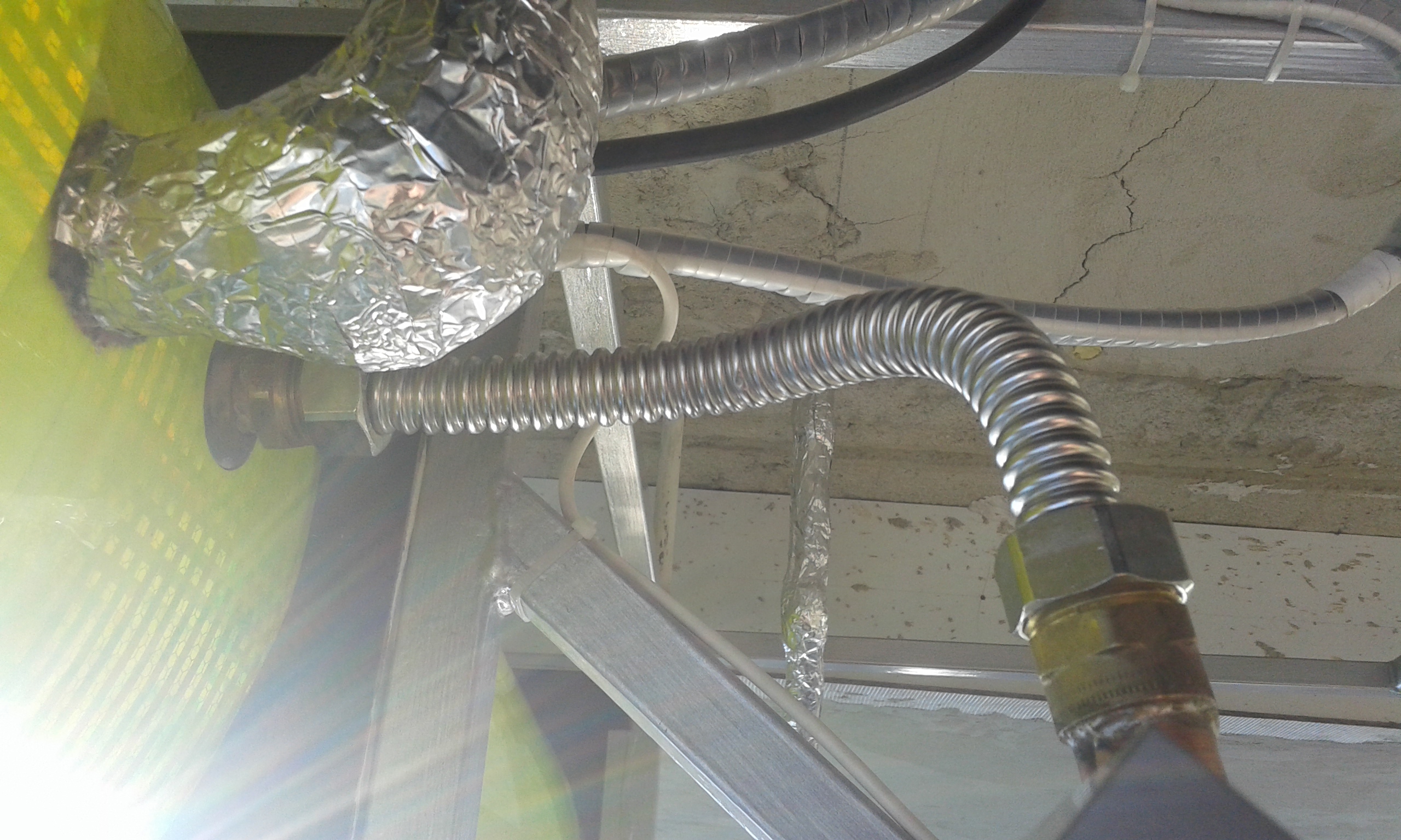

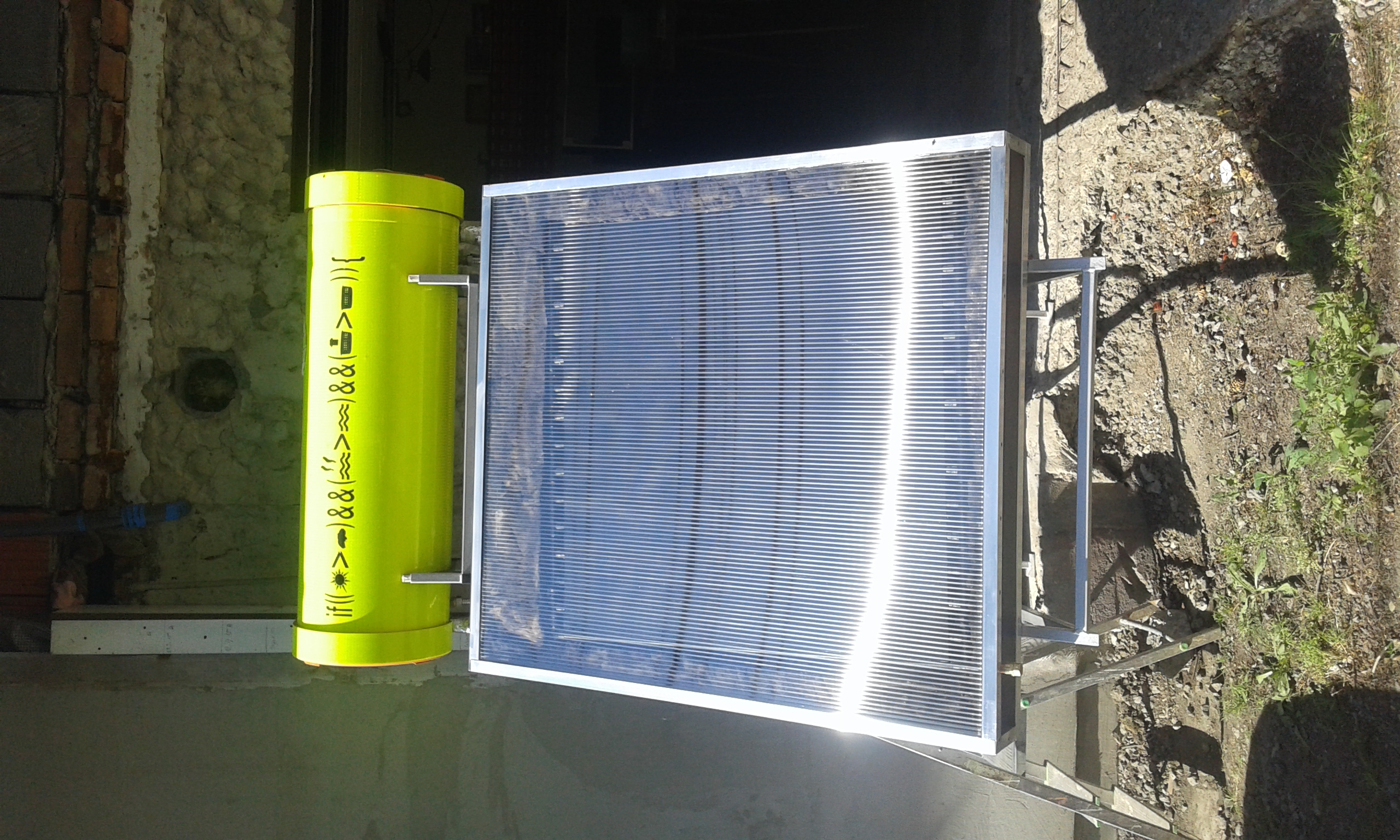

Tak jsem po 7 měsících dodělal projekt nového systému na přípravu vody pro pračku....Jsem překvapen s celkovou dynamikou a funkcí....nahřívání termikou + topná spirála 24V/600W.Řízeno arduinem třícestný ventil se servem pro řízení náběru teplé vody.... Teď už zbývá jen výroba té ostrovní pračky...to je závazek na příští rok....

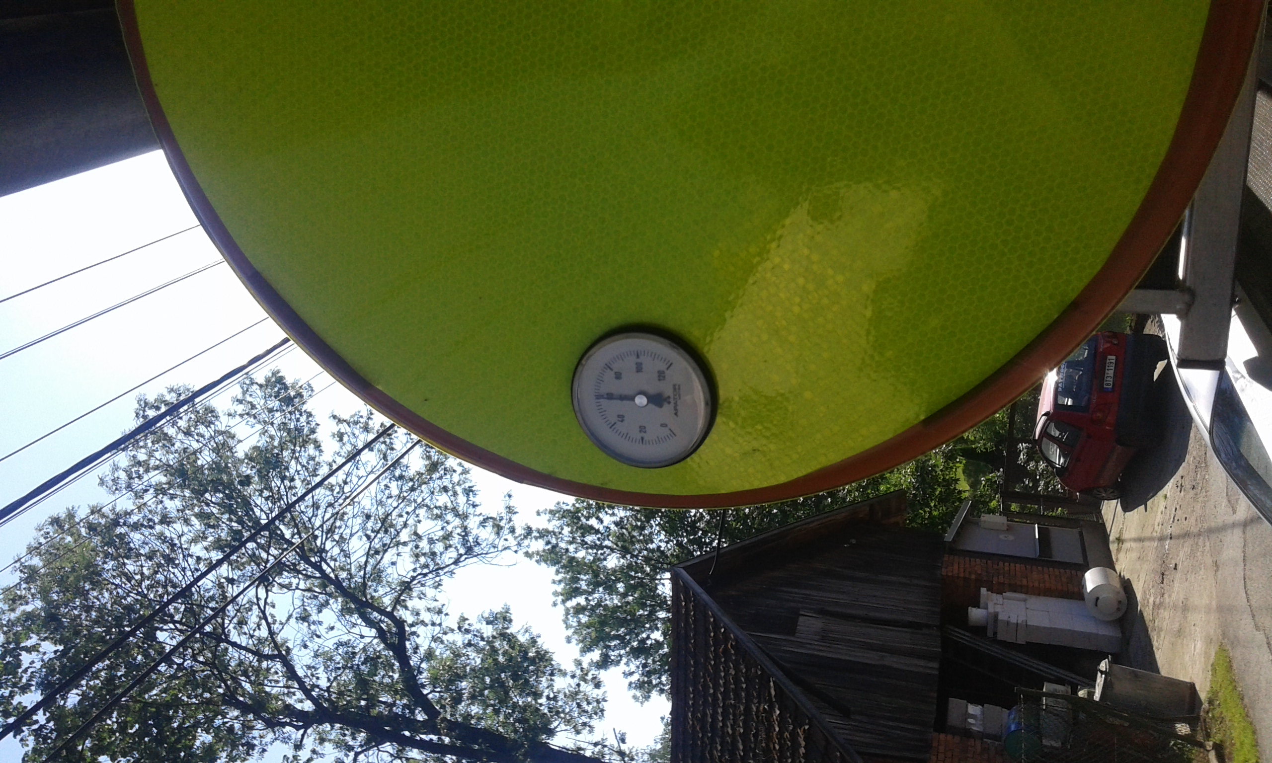

nádrž má 45L je z LPG nádrže 5 cm PU pěny kol dokol elektro ohřev je spíše doplňkový ( 10:30 - 12:00 je na tom stín...strom) .... obal je kanalizační roura s víčky s průměrem 300 mm
dnes nikdo doma....nechal jsem to co to umí.... a na termo to nahřálo 63°C v 14:20 z ranních 40 což bylo vyjímečně hodně vysoko... Izolace se zlepšuje ohřevem bojleru.... znám to z výroby zavařovacího hrnce...ten ještě po měsíci zafoukání po zahřátí vytlačoval přebytečnou pěnu....
