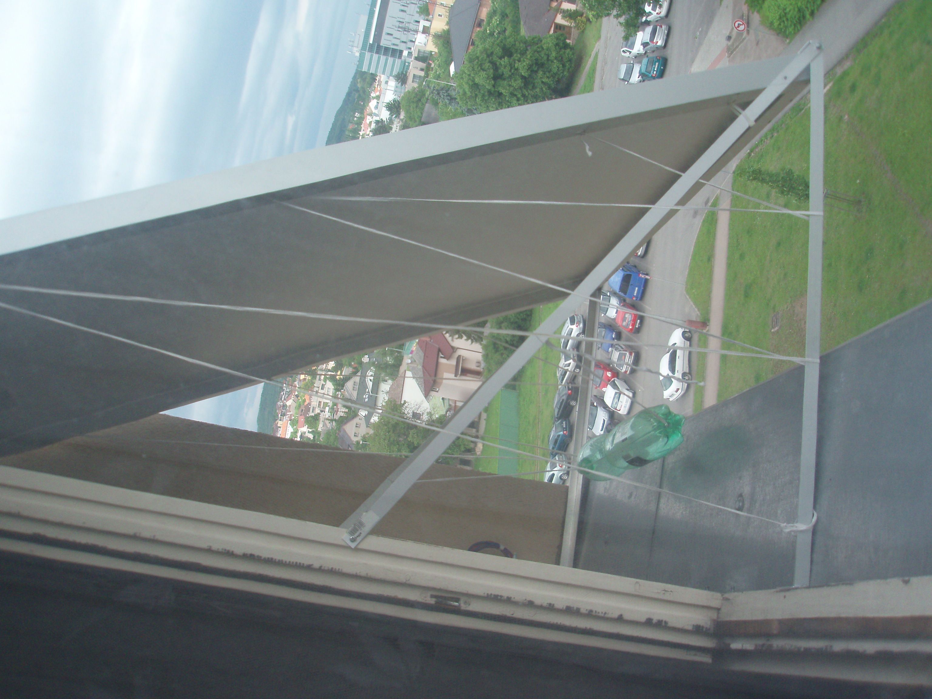

Mam obdobny problem, me zase chteji Hrdlicky jedny, hnizdit pod strechou, takhle jsem jim to stizil. Zatim se byly podivat nekam jinam a tento utulek snad opustily. :lol:
