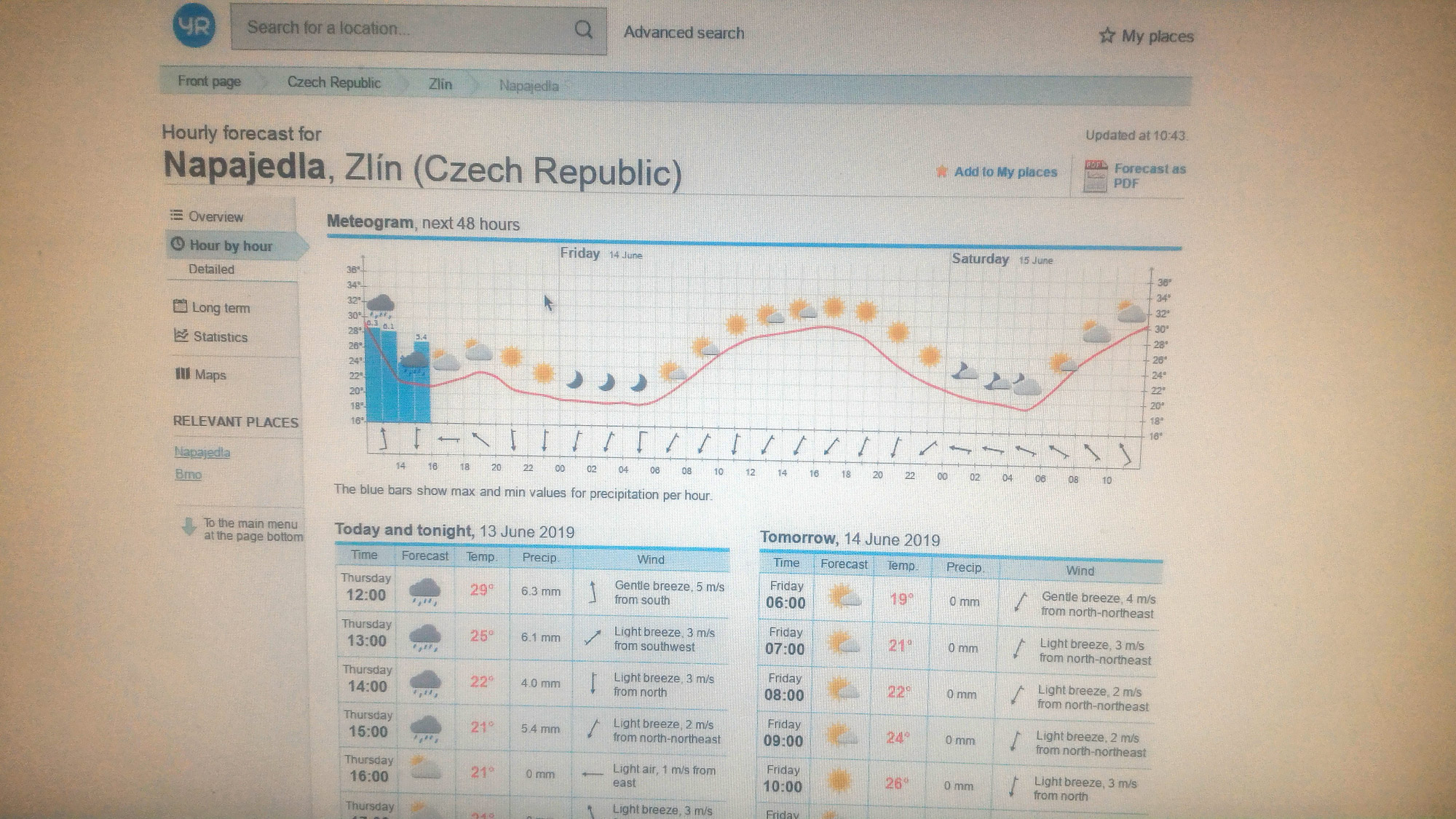

Tak tady v Napajedlich ted treba prsi jako blazen. Fura vody. Tedy alespon dle aktualni predpovedi k aktualnimu casu na yr.no
Realita je sice ponekud odlisna, tak ale aspon ta predpoved - inu snaha byla

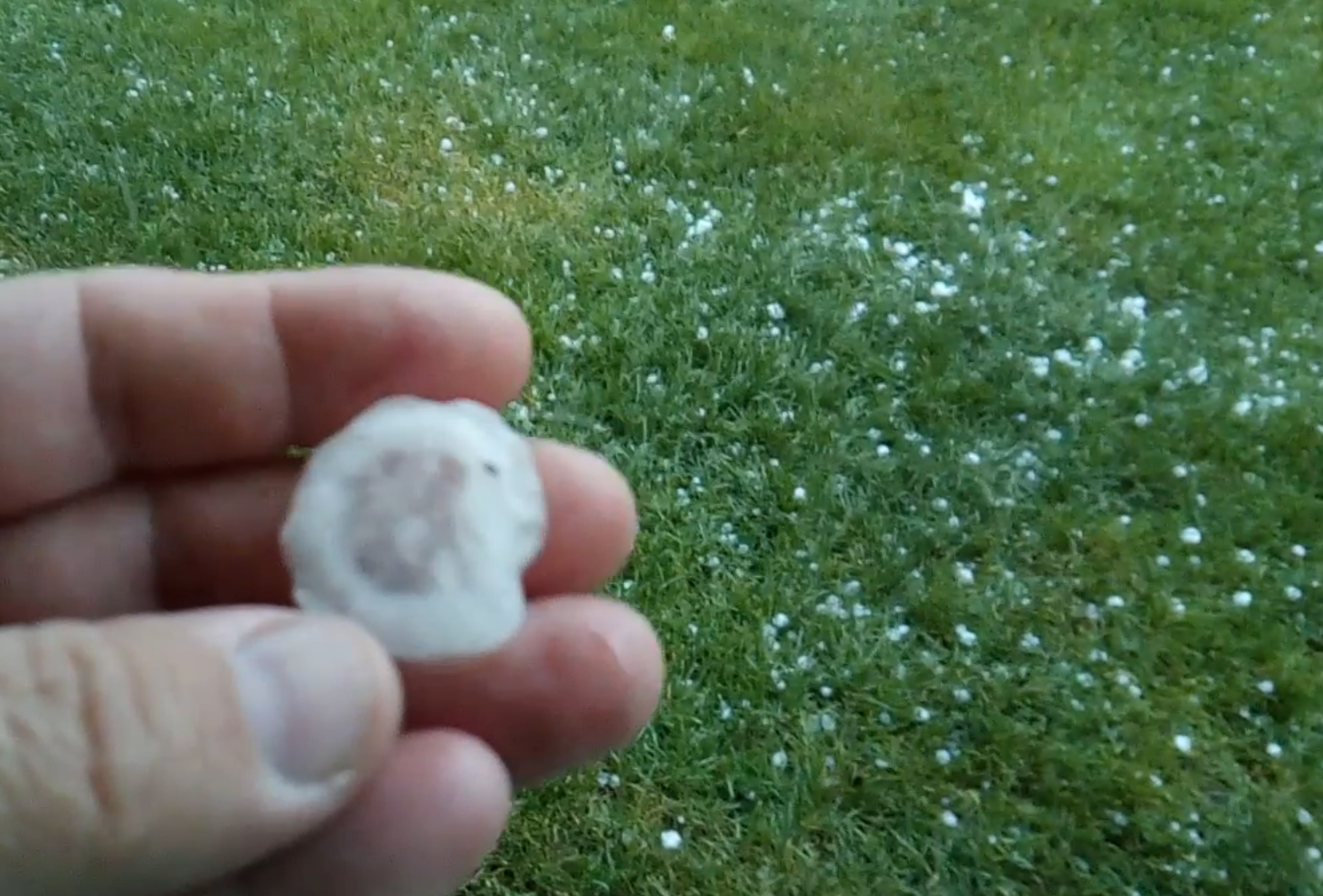

U nás padaly kroupy dle fota. Víc, než o panely jsem se bál o střešní ateliérové zasklení "normálním" izolačním dvojsklem. Ale vše dopadlo dobře, až na poškozenou úrodu.kvako1 píše:Jak jsou na tom panely VS kroupy velikosti ořechů ? má někdo skušenost ?
