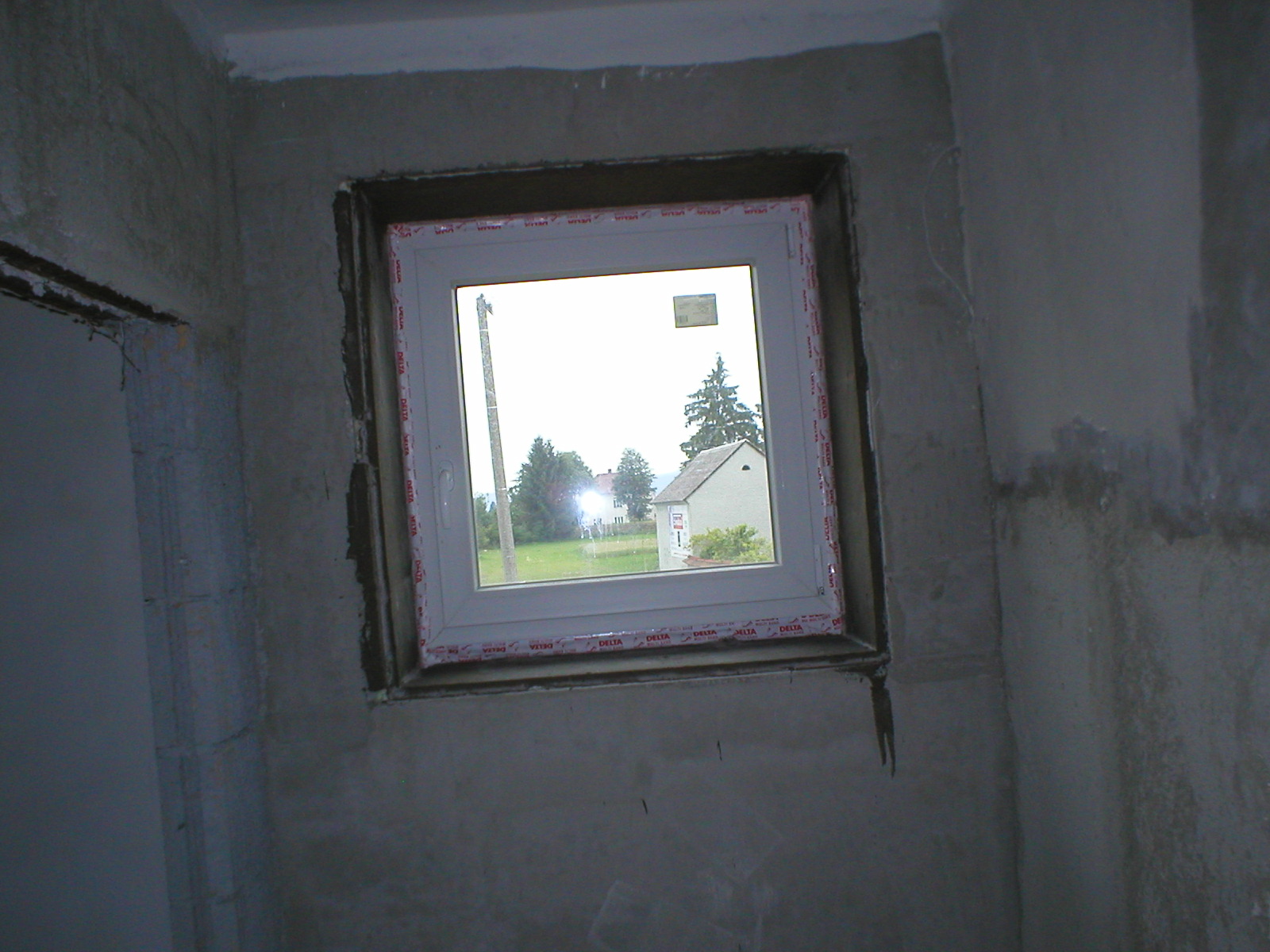

Z venku je kompri páska a odlamovací lišta na zakončení hrany fasády. Zevnitř je zaříznutá pěna na ní nějaký speciální lak a je to pojištěno delta páskou. OSB jsou zalakovaný zastěrkovaný a překrytý EPS. Při měření jsme dosáhli při blowerdoor testu hodnotu 0,26.
Vidíš na termosnímku nějaký tepelný most konzoly? Já jsem ho nenašel i když jsem tento detail pečlivě prohlížel. Zdá se mi tento detail řešitelný podstatně lépe než jiné a složitější případy.kodl69 píše:Když to vezmu kolem a kolem, tak ta kovová konzola končí někde 3cm od parapetního plechu, a od toho plechu ji odděluje OSB deska a centimetr (dva?) polystyrénu, příp. montážní pěny. Ale tohle je v podstatě neřešitelný, na leckerejch stavbách je napojení parapetního plechu, okna, izolace a nosné stěny fakt tragický.
Byl jsem i v domě, kde se oddělila parozábrana na stropě od zdi, a vzniklá škvíra na termokameře ukazovala -2°C z interiérové strany (venku -15°C), stejně jako některý spáry uvnitř vedle oken. firmy, co montují okna tam žádnou parozábranu nedávají, dyť předse stačí montážní pěna... Ale každýho věc...
P.S co jsi dával mezi polystyrén a okno z venkovní strany? kompri pásku, nebo něco sofistikovanějšího?

Pak se dobře dělá okolí těch oken, první vrstva vyjde zároveň s přední hranou oken, a druhá se dává přes rámy, u mě dokonce extrémně, že mám rámy překrytý celý.
OSB je zalakované a zastěrkované, propojení parozábrany s oknem jistí delta páska.kodl69 píše:
Ostatně nedokážu si představit parotěsný bnapojení oken na vnitřní straně, když jsou tam ty OSB kastlíky. to se celý ty kastlíky zabalí parozábranou?

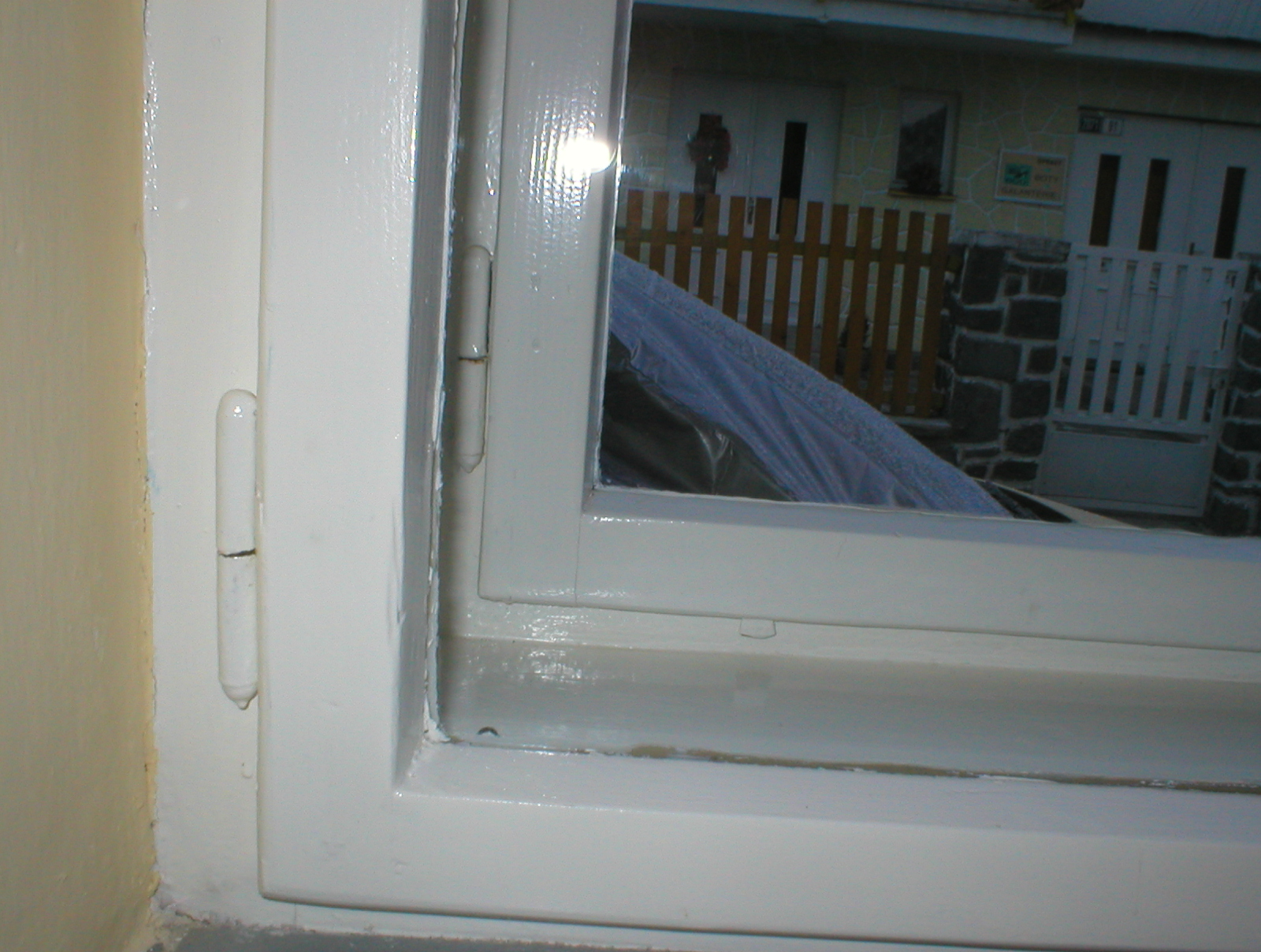

Měl bych dotaz:
Předělávám taky 200 let starý hrad postavený z cihel, žulových a rulových balvanů co se urodily na poli.
Zeptal bych se na detail oken: mám standardní, udržovaná kastlová okna ze 70 let.
Plášť domu je zateplen 150mm vaty ale s okny si nevím rady zda vyměnit za něco novějšího nebo nechat.

Oto kaslíkové není žádný zázrak,těsnění žádné a po dodělání tam jsou stejně nepravidelné mezery.Vzduchová mezera velká,ale netěsná s možností vložit žaluzie.2x více práce s mytím a stav dřeva pod barvou většinou ztrouchnivělý dole+starost o nátěry.Pokud hledáš koeficient a cenu je tady trojsklo.Jsem dlouhodobý truhlář a můj pohled na typ rámu je zvrácený díky netrvanlivosti ochranné vrstvy kvůli práce dřeva,mám plastové
.Dřevo je sice pevnější,ale jeho povrchová úprava je časem neudržitelná a pracná.Silnovrstvé vodní lazury jako Remerx atd,tlakově nanášené na základovou vrstvu mořidla a před tím stabilizační čirá vrstva dřeva,to vše po 20 letech sleze jak igelit,oleje jsou v tomto případě zase pracné pro četnost obnovy. Někdo tady zmiňoval zamrzající střešní okna od dvou předních výrobců,mám stejný problém na dvou svých oknech na střeše.Hodlám vyndat sklo a upravit je tak, jak je nejlépe možno-vakuem (-1).Vytáhnu původní dvojsklo,ořežu jedno sklo ven,vlepím čiré válečky do mřížky co 100mm,nalepím sklo zpět,zatáhnu okraj dvojskla tmelem a přez připravenou měděnou trubičku odsaju vzduch a zaslepím.Výhled sice ta mřížka válečků omezuje,ale kdo se tím směrem kouká na nebe?
No a pak tady máme tu smysluplnost zabednit dům pro úniky tepla,vnik prachu a hluku a následné důsledky s nuceným větráním,filtrací a odhlučněním jednotek+ energie navíc na provoz a možné tech. potíže oněch zařízení.Mám za to že člověka není nutno sterilizovat ve vlastním domě a pak kolem něj dělat takový cirkus.Na druhou stranu když mě projdou vločky přez zavřené okno,je něco špatně -hehe. Takže s rozumem a s co nejmíň nucenou energií.

Dovolil bych si oponovat, jelikož jsem měl tu možnost srovnat 40 let stará udržovaná kastlová okna se zcela novými ditermy v pětikomorovém plastovém rámu. Tuto možnost mohu alespoň fotodokumentací zprostředkovat. Vyfotografoval jsem stav oken po noci, kdy teploty klesly pod -20°C. Obě okna byla ve stejném interiérovém prostředí se stejnou vlhkostí vzduchu. Můžeš tedy alespoň zprostředkovaně porovnat také. Povrchová teplota interiérového skla kastlového okna byla o více než 5°C vyšší než povrchová teplota skla ditermu v plastovém rámu. Ta jinovatka na izolačním dvojskle není zvenku ale zevnitř!marko250 píše:Oto kaslíkové není žádný zázrak,těsnění žádné a po dodělání tam jsou stejně nepravidelné mezery.Vzduchová mezera velká,ale netěsná s možností vložit žaluzie.
Kastlová dřevěná okna vyžadují nepoměrně více údržby než okna s izolačními skly a plastovými rámy. Pokud se jim ale uživatel věnuje, odmění se dobrou službou. Z hlediska průvzdušnosti se mohou jevit plastové rámy s trojitým těsněním jako nedostižně lepší, ale mezery kolem kování v součinnosti s odvodňovacími otvory tuto zdánlivou přednost výrazně degradují a kastlové okno se silikonovým těsněním v zafrézované drážce se jim díky absenci mezery kolem kování téměř vyrovná.
A jak vysoké vakuum chceš mezi skly dosáhnout? A jak dlouho si myslíš že tam to vakuum vydrží? Ani u běžných izolačních skel plněných inertními plyny atmosférickým tlakem tam ty plyny nevydrží ani několik let. Teplotní cykly je vyženou i přes butylkaučukový tmel.marko250 píše:Hodlám vyndat sklo a upravit je tak, jak je nejlépe možno-vakuem (-1).Vytáhnu původní dvojsklo,ořežu jedno sklo ven,vlepím čiré válečky do mřížky co 100mm,nalepím sklo zpět,zatáhnu okraj dvojskla tmelem a přez připravenou měděnou trubičku odsaju vzduch a zaslepím.

Vše záleží na jejich stavu. Pokud jsou venkovní rámy v dobrém stavu a mají dostatečnou nosnost, je možné vyměnit venkovní sklo za izolační dvojsklo. Pokud si na to netroufneš sám,jsou zde firmy, které to dělají profesionálně. Já jsem to realizoval prostřednictvím firmy Apis. Pokud jsou problémy s těsností rámu, je tu možnost zafrézovat drážku pro silikonové těsnění. Výměnou jednoduchého venkovního skla za pokovené izolační dvojsklo získáš okno, které je izolačně lepší než běžné trojsklo. Když jej doplníš reflexní roletou s hliníkovým pokovením, získáš okno o třídu lepší než dnešní trojskla v plastu.ota píše:Měl bych dotaz:

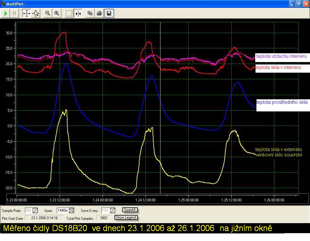

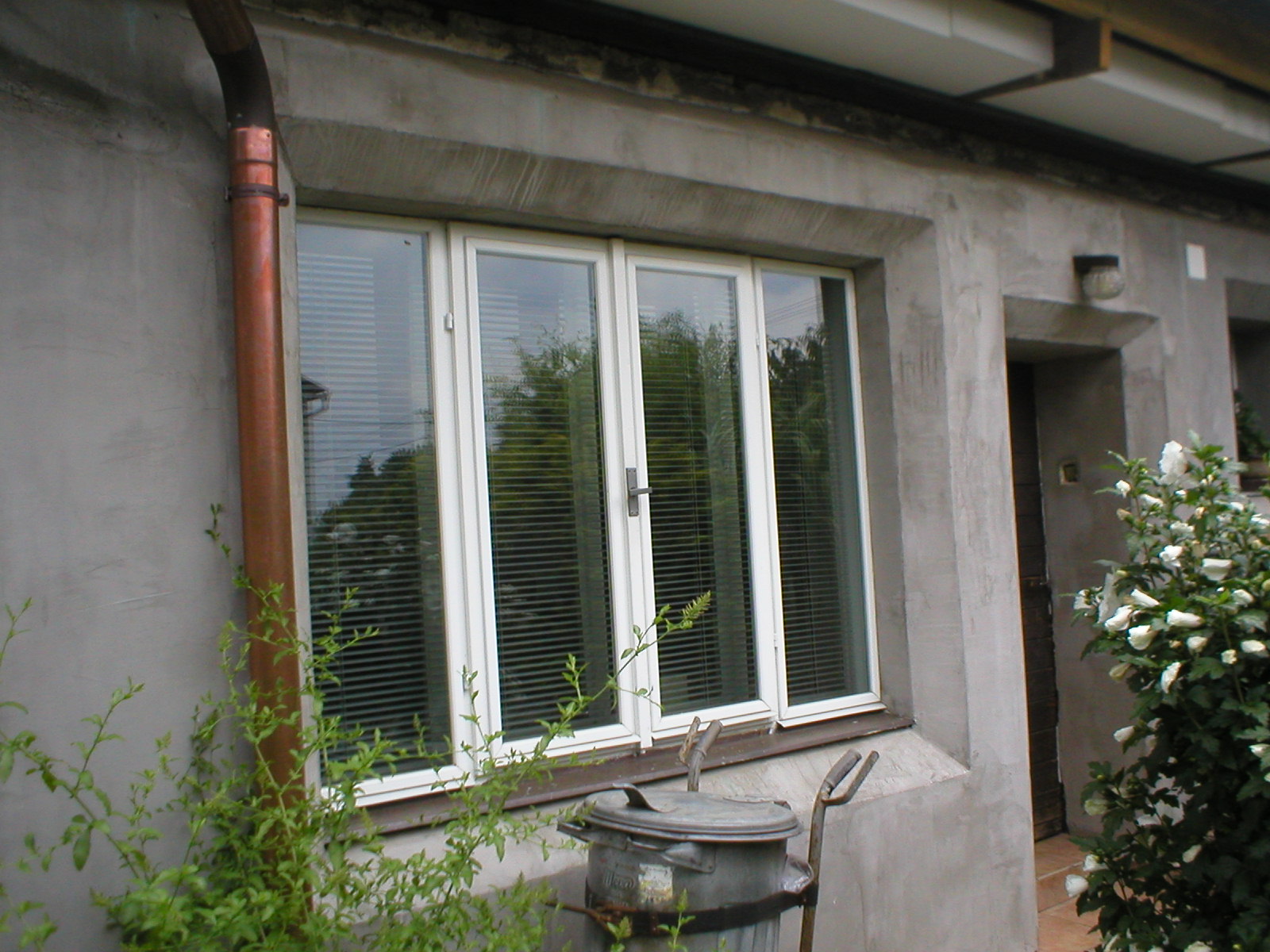

Pokud se ti dílo podaří alespoň tak jako u mne, mohou průběhy teplot na sklech za třeskutých mrazů vypadat třeba takto: Tohle se mi u trojskla s vestavěnou žaluzií (za které jsem původní kastlák vyměnil) nepodařilo ani se zataženou žaluzií.

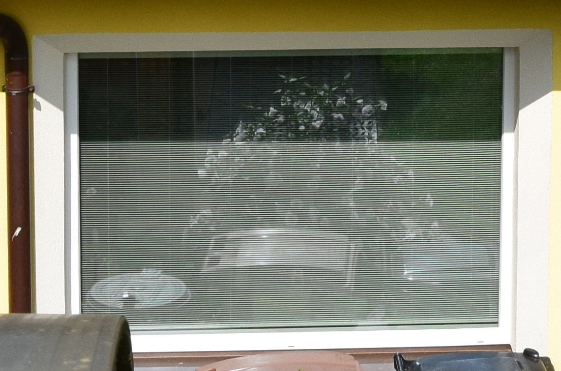

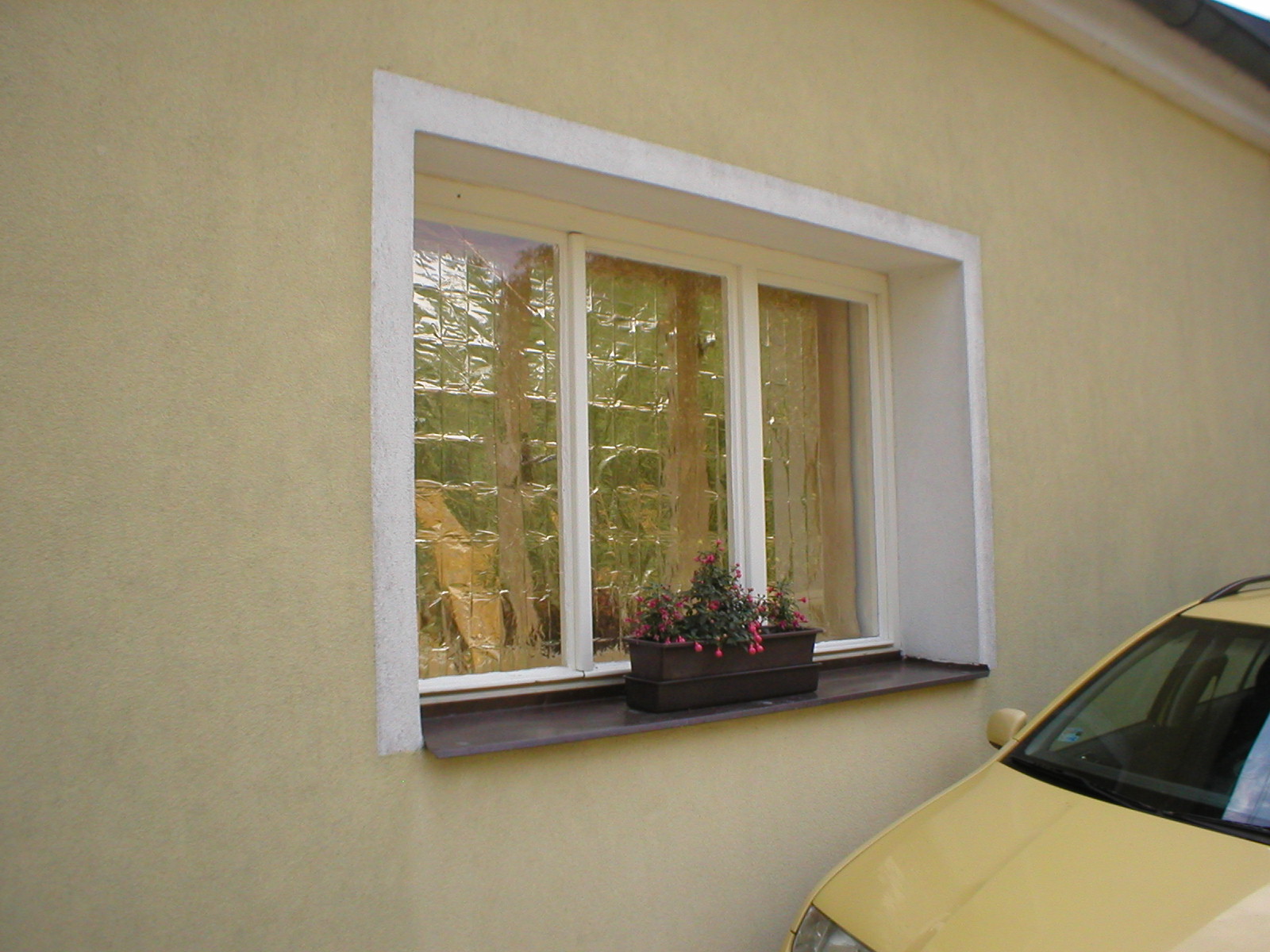

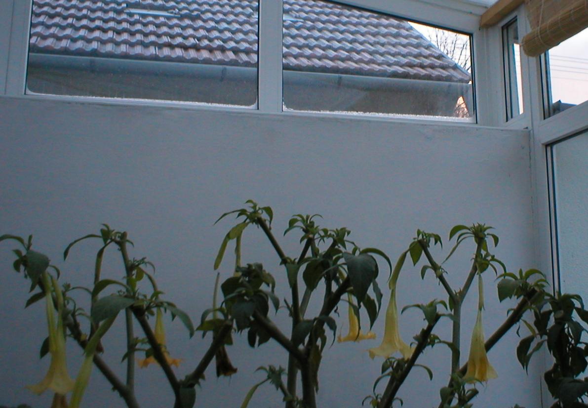

Takhle vypadal kastlák po vylepšení. Venkovní jednoduchá skla byla nahrazena pokovenými dvojskly s kryptonovou náplní U=1,0. A takto tento stavební otvor vypadá dnes:
Je osazeno fixní trojsklo s integrovanou žaluzií. Na pohled asi hezčí ale technicky o třídu horší.
A takto vypadalo kastlové okno se zataženou hliníkovou roletou: Roleta s hliníkovou nízkoemisní vrstvou významným způsobem posunula vlastnosti letitého kastlového okna.

Na prvním obrázku je nějaká nestandartní aplikace KZS?
Ty rolety jsem taky zkoušel, ještě se starými okny, rozdíl byl patrný, i když jsem nebyl důsledný a nic jsem neměřil. Chyba je, že ta fólie není moc trvanlivá. U mě to nejlíp fungovalo tak, když jsem udělal dřevěný rámeček, na něj napnul fólii a na ovod ze strany, kde se setkával s ostěním a parapetem nalepil molitanový těsnění. Večer jsem to dal na tři pokusný okna a odpoledne po návratu z práce už to ani nemělo cenu sundávat (severovýchod, jihovýchod zastíněný od 11 hod), prakticky celou zimu.
Po výměněn oken jsem to zatím nezkoušel, jestli by to vůbec mělo nějaký přínos. Ostatně při demontáži starých oken jsem zjistil, že měly praskliny v rámech, přes celou šířku, takže jsem mohl těsnit co chtěl, stejně tím táhlo.

kybos> plný souhlas že kastlíkové okno po úpravách termicky nenahradí ani nové trojsklo,ale.
-nesmí být zdeformované(ohlé vlysy)
-musí být zdravé
-musí se zatěsnit patřičným profilem do vyfrézované drážky silikonového "O"
-musí se z venku dát dvojsklo patřičného koeficientu
-fajnšmekr jej může dát i na vnitřní křídlo a vytvořit double,ale ty krycí lišty nevypadají nic moc
-musí se stále(5let) natírat a to přináší i opalování , broušení a jiné libůstky
-vždy tam bude křídlo+dvojkřídlo pitomě ovládané(olivy a tyče)
-vždy to bude staré okno
-vždy budou třískat protože sklopná ventilace na nich není ani mikro,jen stav otevřeno/zavřeno
-údržba při čištění násobná oproti eurooknu
-pohled na a z něj rozkouskovaný
žaluzky by měly být z venku,samozřejmě takové co neodnese vítr a jsou tiché

Co se ti zdá nestandardní? Ty úkosy na hranách?kodl69 píše:Na prvním obrázku je nějaká nestandartní aplikace KZS?

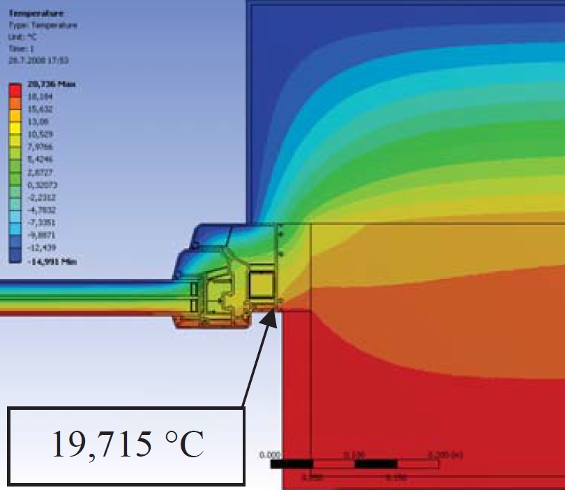

Když si prohlédneš izotermy u ostění s pravým úhlem, tak zjistíš, že ta část, kterou jsem uřízl tam nemá žádný přínos. Řezal jsem v podstatě podle izotermy. Při pohledu zevnitř se jeví stěny jako subtilnější, jelikož je vidět jen ta vnitřní hrana. Je to markantní zejména pokud se izolují silnější stěny silnější izolací. Oslunění místnosti se také výrazně zlepší a na tepelné ztrátě to není poznat. U okna, které je na snímku nebyla aplikována předsazená montáž. Je umístěno na venkovní hranu zdiva a proto zde nedochází ke vzniku tepelného mostu ořezáním rohu izolace pod úhlem 45°. Navíc hrany izolace s úhlem 135° jsou mnohem méně zranitelné než hrany s úhlem 90°. Čím ostřejší úhel, tím lépe se roh urazí.kodl69 píše:jasně. Jakej to mělo důvod? Špalety obvykle dělám 10-15° otevřený (1-2 cm na 15cm polystyrénu) , kvůli menšímu stínění oken, ale takhle jsem to ještě neviděl...
