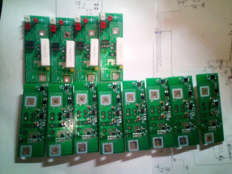

Jenom upřesnění. Moduly pošlu tomu, kdo to naprogramuje dle zadání +-na předcházející stránce tohoto vlákna. Samozřejmě další diskuze o komunikačním protokolu je možná, není to dogmatickej požadavek...
Napsat do attiny na 10 řádků prográmek, co podle napětí zapne balancování, umím taky, a za tímhle účelem ty moduly nehodlám osazovat a prodávat.

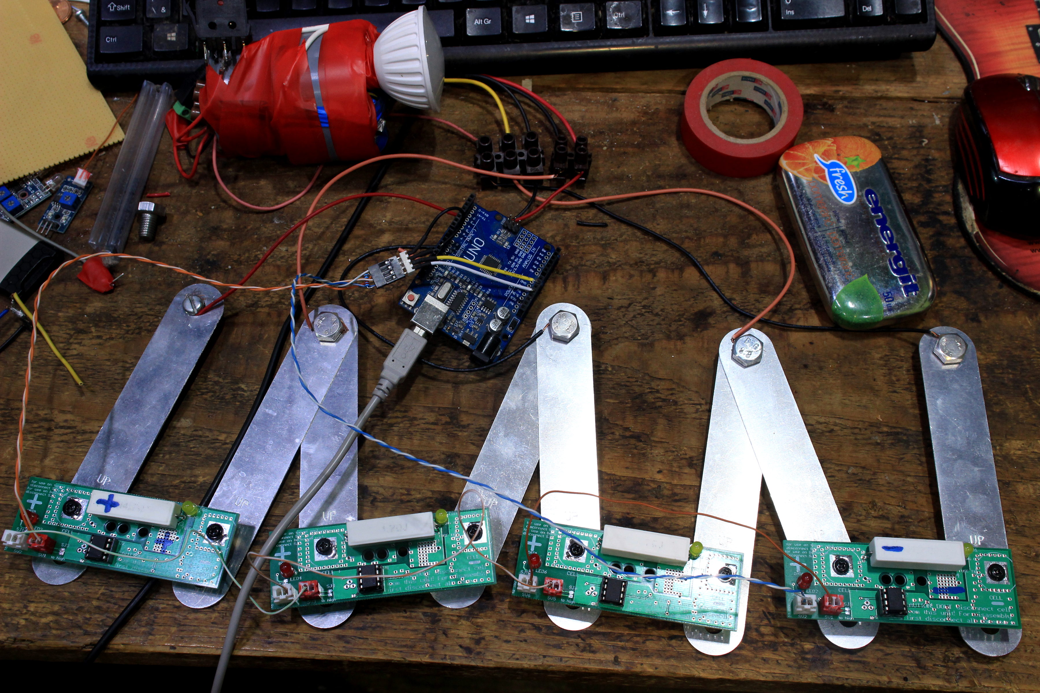

Tak jsem těch 14 modulů připojil k nějakejm 18650 a podařilo se mi bez chyby protlačit zprávu 51ascii znaků, tj 102byte. Proč zrovna tolik fakt netuším, ale jistě to bude záležitost sw, hw je v pořádku. Je zajímavý, že stačil vaklkontakt na propoji mezi článkama a už to sekalo chyby. Zejtra to rozpojím, umyju v ultrazvuku a připravím zájemcům k odeslání.
Kalkulace je jednoduchá: deska 30Kč, attiny +patice 30Kč, AONxxx 7kč, LM385 3Kč, optočleny 2kč, odpor výkonovej 7Kč, SMD odpory a kondíky 10kč, konektory s propojkama 6Kč. Takže jeden modul celkem 95Kč, a když mi pošlete 100Kč za kus, tak mě to neurazí... Dám to do bublinkové obálky,pošta by měla být taky za 100Kč.
Před zapojením to stejně doporučuju prohlídnout, pájel to starej slepej člověk
Teď se dívám, a na ali už je nejlevnější attiny85 za 1.5USD, to značně prodraží další moduly... Pájet 20SU na redukce je blbost, možná bych mohl udělat další desku variantně, pokud nebude potřeba měnit sw, tak se může připájet natvrdo attiny85-20su bez patice. Ale to předbíhám událostem...

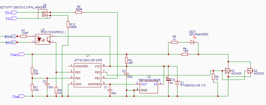

Můžeš nějak zkusit popsat komunikační protokol? já to z toho prográmku od tebe nepochpoil. Aspoň pro inspiraci.
Tady je vidět rozdílnej přístup konstruktérů.
Já bych si třeba netroufl zapojit vývod procesoru jenom přes odpor na výstupní svorku, a mám tam proto druhej optočlen - když k něčemu dojde, sfajruje optočlen a třeba odpory okolo, ale procesor by měl fungovat a zajišťovat aspoň to balancování . No a ten "chybějící" pin mám raděj na monitorování proudu balančním tranzistorem, jestli třeba není přerušenej ten odpor... Pozděj, se zvyšujícím měničem to bude zrovna hlídat, jestli není rozpojenej výstup měniče ajestli jeměnič funkční. Ty sot23 tranzistory paralelně na hranici možností bych si taky netroufl. Podle grafu v datasheetu je pro ně 2A max DC proud, sice jsou dva, ale co když bude mít jeden výrazně nižší Rdson?... Ale o to luxusnější máš zdroj ref. napětí, pro 10-bit ADC až moc luxusní, hlavně cenově. Zase mám rezervy jinde, asi bych mohl dost zjednodušit obvod buzení mosfetu...
Odpor 1.8 Ohm by měl být aspoň 10W, raděj 15W, na distanc od desky, a vdesce raděj dírky. Ale to už cenove vyjde nastejno jako 2ks 3R9 na 5W, mě se navíc takovej macek nehodil rozměrove, nevyšlo by mi to na namonotvání na winston článek... To je možná lepší než blokování napájení, vnitřní odpor pod 1 miliohm nemá žádnej kondík...
Věřím tomu, že měření napětí nebude problém, když se použije digitální filtr, tak by to rušení snad nemuselo moc oblbovat.
Určitě vím, že nebudu dávat do napájení procesoru tlumivku - na zdroji pro led se mi kombinace 1mH tlumivky a 2M blokovacího kondenzátoru vymstila - nastoupila parazitní rezonanance na 3.5kHz, dokud jsem tlumivku nezatlumil paralelním odporem. Tak to dopadne, když chce člověk něco udělat nejlíp jak umí.

Priklad co som ti poslal bol len na testovanie merania a uspavanie s tym ze modul posiela udaje pre kontrolu a vie reagovat/preposlat prikazy. Komunikacia - moduly su zapojene seriovo (TR->RX modul TX-> RX modul TX ....) komunikacia ide jednosmerne. Rozdiel je v tom ze moduly data posielaju len na vyzvu a po jednom. Posle sa prikaz (paket) na danu adresu a caka sa na data (je tam kontrola na timeout). Modul ktoremu paket nepatri ho preposle dalej, kontroluje vsak maximalnu dlzku a crc. Ak by to nesedelo paket zahodi (rozmyslal som ci by nebolo lepsie poslat nieco ako NAK). Navrhol som to takto, aby som minimalizoval spotrebu pamate a obmedzil koliziu RX/TX. To ze pozivam SoftwareSerial invertovane (0 je 0V 1 je VCC) je viacmenej nahoda, ale zistil som ze umoznuje zjednodusit uspavanie, lebo nemusim odpinat pull-up odpory na TX vystupe pre znizenie spotreby. Tie sot23 tranzistory su 6A a pouzivam len jeden. Pri 2A je na nom ubytok 50mV (max povolena ztrata je do 1W). Na palenie mam zapojene paralelne 3x5W 5R1 a aj tak sa na moj vkus dost hreju. Palenie je "docasne" riesenie nez sa objavi vhodny menic.

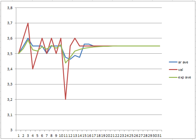

Momentalne filtrujem exponencialnym priemerom s 3 hodnot. Vyhoda je jednoduchy vypocet a maly narok na pamat. Potrebujem len odkladat minuly priemer. Aktualna priemerovana hodnota sa potom pocita ako
aktualny_priemer = (akt_val + 2 * minuly_priemer) /3
Simulacia vyzera takto (val - namerana hodnota, ar ave - aritmeticky priemer, exp ave - exponecialny priemer)

když jsem dělal 24V vytěžovač, tak jsem s filtrem ještě víc přitlačil, (7xpůvodní hodnota + naměřená)/8. Pro alu je jednodušší dělit sudými čísly, je to vlastně bitovej posun... takže doporučuju změnit na ( 3xpředchozí+naměřená)/4.
Když se to dožene do extrému (x15+1)/16..., tak se výsledná hodnota "táhne" ale možná lepší, než falešný signály o poruše baterie a pod...navíc se mírně zvyšuje přesnost měření, pokud se na začátku naměřená hodnota vynásobí deseti, tak přibydou skoro dva bity rozlišení... (teoreticky, praxe je horší, ale proč to tak neudělat)

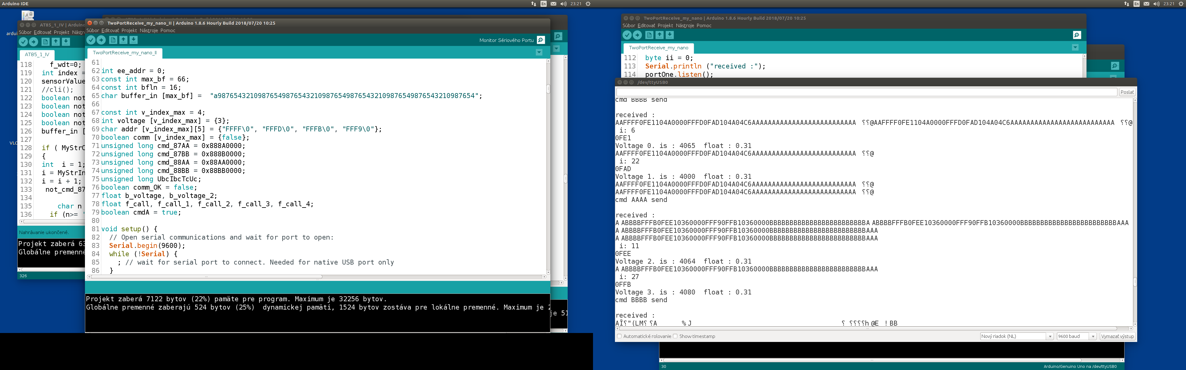

Balancovacie LED aj balancovanie idú OK, ale komunikácia nie.
https://www.youtube.com/watch?v=QfEChUgx-uI
Ktorý z tých merákov potrebujem, aby som zobrazil komunikáciu ?
https://www.esat.sk/dielna/meracia-tech ... FilterPart

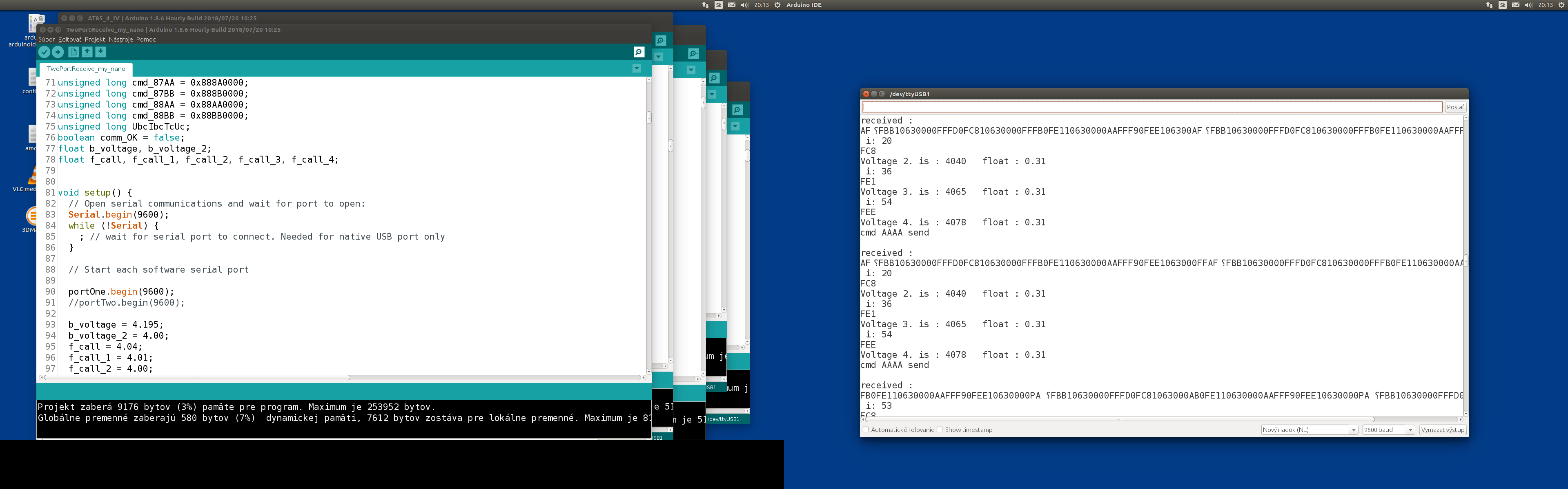

Už to komunikuje aj tam aj spať, ale 3. a 4. znak sa pri prebudení stráca.

Zatiaĺ mám naprogramované toto:
ATtiny majú adresy:
0. FFFF, 1. FFFD, 2. FFFB etc.
1. príkaz : 888A1036 nastaví balančné napatie pre
všetky moduly na 4150 mV, lebo 0x1036 = 4150
2. príkaz : 888B0FF0 nastaví balančnú konštantu
pre všetky moduly pre napatie 4080 mV
3. príkaz : 88AA1036FFFF, nastaví
balančné napatie na hodnotu 4150 mV pre modul s adresou : FFFF
4. príkaz : 88BB0FF0FFFD, nastaví
balančnú konštantu na 4080 mV pre modul s adresou FFFD
5. príkaz AAAA z UNA prinúti odpovedať prvé dva moduly
6. príkaz BBBB z UNA prinúti odpovedať ďalšie 2 moduly etc., takže odpoveď
sa mi zmestí do 37 byteového buffra.
Odpoveď modulu je napr.:
BBBB FFFB 0FEE 1036 0000 FFF9 0FFB 1036 0000
kde BBBB je úvodná postupnosť, FFFB adresa, 0FEE aktualne napatie článku, 1036 je bal. napatie
a 0000 je balančný prúd, ktorý je zatiaľ nula, lebo z toho pinu mi zatiaĺ nejdú hodnoty
Video je dole v podpise.
Hodnoty globálneho bal. napatia, glob. bal. konštanta, bal. nap. pre modul a lokálna bal. konštanta
pre modul sú zapísané do EEPROM každého ATtiny počas prvých 30 sec.. potom je možné UNO odpojiť
a keď odpojíme moduly a znova ich pripojíme, tak už balancujú autonómne.
