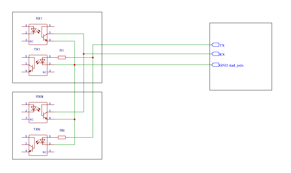

Re: ATtiny85 + Uno komunikácia
Co sa tyka tej kontroly komunikacie, nedala by sa upravit prepojenie riadiacej jednotky s uzlami tak, ze na prijme by boli vsetky uzly (prepojene paralelne (ja viem zhavit cca 16 optoclenov z riadiacej jednotky), odpoveda len ten co bude osloveny - opet vystupy optoclenov prepojene paralelne. Potom by som vedel ktory uzol neodpovedal.
Z uzlu do uzlu by potom isli len 3 vodice, RX, TX a zem a potom aj do riadiacej jednotky.
Samozřejmě dalo, ale zase vzniká to, co se snažím eliminovat - drátařina tenkejch nejištěnejch drátků kolem baterky. Pak je ještě problém umístění optočlenu - pokud budou optočleny na řídící desce, tak jakejkoliv kontakt drátu k balanceru s potenciálem "někde na baterii" zniči spolehlivě procesor na článku - to raděj ať se ta komunikace přeruší. když by byly optočleny na modulech na článcích, tak je to naopak, při blízkém setkání třetího druhu by shožel ten řídící procesor. A dělat to dvakrát oddělený (jako mám na tom modulu) by byla dost obštrukce. No a "GND" s napětím "někdena baterii" v nejištěným tenkým drátku, to taky smrdí průserem. Když jsou balancery přímo přišroubovaný na článcích a je mezi nima akorát jeden drátek na komunikaci, tak to považuju za optimum, navíc budou ty propoje z měničů, tam by na koncích snad mohly i být nějaký pojistky na vodičích, něco ve stylu pojistky u autorádia, budou stejně jenom dvě...
- DanoP
- Příspěvky: 949
- Reputace:216
- Bydliště: Trnava, Slovensko
Vsak myslim priamo na clanku 2 optocleny, jeden pre RX a druhy pre TX. Nieco taketo
