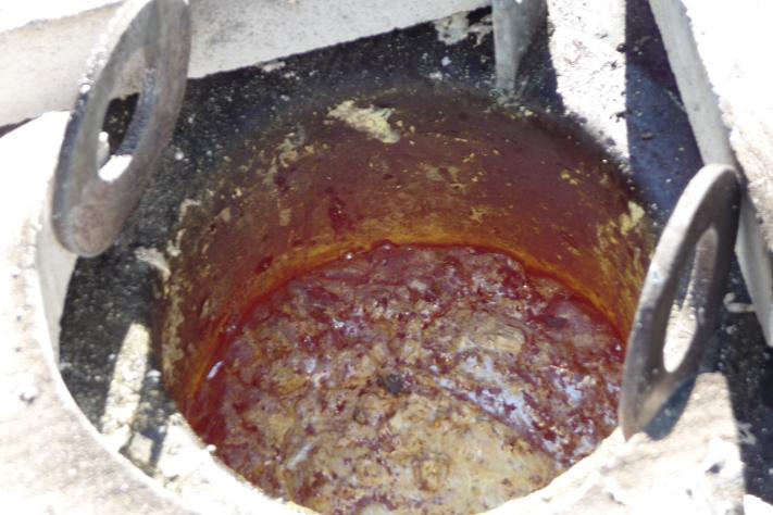

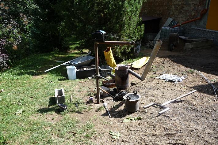

Sestava na tavení hliníku
Roztavený hliník cca 25kg

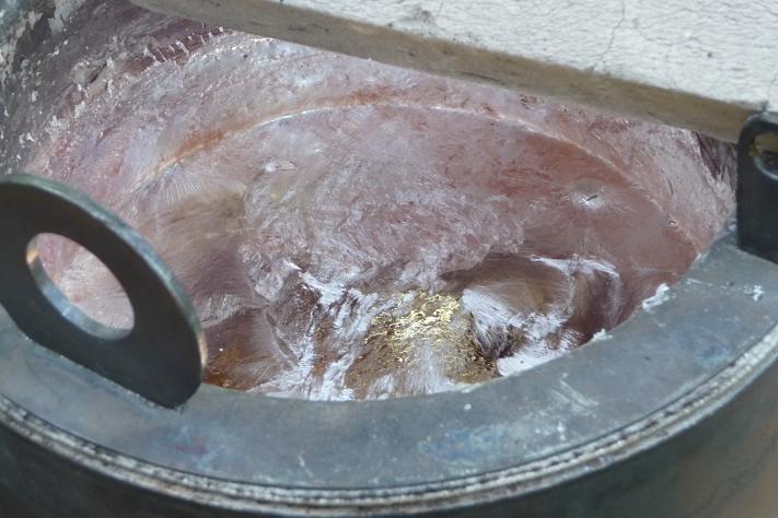

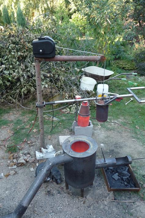

Sestava na tavení mosazi
Roztavená mosaz cca 30kg

Tiež by si nám neskúseným mohol :write: , ako to vlastne v praxi funguje: čím kúriš :wood: , akú teplotu si schopný dosiahnuť :hell: a podobné zaujímavosti.

hliník je docela sranda , 650 - 700°C se dá dřevěným uhlím + dřevo a to cca 1kg na 1kg hliníku (první pec měla spotřebu
3kg dřev. uhlí na 1kg hliníku) . Mosaz je už jiná , taví se při +/- 960°C - takže v peci klidně i 1.100°C :D . Na kilo
mosazi padnou tak 2,5kg dřev. uhlí :eek2: .
Tavím odpad převážne pocházející ze zámečnické dílny (špóny , odstřižky a občas i nějaký ten zmetek :P ) .
Zatím odlévám cyhličky , a třeba časem z toho bude odlito něco hodnotnějšího ....... :yes:

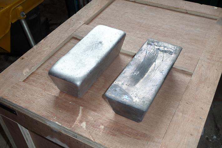

menší kvíz :
poznáte co je co ?
Elektronům zdar *sun*
Chibi v textu vyhrazeny :D
luge
Příspěvky: 773
Registrován: ned lis 13, 2011 5:52 pm
Reputace:40
Bydliště: SK
Re: Domácí recyklace kovů
Nový příspěvek od luge »
:sm1: žeby aluminium?
tomas
Příspěvky: 2579
Registrován: pon bře 07, 2011 11:05 am
Reputace:243
Bydliště: Třinec
Nový příspěvek od tomas »
platina? ;) nebo olovo :twisted:
vata
Příspěvky: 1407
Registrován: pon zář 12, 2011 11:32 am
Reputace:93
Nový příspěvek od vata »
To je asi ta abramsova trofej z jeho starých baterek. Možná by si na to mohl založit živnost - já bych nechala takto baterie pohřbít žehem :)
