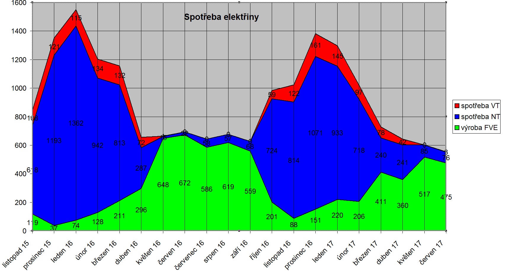

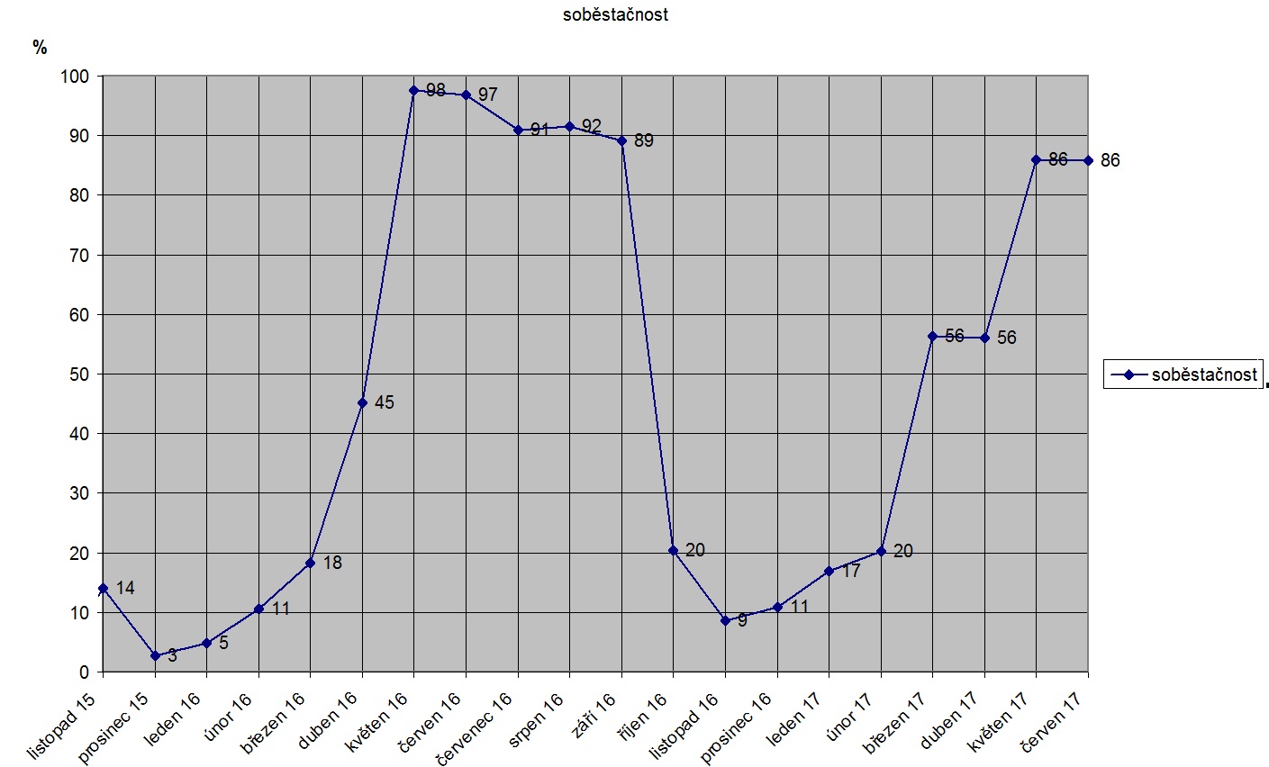

Soběstačnost závisí i na lokalitě. V místě s hustou zástavbou to třeba není možné. Pro dům s pozemkem od 1000 m2 už to může být realizovatelné. Vše by mělo být nakonec jednoduché, blbuvzdorné a bez poruch, aby to nezáviselo na životě jediného autora a realizátora.
Pokud nechci žít jako asketa, musím hodně přepanelovat, můj odhad je tak 20 kWp. Při tolika panelech vlastně ani nepotřebuji, aby byly z větší části směrovány ke Slunci, protože bych stejně nebyl schopen takový výkon zpracovat. Z důvodů jednoduchosti preferuji vše až na výjímky na 230V sinus. Výjímkou můžou být výkonové tepelné spotřebiče - boiler, přímotop, podlahové topení na maření přebytků, kde je škoda používat sinus a kde přizpůsobení/návrh na DC není moc složité.

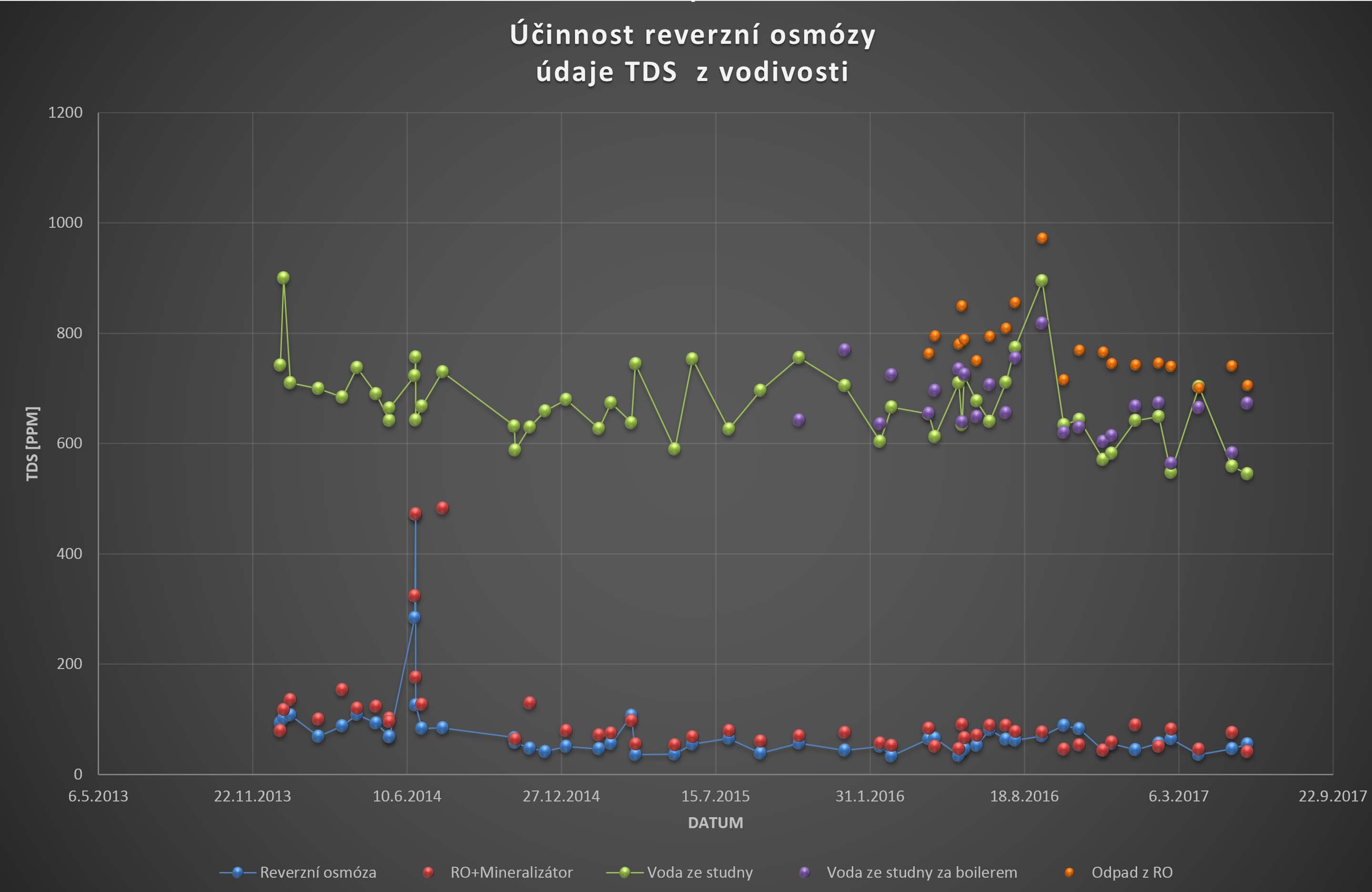

Vodu mám ze studny, pitná se vyrábí reverzní osmózou a jedná se o spolehlivé řešení. Snažit se využít v domě dešťovky se mi zdá zbytečné - co naprší, zalije zahradu a i z okapů nateče do nádrží na zálivku. Odpad jde do samo-domo kořenové čističky, využijí ho ovocné stromy a keře, spotřebuje se pak méně vody na zálivku.

A teď k energii,mám 30kWh baterku a to je jen do tří dnů v mizerné zimě.Navýšení baterie na dvojnásobek mi ukouslo jen 0,5MWh/rok.Potřebuji 5MWh/rok a s tou baterkou teď 4MWh pokrývá 20 panelů(5kWp reálných).Pro pokrytí té zbylé megawaty v zimě si nedovedu představit to panelové pole a počet reglů se zajištěním pro letní provoz.Od listopadu do března je průměrně na den něco přez kilovatu,ale jsou dny ,kdy je prostě nula a jdou po sobě i týden.Tady by to bylo jen o druhém zdroji.A bohužel to souvisí i se zdrojem tepla,což je další energie potřebná v soběstačném domě.Tady je to opět o pohodlí a konkrétní lokalitě,pokud to bude :"Na samotě u lesa." tak je zdroj jasný a práce s tím také.Pak už to jsou jen ústupky a nutno řádně zaplatit službu.Leda by jste v přebytcích pěstovali řasu a pak z ní postupně dělali palivo jako nafta,ale je to hodně velkoobjemová činnost na místo,vodu,čas.

- Příspěvky: 5179
- Reputace:1036
Re: Ostrovní energeticky soběstačný dům
Voda z vrtané studně 40m, (v okolí 3km není žádný povrchový zdroj vody) zhruba 40 000,-Kč a od r. 1995 čerpadlo Grundfos JS 2-08 1500W běží bez problémů. Jednou za dva roky odchází tlakový spínač (300 Kč). Voda nevyhovuje normě (dusičnany), i když většinou ji lidé v okolí pijí. Vydatnost vrtu dostatečná, dnes jsem plnil bazén 7 000 l, jinak běží kapková závlaha zahrady. V žádném případě není potřeba se nějak omezovat, spíš naopak - když byl z fototermiky nadbytek horké vody, tak jsem ji vypouštěl do odpadu, kde nakonec skončila jako zálivková voda.
Osmóza jednorázově asi 5 000,-Kč (hledal jsem to nejlevnější - http://www.mangala.cz/ro-106p-filtracni ... p-326.html ) a ta vyrábí pitnou vodu na vaření a pití, maximálně asi 200 l/den, ale odhaduji, že jako 7-členná rodina se vejdeme do 30l/denně. Má odbočku přes patronu s dolomitickým vápencem. Roční náklady na filtry odhaduji tak na 200,-Kč, je to taková stavebnice, všechno se dá koupit i od číňanů a kontrolovat účinnost (měřák TDS - kolik je ve vodě rozpuštěných solí - do 10$ https://www.aliexpress.com/item/Portabl ... 27190.html). RO je vhodná pro toho, kdo má vlastní studnu, protože z principu činnosti zhruba k jednomu litru přefiltrované vody potřebuje 5 dalších litrů, které skončí v odpadu - u mě opět jako zálivka zahrady.
Spotřeba elektřiny na dodávku a úpravu vody je v mém případě bezpředmětná - v létě, když potřebuji vody hodně, je elektřiny nadbytek a v zimě potřebujeme vody málo a tedy i elektřiny spotřebujeme málo (vzhledem k ostatní spotřebě).

- Příspěvky: 2877
- Reputace:532
- Kapacita baterie [kWh]: 64
Pro představu o energetické náročnosti mohu dát k dobru graf spotřeby energie tříčlenné domácnosti s malým dítětem v RD. Dům je stavěn jako pasivní, samostatně stojící, plně elektrifikovaný s podporou FVE 6kWp na virtual trackeru s prakticky používanými dvěma polohami elevace panelů (zima, léto). Je vybaven vlastní studnou, akumulátorem tepla, akumulací dešťové vody. Topení je řešeno topnou spirálou do vodního akumulátoru tepelné energie. Před topnou sezónou 2016/2017 bylo doinstalováno 12m2 fototermiky, která taktéž pracuje do společného akumulátoru. Na grafu je patrný pokles zimní spotřeby příspěvkem fototermiky mezi sezónami 2015/2016 a 2016/2017, a to i přesto, že poslední topná sezóna měla více denostupňů než ta předchozí. Energetický příspěvek fototermiky je neměřený. Z čistě energetického hlediska bez ohledu na ekonomiku by bylo možno snížit spotřebu v topném období v nízkém tarifu zhruba na polovinu až třetinu použitím tepelného čerpadla vzduch-voda. Technologická příprava je provedena, instalaci zatím brání ekonomické hledisko.
Taktéž by bylo možno zvýšit účinnost akumulace elektrické energie náhradou Pb gelového akumulátoru technologií LiFePO.
Pokud by byl požadavek jít do extrémně nízkých tepelných ztrát v topné sezóně bylo by možno dovybavit stavbu venkovními roletami.
Všechny jmenované úpravy jsou však dnes za hranicí ekonomického optima.
V současné době je průběh energetické soběstačnosti na následujícím grafu.
