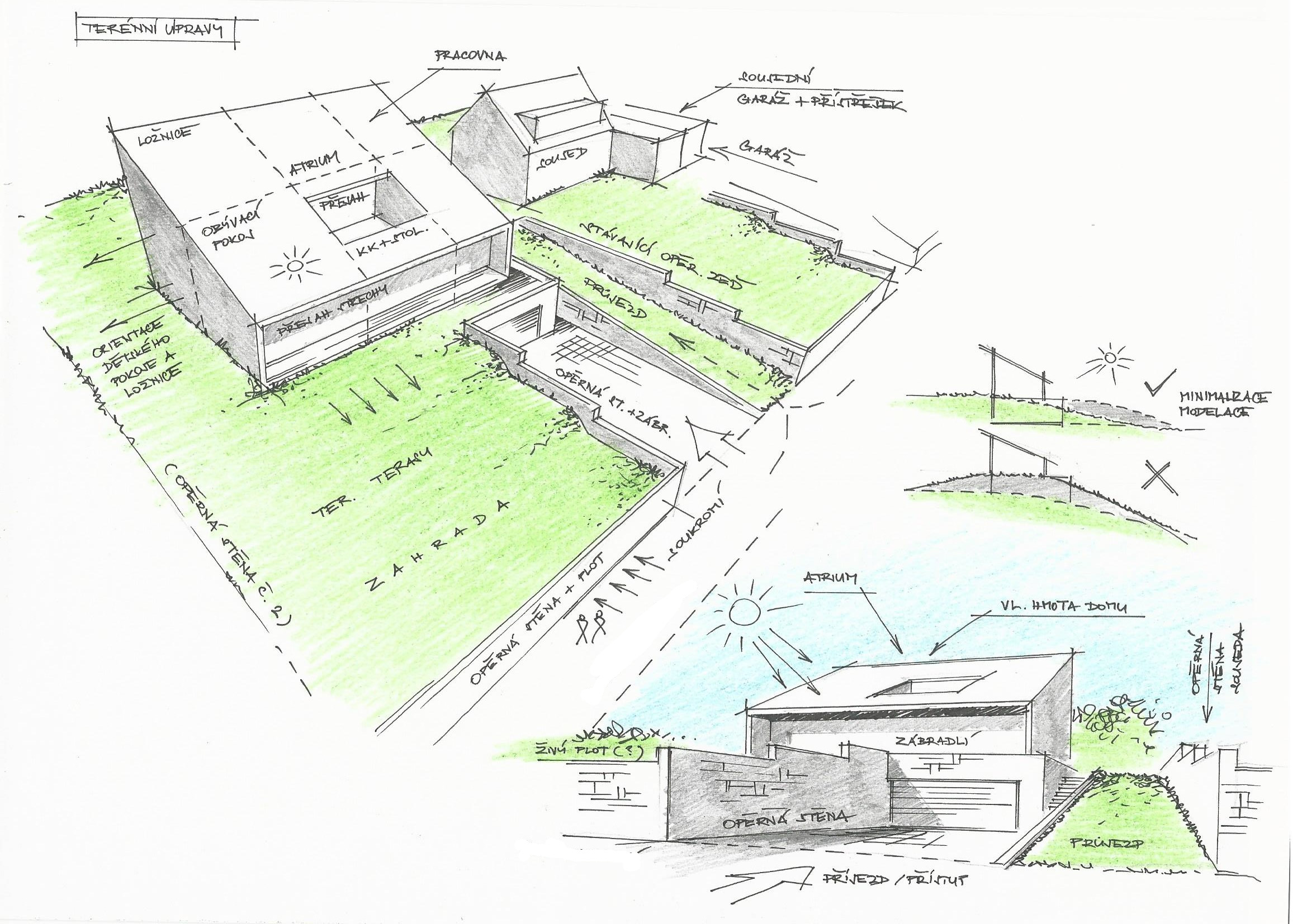

Zdravim,
s zenou stavime baracek. Nic velkeho, rozpocet je v nizke dvouciferne MCZK oblasti. Cim se stavba lisi je predevsim koncept sobestacnosti. Vlastni elektrarna, vlastni teplarna, vlastni vodarna (kde je mywater.cz?
) . Pouze s*acky bychom chteli prenechat mestu - at si s tim poradi.
V idealnim pripade by dum dale resil jakousi sobestacnost mobility, k tomu pozdeji vic.
Projekt se rodi tak nejak od roku 2013, pozemek mame, planovani probiha v Autodesk Revit http://www.autodesk.cz/products/revit-family/overview, ceskym architektum asi davame zabrat priliz - sobestacnost zrejme neni jejich silna stranka.
Elektrarna bude 10-15 KWp PV DC/DC a AC/DC hybrid plus kogeneracni jednotka. Napojeni na grid pouze jako fallback. Baterie ca. 30KWh, prevazne harampadi od Victronu, BMS vlastni. Rozhodnuti pro PV moduly padne 2-3 mesice nez pujdou na strechu.
Tak tolik ve strohe kostce. Bude-li zajem, muzu se tady trochu o projektu rozpovidat.

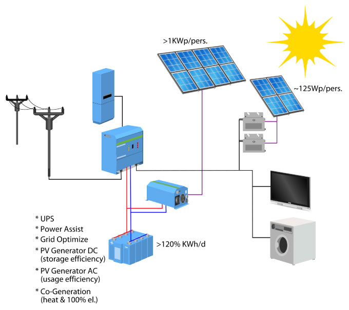

To harampádí od Victronu postrádá logiku zapojení, sračky se městu platí podle zákona, kde je naté malůvce azimut? Jih, západ? Jinak okna k sousedům je takový nanic, když někdo zazvoní, musí být nějaká kamera aby se vidělo. Balkony tohoto typu jsou problémem, nesou vícenáklady na zateplení a izolaci proti vodě ... zdražije zbytečně projekt, nějaká terasa za domkem je spolu s pergolou a bazénem dle mého názoru lepší řešení. Jinak 10-15kWp je pěkné, ale celkově fv bych tu raději nechal v diskuzi rozebrat prakticky a podrobněji. Začal bych tím Victronem co přesně pořídit a jak přesně nastavit aby to splnilo očekávání. Každopádně bych akumuloval i hlavně vodu, baterie jednou zdechne ale voda furt teče a tím pádem projekt bude efektivnější a levnější.

Harampadi od Victronu nepostrada logiku zapojeni a byl bych rad, kdyby se lokalni matador gupa v pripade zajmu o projekt nejdrive vic ptal, a az bude dostatecne kompetentni, velmi rad si vyslechnu konkretny namitky ci kritiku. Do te doby slysim pouze stekani.
Opernych zdi je na obrazku opravdu dost, nastesti ne vsechny patri nam a jsou jiz hotove. Zatim se nikdo nikomu do oken nekouka.
Elektrarna podrobneji:
3 x Victron Quattro (jeste vaham jestli 5k nebo 8k) 48V
4 x BlueSolar MPPT 150/70
ca. 100-110m² PV panelu
ca. 30KWh LiFePo, spis vic, ale dle rozpoctu
2-3 Mikroinvertry na AC
Kogenerace Brötje als EcoGen WGS
Chtel jsem projekt predstavit chronologicky, takze - viz dalsi priloha - se samozrejme v prubehu casu menil.

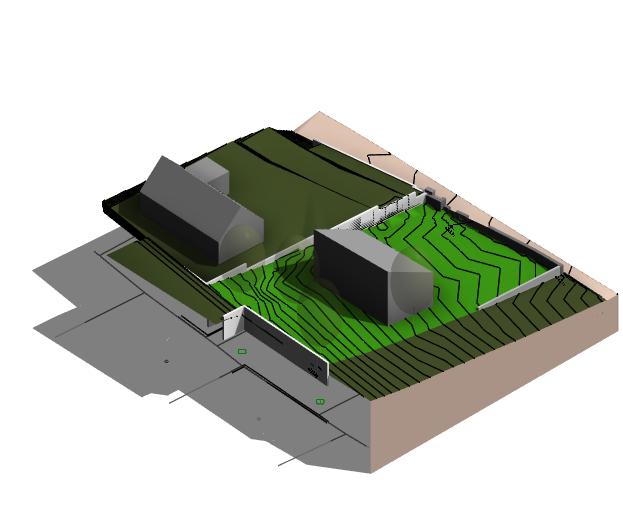

Můžete prosím, ještě před diskusí o FVE, přidat k tomu prvému nákresu Vašeho domu a souseda (přibližně od JZ) podobný nákres obou domů ze strany severní ?

Asi tak?SJM píše:Můžete prosím, ještě před diskusí o FVE, přidat k tomu prvému nákresu Vašeho domu a souseda (přibližně od JZ) podobný nákres obou domů ze strany severní ?
Je to vyexportovane z "modelu hmot" v Revitu ktery byl prvni na realnych datech elevace pozemku. Za to zase barak jen plusminus.
Uplne ze severu by nebylo nic videt, je tam dalsi operna zed.
Pozemek ma ca. 22m x 43m a prevyseni ca. 5,5m na tech 43m - jakysi mirny jizni svah.
Jedna z vyhod toho revitu je prave solarni simulace. Samozrejme nechceme nikomu (priliz) stinit, ci byt ve stinu.
Proto je dum take "uprostred" pozemku a ne na jeho severni vrchni hrane (jak je v okoli zvykem). Dale je "zariznut" do terenu, takze suteren/sklep je vlastne prirozene pod zemi, prijezdova cesta na urovni komunikace.
No a prave dum je mimo uroven ostatnich domu, coz dost dobre resi ne-koukani si do oken.

Ja vim. Znam veskere vypocty orientace panelu, teoreticky idealni, prakticky idealni, sklon, orientace jih versus vychod-zapad. atd. atd.kybos píše:ad1) Na podzim, zimu a jaro to nebude zrovna optimální. Je to jedno z rozhodnutí, které se později jen obtížně mění. Udělal jsem před cca dvaceti lety stejně špatné rozhodnutí (25°). Kdybych po realizaci chtěl složit reparát, bylo by to velmi obtížné. Reparát jsem později skládal na další stavbě (60°). Pokud je stavba ve stadiu papíru, je ještě čas.
Uvazoval jsem dokonce o "slunecnicich na zahrade" = tracking, ale nechci tam mit mechanicke pohyblive casti.
Kogenerace je perfektni komplement FV. Kdyz neni dostatek slunce A je potreba teplo -> kogenerace, jinak solar. Navratnost samozrejme problem, ale 100% nezavislost a je tim vyresena (spolecne s FV) elektrarna i teplarna.ad2) Kogenerace je principiálně trefa do černého, je nutno jen ohlídat životnost a návratnost agregátu. Špičková korelace potřeby tepla a elektřiny v zimním období. To chválím.

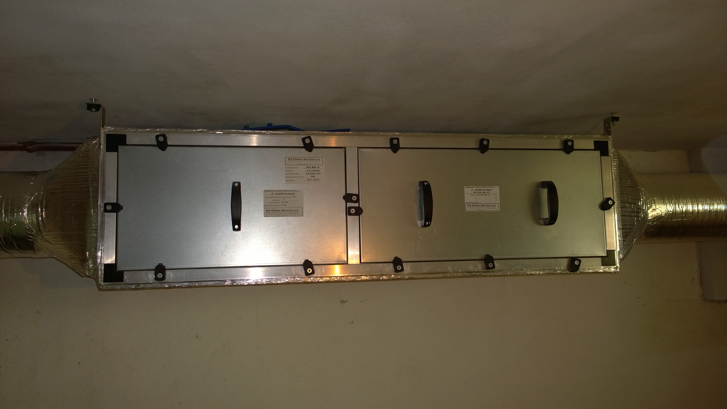

5. nucene s rekuperaci, nasavani pres "vzdusnou studnu" - nebo jsem taky slysel pojem "zemni filtr". http://www.bosy-online.de/luftbrunnen.htm
tohle bych nedoporučoval. Zemní registr neudržíte čistý! budou tam plísně a voda. Takové jsou poznatky z praxe. Energetický přínos je takřka nulový. Prostě tím neprotočíte dostatek vzduchu. Spíše si dejte na vstup nasávaného vzduchu do rekuperace pořádný filtr. Předfiltrace F0 a aktivní uhlí. Pak mužou venku pálit čarodějnice a doma bude čistý vzduch. Mám to ..doporučuji
