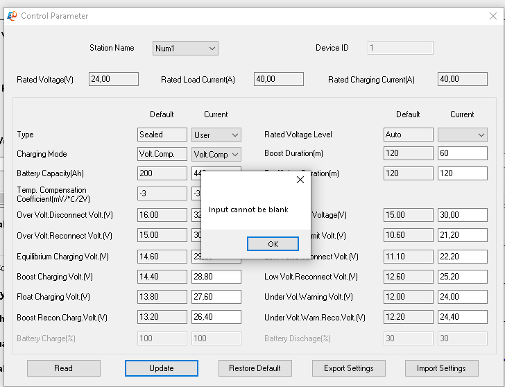

- davis
- Příspěvky: 39
- Registrován: čtv dub 16, 2015 6:36 pm
Re: EPsolar 4210 spravne nastaveni
regulator som si prepol do user no pri prepisani nejakej hodnoty vyskoci hlaska .... neviete co s tym jedna sa mi o zmenu boost time
input cannot be blank
diablo007 píše:Jen user se dá měnit
