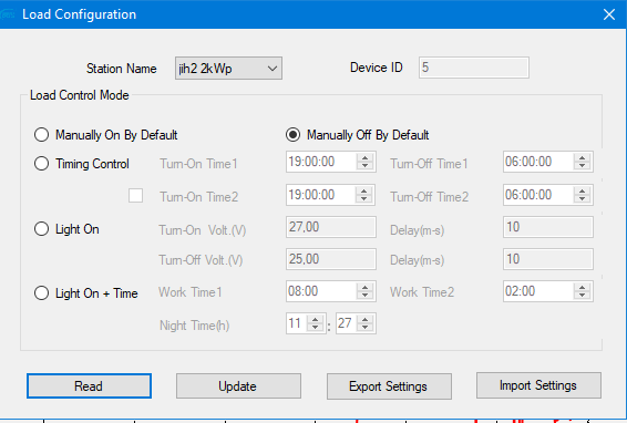

Mám UVWR 27 V, UVW 26,5 V, po noci je ráno na baterce okolo 25 V, začne se nabíjet ze slunka, jak napětí překročí 27 V, tak se sepne NO kontakt, leze dál nahoru, pak zase klesá dolů, a až klesne napětí pod 26,5 V, tak se NO rozepne.
V druhém epeveru mám zapojený NC kontakt na stykač s 1kW zdrojem, tam mám hodnoty UVWR 24,55 V a UVW 24,10 V. V průběhu dne leze napětí nahoru, večer začne klesat, no a kdyby klesnulo pod 24,10 V, tak se sepne NC kontakt a zapne se nabíječka. Jak to nabije nad 24,55 V, tak se rozepne NC a tím se mi vypne zdroj. Fakticky k tomu dojde až slunkem, protože ten zdroj jsem nastavil na míň jak 24, 55 V.
Load Configuration mám Manually Off By Default, ale to by na to nemělo mít vliv.

Co mas v Load Configuration? Treba to na to prece jenom bude mit vliv, ze to otoci, pokud mas ON.
Ja mam v jednom velkem epeveru NO vytezovani a v druhem epeveru NC zdroj, a vsechno funguje, jak ma.

Manually On By Defaultcipis píše:Co mas v Load Configuration? Treba to na to prece jenom bude mit vliv, ze to otoci, pokud mas ON.

Re: tracer 6415an load rele
Tak to přehoď na Manually Off By Default a vyzkoušej.
Pak jedině to tovární nastavení ...
