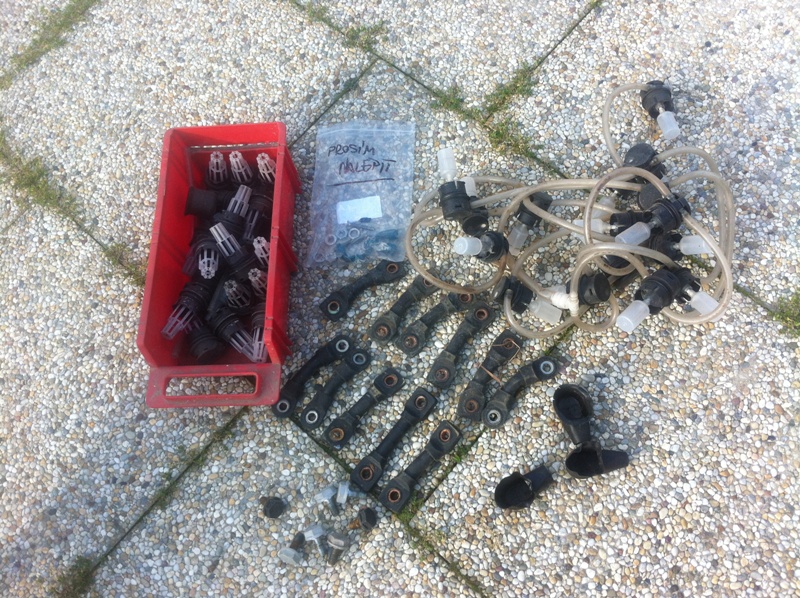

Vzhledem k tomu, že neplánuji mít někdy v budoucnosti olověné akumulátory daruji do dobrých rukou Aquamatic komponenty.
16 x špunt bez plováku
11 x spojka
3 x krytka na vývody
14 x plovák
11 x spojka
14 x plovák
