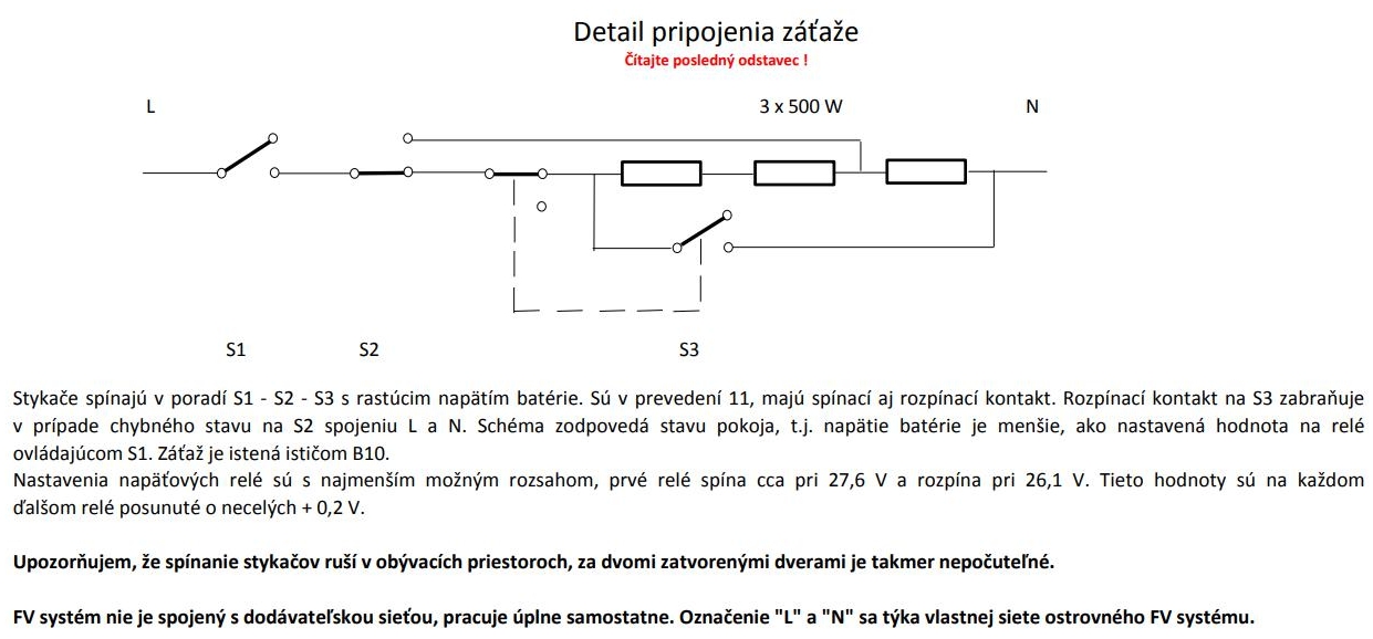

Môžeš pri tom maturovať a s hysteréziou si nepomôžeš. Je to rachot v takej kadencii, že Ťa to omrzí.
Vyhrabal som schému, ktorú som už publikoval. Tri páry HRN 64 a stykačov postupne spínajú :
Spínané výkony troch 500 W špirál dávali 166 / 500 / 750 W. Viac sa už pre jemné odstupňovanie urobiť nedá.
